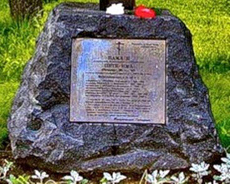

Здравствуйте! По моей просьбе был задан этот вопрос, моя благодарность к
22kit82. И вам всем за активность.
Мы заказали памятник, привожу фото как он должен выглядеть. Исполнители привезли этот камень и уже хотели вставлять в него крест и выдать за готовую работу, но, разумеется, он нас не устроил. На данный момент они взялись все исправить, но у меня нет уверенности, что у них получится из данного материала сделать то что нам требуется ( то что на фото). Про белые линии они выказали неуверенность что их после обработки не будет. Так как я в камне вообще не разбираюсь, решил спросить знающих людей, возможно ли привести данную глыбу к нужному нам виду.Images%20%281%29.jpeg
Ну если вы заказывали именно такую фактуру камня,то вам сделали мягко говоря не то и камень нужно было брать скорее всего лабрадорит
Думаю она просто не доделана. Хз почему.
1.Вариант-они не умеют так сделать
2.Это не обговорено и соотвествено не оплачено.
Хотелось бы услышать того кто делал.Это возможно?
А что ж там невозможного
Все очень просто и упрощает задачу как раз наличие ниши/как сделать нишу думаю ненадо объяснять/ под вставку,которая позволяет без проблем обколоть камушек по лицевой стороне
Хороший закольник с молоточком и вперед
post-1229-0-65366100-1345793411_thumb.jp
Да кто это делал даже и не видели как это делать....Шпунт ,заколник и кувалда и....опыт.А опыта уже давно нет и учиться уже не у кого.
я думаю под скалу сделать еже не получится. надо попробовать как камень обрабатывается огнем, если не пойдет то бучардить до упору, привести скалу хотябы к состоянию булыжника , изделие сильно не поменяется , хотя совсем бругой уровень работы.
нам так понравилась эта задумка, что отказываться от нее тяжело...
А что за камень, на фото того что не получилось? Токовский? Скалу то такую сделать не проблема, максимум на день работы, но вот многое зависит от структуры камня из которого это пытаются сделать. По виду, понятно что материал заготовки какой то цветной и довольно рыхлый гранит, потому исполнители и взялись за болгарку, сколоть такую структуру не у каждого даже опытного каменотёса получится на такую глубину как заготовка на фото. Но невозможного нет, всё дело в подборе инструмента и подходе. А вопрос цены я думаю в данном случае не уместен, максимум за такую работу я бы взял 100 баксов, вместе с врезкой плитки в скалу, не учитывая конечно изготовление креста. Так что тут вопрос только в квалификации исполнителя работы, думаю мало кто из мастеров на форуме такую кракозябру, попытался бы заказчику впарить.
Согласен с Василием.
Гранит -Капустинский. С нас за изготовление попросили 1900$ (это вместе с материалом и работой полностью за весь памятник)
Цена на мой взгляд абсолютно адекватная.С тумбой ребята перемудрили факт...
Тебя за это, необходимо сразу убить. Если не на совсем, то хотя бы на чуть - чуть. Это как же надо не уважать свой труд, что бы за сто баксов... ? Я попробую описать все составляющие цены. Необходимо при скалывании добиться установленных параметров изделия - это раз. Возможность расколоть камень (риск), а это из твоего кармана - это два. Врезаться под табличку -это три. Такую работу умеешь выполнить ты и больше никто ( и это главное) - это четыре. Если зная все это, ты за работу просишь сто долларов, не знаю как это назвать, что бы тебя не обидеть. Из за нашего простодушия, в конечном результате, страдают все. Демпинг - страшное слово, хотя и звучит красиво.
Ну на самом деле эта работа больше и не стоит, тем более как выяснилось из капустянского гранита. Давно не работал с украинским камнем, но в своё время капустянского много переработал, колется он просто шикарно, под данное изделие вряд ли найдёшь материал лучше. А врезка таблички там тоже думаю не больше часа займёт, если сопоставлять с предметами рядом камень то не такой уж великий. По моим прикидкам размер этой галгофы под крестом не больше чем 600Х700Х200 мм. А вот цена за готовый памятник с крестом полированным в круговую и с материалом, думаю 1900 баксов вполне справедливая. Я бы так же с заказчика взял.
Может я конечно и ошибаюсь, но всегда считал работу скольником, практически обезьяним трудом, может потому что умею им работать. По этой причине за колку скольником, обычно либо вообще не беру денег в общем объёме заказа, либо при условии что скол играет большую роль в изделии, беру символическую плату.
Например если есть заказы на корки обработанные скольником, у меня цена работы за квадратный метр изделия 800 руб. включая фаски и паутинку по колотой поверхности.
А о чем спор, цена адекватная. Должен быть дикий камень определенной конфигурации. В такую цену он вполне вписываеться. Просто производители немного пожадничали исполнителям. И пытаються впарить потребителям. Я бы за правильный закол камня заплатил от 100 до 200 доларов. правда наверное потому. что знаю как это сделать.
