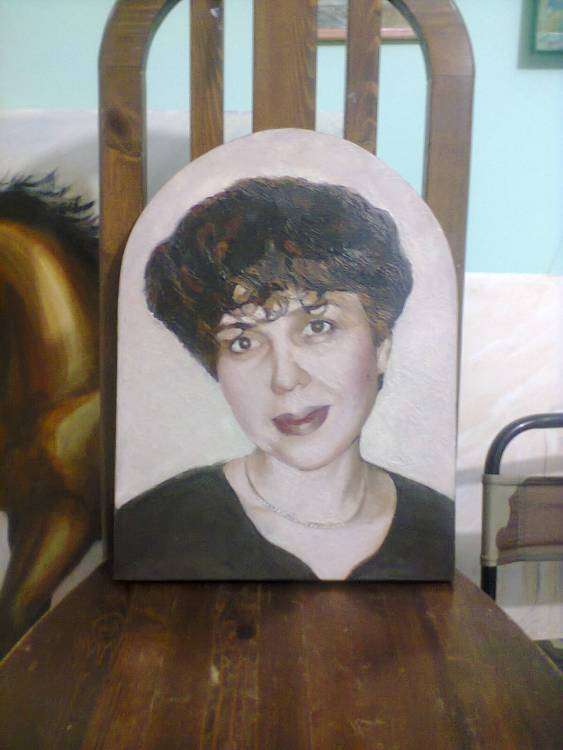

Engraver Опубликовано 15 сентября, 2012 Поделиться Опубликовано 15 сентября, 2012 Xочу показать - освоил изготовление цветного портрета на граните в теxнике энкаустика.Надпись тоже в этой же теxнике. Ссылка на комментарий Поделиться на другие сайты Поделиться
7oleg Опубликовано 15 сентября, 2012 Поделиться Опубликовано 15 сентября, 2012 @Engraver, Если я правильно помню, то поверхность получается очень непрочная к истиранию.. а если летом на солнышке портрет протереть захотят? Ссылка на комментарий Поделиться на другие сайты Поделиться
Анфим Опубликовано 15 сентября, 2012 Поделиться Опубликовано 15 сентября, 2012 Как единичный заказ еденичный заказ способ имеет место жить.Но это же очень дорого,если делать натуральными красителями. Ссылка на комментарий Поделиться на другие сайты Поделиться
lobbb Опубликовано 15 сентября, 2012 Поделиться Опубликовано 15 сентября, 2012 Поясните необразованному, что за техника , что за краска и как она держится? Ссылка на комментарий Поделиться на другие сайты Поделиться
unona Опубликовано 15 сентября, 2012 Поделиться Опубликовано 15 сентября, 2012 Речь скорей всего идёт о воско масляной темпереОни похожи на маслянные краски ,но в их состав ещё входит пчелиный воск ,льняное масло ,дисцилированая вода ,мягкая смола ,пигмент . Скорость высыхания воско-масляных темперных красок быстрей в сравнении с масляными красками из-за содержания в составе воска.Раньше такие краски использовали для росписи храмов ,их использовали для фресок ,иконописи ,в древней Греции для росписи усыпальниц фараонов.Они были предшественниками масляных красок .Но я думаю,что никто не может сказать как поведут себя краски в агрессивной среде .Современные краски имеют судя по всему пигмент не натуральный как раньше а искуственный и что будет через пару лет простояв они под открытым небом ,никто не знает и знать не может. Ссылка на комментарий Поделиться на другие сайты Поделиться
Анфим Опубликовано 17 сентября, 2012 Поделиться Опубликовано 17 сентября, 2012 unona по моему это соверщшенно другой способ.Это натуральные краситель с воском нанесённые и обозжённые(если так можно сказать) .В общем делается на горячую или потом нагревается... Ссылка на комментарий Поделиться на другие сайты Поделиться
unona Опубликовано 17 сентября, 2012 Поделиться Опубликовано 17 сентября, 2012 Анфим я думаю ,что мы говорим почти об одном и том жеМогут быть разновидности или немного разные способы нанесения ,но принцип один.Краски состоят из нескольких состовляющих..Краситель (в моём случае пигмент),свяжущее вещество это воск ,но так как натуральный краситель это порошок (он может быть получен из растирания камней ,минералов,земель,металлов ,корешков ,веточек,насекомых,высушенных и измельчённых,по крайней мере так раньше делали,сейчас это синтетика)он смешивается с воском и скорей всего нужна смола для быстрого застывания (раньше это была камедь ,смола деревьев или животные клеи,сейчас опять же наверно синтетическая составляющая .Восковыые краски можно нагревать при нанесении ,а можно после нанесения феном или другими подручными нагревающими приборами.Если вкючить логику ,то можно предположить что восковые краски в отличии от маслянных должны отталкивать воду ,обладать повышенной устойчивостью к внешним воздействиям окружающей среды,но как обстоят дела на самом деле это уже вопрос.Восковые краски стояли веками и некоторые фрески сохранились и по сей день,но это краски которые делали старые мастера и скорей всего секреты утеряны ,да и кто сейчас будет перетирать компоненты.?Допустим когда я рисую картину маслом я потом её покрываю пихтовым лаком (для защиты ).По идеи воск служит защитой ,в восковых красках. Ссылка на комментарий Поделиться на другие сайты Поделиться
Engraver Опубликовано 18 ноября, 2012 Автор Поделиться Опубликовано 18 ноября, 2012 7oleg, температура должна быть +60 градусов чтоб расплавилось. А если какие-то дефекты все делается по месту паяльником. Ссылка на комментарий Поделиться на другие сайты Поделиться
artKaleandr Опубликовано 18 ноября, 2012 Поделиться Опубликовано 18 ноября, 2012 Краски не текут.В них добавляется канифоль и точка плавления увеличивается.Летом у них появляется "жирный" блеск,а когда начинаются перепады температуры,появляется белесый налет(воск) Ссылка на комментарий Поделиться на другие сайты Поделиться
