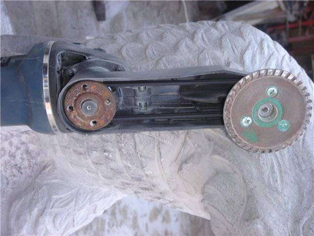

superpuper Опубликовано 7 ноября, 2012 Поделиться Опубликовано 7 ноября, 2012 Спартак сфоткай где именно прикручиваетса к болгарке и круг (с другой стороны)Спасибо. Ссылка на комментарий Поделиться на другие сайты Поделиться

vadim Опубликовано 8 ноября, 2012 Поделиться Опубликовано 8 ноября, 2012 тоже хочется фото фиолета с другой стороны с прилаженным кругома то смотрю на свои руки и думаю толи руки кривые толи я ..... Ссылка на комментарий Поделиться на другие сайты Поделиться

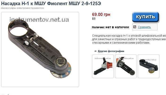

MustaKivi Опубликовано 8 ноября, 2012 Поделиться Опубликовано 8 ноября, 2012 @Спартак, я наверное просто счастливчик. Вот скрин с магазина Ссылка на комментарий Поделиться на другие сайты Поделиться
superpuper Опубликовано 8 ноября, 2012 Поделиться Опубликовано 8 ноября, 2012 Как раз хотел скинуть ету-жэ ссылку. MustaKivi опередил. Ссылка на комментарий Поделиться на другие сайты Поделиться
Спартак Опубликовано 8 ноября, 2012 Поделиться Опубликовано 8 ноября, 2012 superpuper, Я тоже хотел взять за 69 гривень но созвонившись они сказали что нету вналичии а есть по 100 гривень и мне прислали за сто... а сегодня для тебя зашол на сайт и цена стоит 118 гривень, так что ты звони и узнай... на фотке этот фиолент я заказывал с насадкой боялся что не подойдет на макиту, а она подходит ребята на любую, а болгарин фиолент с регулировкой *****... Многие говорили дешовая не уступает маките, да она возле макиты и рядом не лежала... А вот насадка класс... выточю еще у токаря переходнит под сухарез с флянцем вообще бомба будет, как на этой не помню где здернул фотки но по моиму гдето с форума, но сделаю также под флянец... 1 Ссылка на комментарий Поделиться на другие сайты Поделиться
superpuper Опубликовано 8 ноября, 2012 Поделиться Опубликовано 8 ноября, 2012 Спартак а ремешки не буксуют?И сколько их в комплекте?А нащьот болгарок пользуюсь сугубо бошами, с макитами што- то не срослось у меня. Ссылка на комментарий Поделиться на другие сайты Поделиться
MustaKivi Опубликовано 8 ноября, 2012 Поделиться Опубликовано 8 ноября, 2012 Посидел я подумал, рассмотрел фотки все и решил, надо делать самому такую насадку. Сейчас порылся в своём "кладбище" УШМ. Нарыл сгоревшую бошевскую машинку на 115 круг, самую маленькую, разобрал её и всё стало на свои места, завтра мне токарь за пол часа сделает недостающие детали, и у меня будет насадка круче чем этот "Фиолент". Смысл простой, нужно у токаря выточить два шкива, один должен прикручиваться на машинку второй ставится на вал вместо планетарки. Я просто открутил вал с крышкой от бошевской маленькой машинки, крышку так и оставлю, она удобно крепится на два уголка, которые в свою очередь крепятся на кожух макиты, в общем всё очень просто, осталось найти ремешки для передачи и поехать к токарю за шкивами. В общем как соберу, выложу фотку, может кому тоже пригодится. 1 Ссылка на комментарий Поделиться на другие сайты Поделиться
