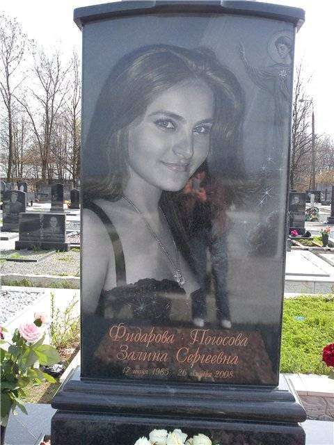

меня удивили работы мастера из осетии (вроде Зинаида ) там объёмные такие портреты выложили вот я думаю интересно когда - нибудь станок хотя бы приблизительно так сможет передать такой объём
тут понятно цветом ещё объём добавили ,но я думаю когда всё это выгорит, всё равно будет объём
Конечно сможет и даже уже может. Но только зависит это от многих факторов. Не буду повторяться, все итак знают.
Вот, например, делал макет. Готовил 3 дня. Через недельку будут выбивать. Главное чтоб камень не подвел. Карелия такая непредсказуемая бывает )).... Но если попадется хороший камушек, то результат, думаю, будет выглядеть не хуже, чем у осетинских мастеров....(по крайней мере надеюсь))) Только жаль, что в черно-белом исполнении.
