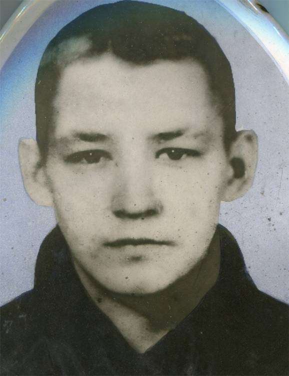

Добрый Опубликовано 4 октября, 2012 Автор Поделиться Опубликовано 4 октября, 2012 Суть вопроса не в .исходнике какая разница . Хороший ретушёр(а таких тут на форуме много) сделает объёмное изображение не хуже чем у этой девушки даже получше, но станок на камень этого не передаст всё равно плоско получаеться.а на счёт 256 цветов наверное на камень это лишнее . Ссылка на комментарий

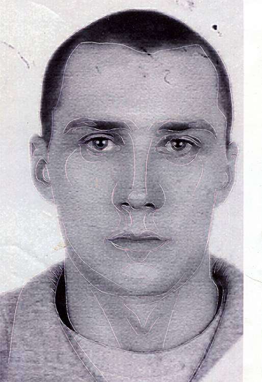

ibucov Опубликовано 5 октября, 2012 Поделиться Опубликовано 5 октября, 2012 давно себе задаю вопрос - зачем вручную оконтуривать фото для станка? особенно волосы, ноздри, смотрится как проволочный рисунок, даже в конкурсе ретушеров можно сказать почти 100% применяли оконтуривание. Может быть в папочке с GRAVE есть оконтуренные фотографии, но там же они оконтуренны по алгоритму, а не вручную и это больно в глаза не бросается на объем влияет в меньшей степени, хотя тоже портит. Может потому что нету програмного регулирования жирности точки(например на базальте точка маленькая, на габбре большая) или оно есть ? это конечно учитывалось изготовителем и расчитана на базальт, стекло еще какие там материалы есть и фиксирована? допустим резкий переход от белого к черному игла бъет по заданной координате на самый край белого при этом точка тоже имеет свой радиус и выходит за края белого ровно на один радиус? По этому еще и несовпадение тонов перескок, слияние, потеря объема? еще жирность зависит от заточки...не придираюсь просто интересно как машинка работает Ссылка на комментарий
ibucov Опубликовано 5 октября, 2012 Поделиться Опубликовано 5 октября, 2012 имею ввиду фиксированна на более мелкий размер точки и уменьшается толщина черного и серого потому и наблюдается расширенное белое и чуть ли ни каждый оттенок приходится побирать даже при удачном подборе белое будет заежать на черное, похоже как в случае на фотопринтере печатаешь на обычной бумаге черное расширяется тональность меняется и приходится немного подбирать тональность и при этом теряется качество. и 256 отенков серого расчитаны на самую маленькую точку при увеличении размера точки уменьшаются оттенкбыл бы ползунок(или он уже есть ) для изменения размера точки с последующим автоматическим вычислением всех тонов (можно сказать подбор одного параметра ) чтобы оставалось отрегулировать лишь яркость контраст как на принтере это у меня так, теория 1 Ссылка на комментарий

Graver Опубликовано 6 октября, 2012 Поделиться Опубликовано 6 октября, 2012 @ibucov, все регулируется и жирность точки и их плотность. Но не на всех станках.... Эта регулировка мало что дает, если сама ударная головка не может работать точно в соответствии с заданными параметрами. Это тоже нюанс для получения хорошего изображения. "Проволочная", как ты говоришь, прорисовка помогает справится с некоторыми проблемами такими, как хреновый камень или неправильной настройкой станка. При гравировке эти прорисовки, как правило, уходят процентов на 50. Но зато черты не расплываются , как если бы этой прорисовки совсем не было. Другое дело, когда слишком много прорисовано....да еще и не точно. Вот тогда и на камне все это превращается в плоское оконтуренное изображение системы мурзилка. Станок чувствовать надо, как ты рукой машинку Ссылка на комментарий
