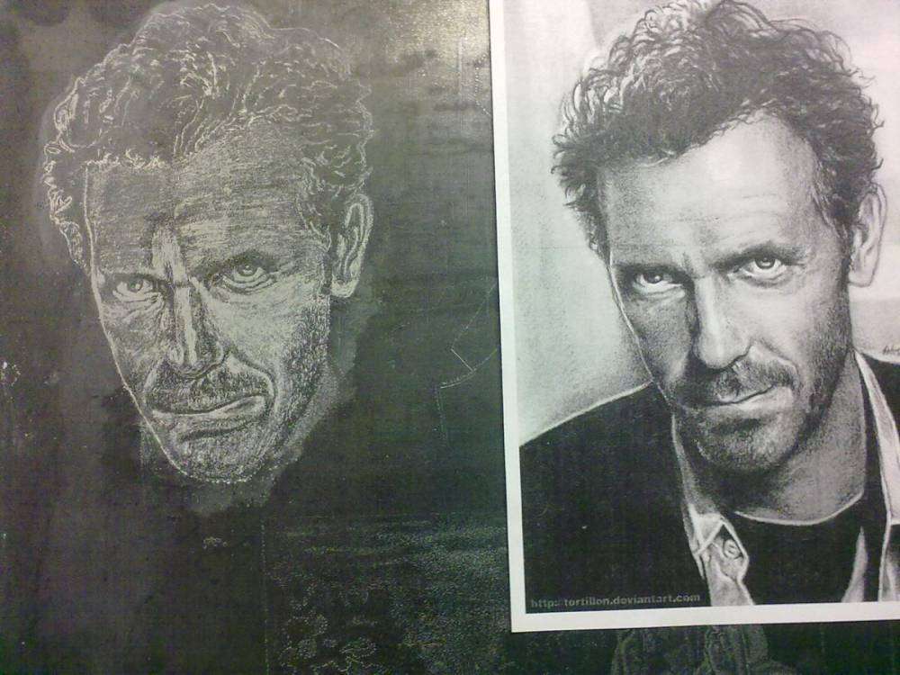

sasa57 Опубликовано 4 октября, 2012 Опубликовано 4 октября, 2012 добрый день. случайно наткнулся на ваш замечательный сайт и очень меня заинтересовала гравировка. руки прямо зачесались. и вот выкладываю первую пробу пера .камня у меня нет поэтому гравировал на металле из инструмента -заточенное победитовое сверло. я в данный момент безработный и в связи с этим у меня вопрос к професионалам возможно ли с моими данными научится этой професии или безнадёжен?

Rube Опубликовано 4 октября, 2012 Опубликовано 4 октября, 2012 далеко не безнадежен, получилось хорошо, на камне думаю пойдет у тебя хорошо, так что в перед за инструментом

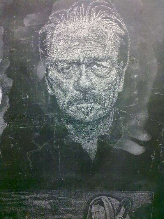

sasa57 Опубликовано 4 октября, 2012 Автор Опубликовано 4 октября, 2012 спасибо . первая покупка уже есть - дремель 290 . взял в руки и сразу проблема. он же лупит как бешеный и получаются хоть точечные но линии а на сайте я видел видео там у девочки так легко и красиво ровно получалось. машинкой -это что другая техника линиями или в процессе всё выравнивается и никаких линий не видно. ёщё одно моё произведение--
Адаец Опубликовано 4 октября, 2012 Опубликовано 4 октября, 2012 sasa57 рекомендую прочитать тему хАчу рАсти ,там очень дельные советы!!! .прочитав думаю к началу следующего сезона соЗрееШь....
Rube Опубликовано 5 октября, 2012 Опубликовано 5 октября, 2012 http://graverstone.ru/forum/topic/2628-машинка-для-корректировки-портретов/ вот здесь почитай, не удобно же дремелом
Ваня Опубликовано 5 октября, 2012 Опубликовано 5 октября, 2012 по-моему, шансы есть. Намерение и действие приведут к желаемому результату
КАМЕНОТЁС Опубликовано 5 октября, 2012 Опубликовано 5 октября, 2012 sasa57, подбери нормальный материал и тренируйся себе, на металле толку не добьёшься. если дорого для тебя гранит купи чёрный керамогранит полированный. и стучи иголкой одной(чертилкой победитовой) небольшие изображения. переодически подкрашивая или натирая мелом. точки ставь чаще. учись делать переходы. контролируй силу удара. научишься стучать одной чертилкой. потом и пучками без проблем работать будешь. то что ы показываешь жуть жуткая))) , но как тебе уже сказали ты имеешь все шансы добиться успеха. больше работай. и не обязательно на портрете тренироваться. научись линии стучать ровные, переходы света плавные,от сильного удара тише и тише, точка будет всё меньше. вот тебе и переход от яркого к тёмному. успехов.
Торин Опубликовано 5 октября, 2012 Опубликовано 5 октября, 2012 Для первых работ нормально.Качество придёт с опытом.Меня так же потянуло как-то,учился сам,тоже на керамограните.На фирму сходи,где керамогранит продают.Просто к складским,за пузырь водовки получишь целый багажник битых плиток.Мне лично очень помогло с материалом для выпрямления рук.Удачи.
