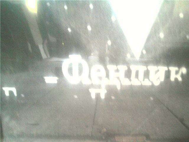

хоть у когось біла такая проблема? он заидает и продорлжает уже с другой точки бить! и когда просто в ручном упровляю тоже заидает в чем причина?2447b4ecfdef.jpg
По моему закусывает по направляющей, Либо в проводах проблема прозванивать смотреть.
На не заземление не похоже. Возможно блок питания,в любом случае профилактика и по узловое рассмотрение проблемы.
похоже прокручивается по Х, надо муфту подтянуть
Прокрути вручную по оси Х. пальцами. Почуствуеш где заедает, или подшипники или ШВП , что вероятнее. Можноего ослабить и смазать. Провода вряд ли., там не те симптомы
всё прокручивается отлично без всякого ну бывает просто упровляю и заедает отпускаю кнопку нажимаю идет высунул питания полностью включил и нормально по ходу окислились ну нормально стало!
это из-за холодов, у меня в том году осенью тоже такая бяка случилась, где то по Х заедает, когда тепло станок не чувствует, а щас чучуть похолодало и застревает.
