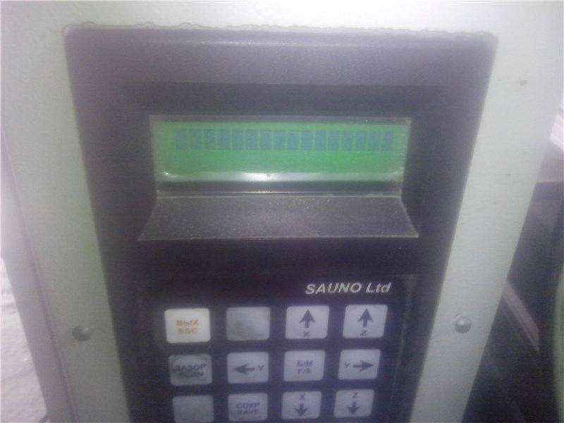

sonikyou Опубликовано 10 ноября, 2013 Автор Опубликовано 10 ноября, 2013 при включении станка вот такое показивает на монитор и ничего не происходит! когда ночь постоит может включится! кто то знает в чем проблема?
Pentium Опубликовано 10 ноября, 2013 Опубликовано 10 ноября, 2013 Звони производителям, тел. на их сайте найдёшь
Kim Опубликовано 10 ноября, 2013 Опубликовано 10 ноября, 2013 Посмотри шлейф внутри, было такое. Несколько раз вынь и вставь. Думаю в этом.
sonikyou Опубликовано 10 ноября, 2013 Автор Опубликовано 10 ноября, 2013 какой шлеф! что идет до дисплея? ну просто как бы мож плохо видно! но дисплей загорается он светится но буквы не появляются! как бы ну я думаю не запускается программа в станку! а так я незнаю в чем дело! когда запустится он может работать все отлично! вот только как выключил включаю уже не работает!
Kim Опубликовано 10 ноября, 2013 Опубликовано 10 ноября, 2013 Я же тебе русским языком сказал, посмотри шлейф.По всей видимости питание идет, вот и загорается, а информация на каком то контакте пропадает.У меня было такое, ну может быть у тебя еще что то, но проверь на всякий случай.Да, шлейф, что внутри. А колодка на плате управления, вот её сними и поставь.Может плохо пропаяна.
