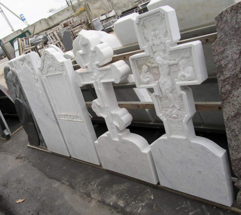

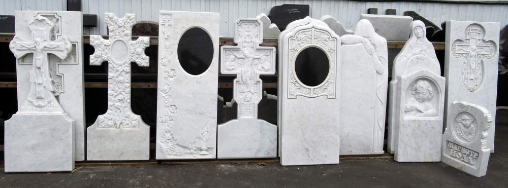

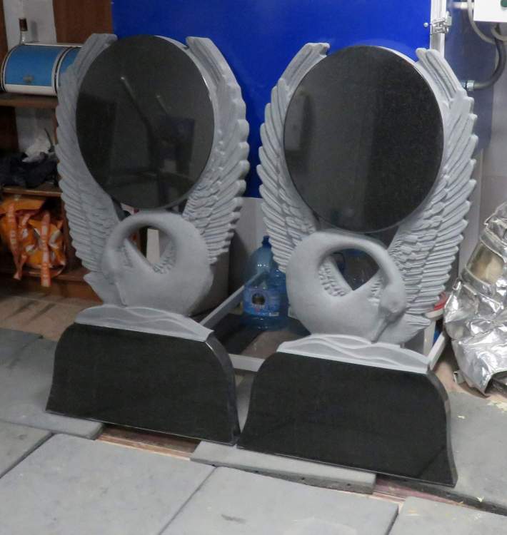

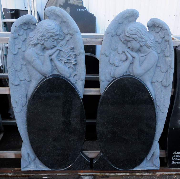

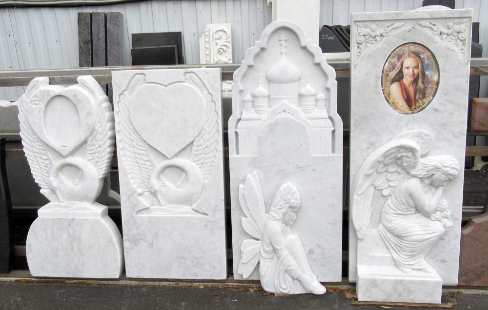

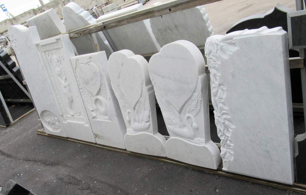

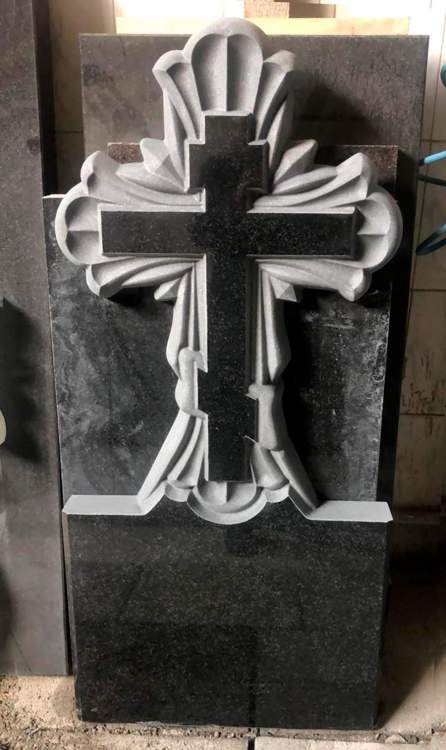

Вообще-то использовать фрезер для паспортов нецелесообразно. Это моё мнение. У меня , например , на фрезере делается менее 1 % паспортов, остальное на лазере и пескоструе. (Хотя, если свободен, почему бы и нет?). Фрезер лучше использовать для других целей (это небольшая часть того, что можно не нём сделать):

29 минут назад, Калуга сказал:
Фрезер лучше
Почему лучше?:aai: Может всё-таки хуже :hmm::aag:
Если фрезером правильно пользоваться, то лучше  что-то сложно придумать.

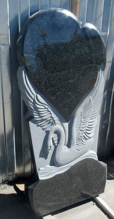

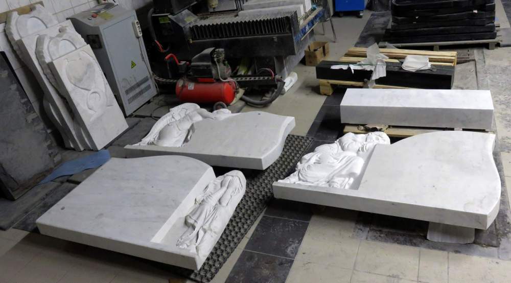

До покупки "сканера для ЧПУ" была задумка купить пескоструй...но пообщавшись с профи по пескострую... Нашли и купили "сканер"...
В данный момент на одно ФИО с установкой плиты и разметкой уходит примерно 1.5 часа (в среднем) За смену на станке 4 плиты.
И это без "пыли", лепнины-отлепнины плёнки и прочего!
И самый важный момент...памятник нужно "фрезернуть" день-в-день...потому как конвейер))

На пескоструй: нарезать, приклеить плёнку 5-10 минут, сам пескоструйный процесс 15-30 минут ( в зависимости от материала и размера), причём можно покрасить без проблем, что на мраморе является проблемой, отдирание плёнки (пескоструйной, о не простого оракала) 5 минут. А пескоструить всё равно сколько 1 или 20 штук. Просто мне более выгодно пескоструить, кому-то фрезеровать, кому-то рубить вручную. Всё зависит от занятости оборудования и возможностей мастерской. Я фрезер, обычно, использую для другого. А пескоструить можно и обезьяну научить, которую к фрезеру не подпустишь.
Наладить пескоструйный процесс не проблема. Правда надо иметь компрессор, который , обычно, есть в каждой приличной мастерской, плоттер, который можно использовать не только для пескоструйки, но и в других целях, что увеличивает возможности мастерской. Песок можно использовать любой ( не обязательно специальный или корунд), пистолет самый простой, что продаётся в любых автомагазинах, необязательно иметь пескоструйную камеру. Короче: глаза боятся, а руки делают. А иметь пескоструйный аппарат совершенно необязательно, тем более, что стоит он не дёшево.
Не в каждой мастерской есть такой спец, как ты. Каждый владелец мастерской знает насущные проблемы с рабсилой, и не у всех есть фрезер. Пескоструйка в таком случае палочка-выручалочка.
Вообще-то в мастерской должно ( я так считаю ) делаться всё: от ударной гравировки я , правда, отказался в пользу лазерной, которая более производительна,, пескоструйная гравировка, фрезерная, ручная рубка. Короче,  что  клиент пожелает.

Лазерные станки сильно увеличили производительность у нас, согласен! С портретами сложнее, тут я так понимаю должен быть "спец"... как и на фрезере. Но для "конвейера я бы оставил ударник + оператор умеющий дорабатывать в ручную.
Фрезер чем интересен, на нем нет предела совершенства)) Постоянный поиск новых обработки, траекторий и прочее))
Скоро зима,  время на "обучение"... впереди 4-х осный ))) Который пока используется как 3-х осник))
