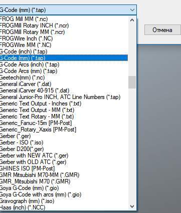

minus Опубликовано 14 марта, 2023 Поделиться Опубликовано 14 марта, 2023 (изменено) 37 минут назад, Connar сказал: Скажите в каком формате файлы сохранять тогда для чего сохранять ? чёт там много лишних символов, вот в таком формате для NC студии сохраняю . 37 минут назад, Connar сказал: а седня сказали надо под NC студию сохранять в а вчера как было? Изменено 14 марта, 2023 пользователем minus Ссылка на комментарий
Connar Опубликовано 14 марта, 2023 Поделиться Опубликовано 14 марта, 2023 2 часа назад, minus сказал: нету такого в 18 версии. а было вот так до сегдня ) просто я смотрел в 12м аркаме так сохраняют все в видео. и в 18м продолжил так же. Ссылка на комментарий
minus Опубликовано 14 марта, 2023 Поделиться Опубликовано 14 марта, 2023 (изменено) так тебе постпроцессор нужен что ли? https://disk.yandex.ru/d/YMxO67VuPgs7KQ лови. а сюда засунь его ну или где там у тебя АртКам установлен , в какой папке. и он у тебя появится в списке при сохранении УП Изменено 14 марта, 2023 пользователем minus 1 Ссылка на комментарий
Connar Опубликовано 14 марта, 2023 Поделиться Опубликовано 14 марта, 2023 он уже в папке был точно такой же только расширение присваивает другое DESCRIPTION = "NC-Studio (*.NC)" ; FILE_EXTENSION = "NC" твой DESCRIPTION = "NC-Studio (*.CNC)" ; FILE_EXTENSION = "CNC" мой. а этот совсем другой внутри Цитата ; ; Axyz configuration file ; ; History ; ; Who When What ; === ======== ======================================== ; BEM 01/04/94 Written ; bem 21/03/00 Added DESCRIPTION and FILE_EXTENSION fields ; bmd 09/04/03 Added Arc support and changed units to INCH ; bmd 01/03/04 Added toolchange support ; bmd 13/01/05 Modified Arc Call Out/Tool Description ; bmd 13/01/05 Changed to metric ; SGB 02/04/13 Changed for CANCAM from AXYZ Post\ ; SGB 02/04/13 Changed the code for CANCAM ; SGB 08/04/13 Removed START = "[N]G91G28Z0" and START = "[N]G28X0Y0" ; SGB 24/05/13 Added ATC ; JVG 29/10/13 extra info on CANCAM ATC, this post is NCS controller (NC Studio) ; tpb 22/01/15 Copied and renamed to this post so that people can find it by NC Studio ; ; DESCRIPTION = "NC Studio CANCAM_Arc mm ATC (*.nc)" ; FILE_EXTENSION = "nc" ; ; UNITS = MM ; ; Cariage return - line feed at end of each line ; END_OF_LINE = "[13][10]" ; ; Block numbering ; LINE_NUM_START = 0 LINE_NUM_INCREMENT = 10 LINE_NUM_MAXIMUM = 999999 ; ; Set up default formating for variables ; ; Line numbering FORMAT = [N|@|N|1.0] ; Spindle Speed FORMAT = [S|@|S|1.0] ; Feed Rate FORMAT = [F|#|F|1.1] ; Tool moves in x,y and z FORMAT = [X|#|X|1.3] FORMAT = [Y|#|Y|1.3] FORMAT = [Z|#|Z|1.3] ; Arc Centre Cordinates FORMAT = [I|@|I|+1.3] FORMAT = [J|@|J|+1.3] ; Home tool positions FORMAT = [XH|@|X|1.3] FORMAT = [YH|@|Y|1.3] FORMAT = [ZH|@|Z|1.3] ; ; Set up program header ; START = "[N]G00 G21 G17 G90" START = "[N]G00 G40 G49 G80" START = "[N]G71" START = "[N]T[T]M6" START = "[N]G43[ZH]H1M8" START = "[S]M03" START = "[XH][YH]" ; ; Program moves ; RAPID_RATE_MOVE = "[N]G00[X][Y][Z]" FIRST_FEED_RATE_MOVE = "[N]G01[X][Y][Z][F]" FEED_RATE_MOVE = "[N][X][Y][Z]" ; FIRST_CW_ARC_MOVE = "[N]G02[X][Y][I][J][F]" CW_ARC_MOVE = "[N]G02[X][Y][I][J]" ; FIRST_CCW_ARC_MOVE = "[N]G03[X][Y][I][J][F]" CCW_ARC_MOVE = "[N]G03[X][Y][I][J]" ; ; TOOLCHANGE = "[N]M5" TOOLCHANGE = "[N]T[T]" TOOLCHANGE = "[N]M6" TOOLCHANGE = "[N]G43[ZH]H[T]M8" TOOLCHANGE = "[S]M03" ; ;Setup Toolchange Commands ; ; End of file ; END = "[N]G00[ZH]" END = "[N]M09" END = "[N]G00[XH][YH]" END = "[N]M30" Ссылка на комментарий

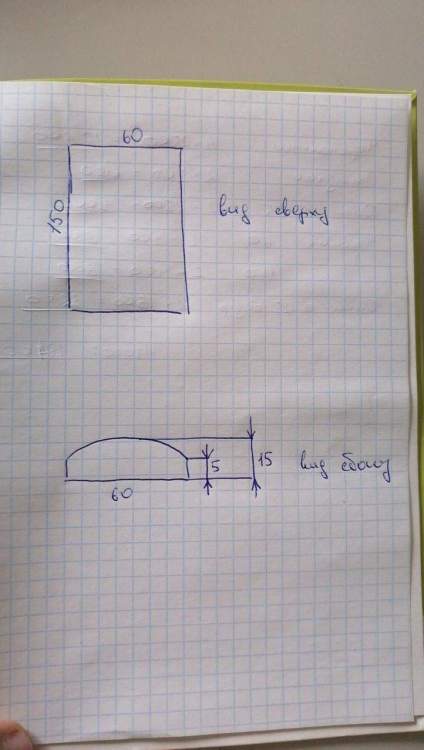

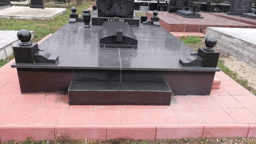

goshanjke Опубликовано 30 марта, 2023 Поделиться Опубликовано 30 марта, 2023 (изменено) не получается / не соображу как правильно задать форму надгробной в арткаме, может кто подскажет Изменено 30 марта, 2023 пользователем goshanjke Ссылка на комментарий

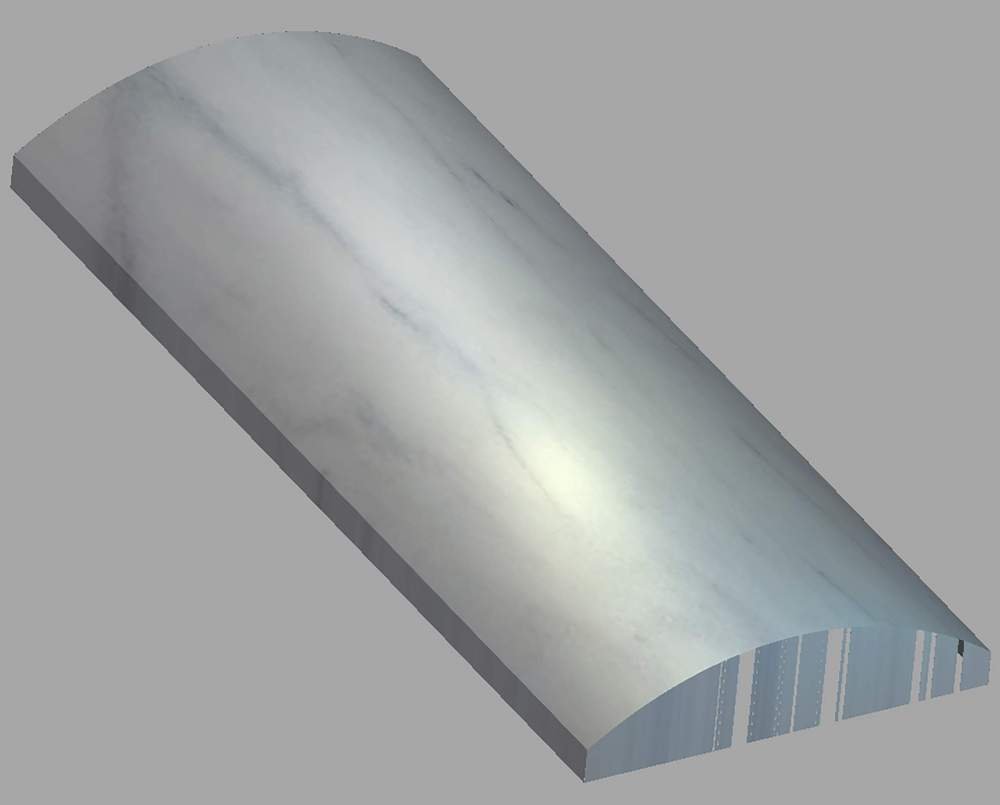

Калуга Опубликовано 30 марта, 2023 Поделиться Опубликовано 30 марта, 2023 Как сделать не скажу, просто скачай STL-ку и фрезеруй. https://disk.yandex.ru/d/KrT4CTHpiLbtkA Ссылка на комментарий
goshanjke Опубликовано 30 марта, 2023 Поделиться Опубликовано 30 марта, 2023 @Калуга спасибо большое да уж, уж больно много снимать надо, 3д смещением получится до 10см глубину взять , как думаете? @Калуга. проще заказчику тогда отдать резчику работу Ссылка на комментарий
