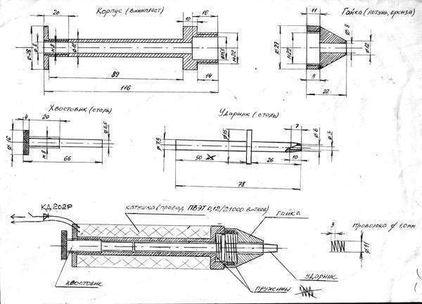

talantin Опубликовано 26 апреля, 2009 Опубликовано 26 апреля, 2009 братья помогите!!!!! если угого есть чертеж или схема для самодельной машинки плиз дайте!!! у нас в городе нифига нет есть китайские которых надо штук пять до кучи чтоб негрелись да и честота неменяется. если можно с описанием провода и количеством витков.

Алексей Горелов Опубликовано 14 мая, 2009 Опубликовано 14 мая, 2009 братья помогите!!!!! если угого есть чертеж или схема для самодельной машинки плиз дайте!!! у нас в городе нифига нет есть китайские которых надо штук пять до кучи чтоб негрелись да и честота неменяется. если можно с описанием провода и количеством витков. Может, этот чертежик поможет тебе. Я по этой бумажке не одну машинку сделал. Проверено - работает. А работы там, имея токаря, совсем немного. Этот чертеж давно в интернете есть.
talantin Опубликовано 16 мая, 2009 Автор Опубликовано 16 мая, 2009 Может, этот чертежик поможет тебе. Я по этой бумажке не одну машинку сделал. Проверено - работает. А работы там, имея токаря, совсем немного. Этот чертеж давно в интернете есть. Спасибо брат!!! ты немогбы в нормальном качестве выложить? эту схему я давно скачал с обелиска помойму. но токарь говорит , чтонифига невидно. есче раз спасибо! Спасибо всем купить я могу уже за 15000 тенге. натощили их кучу! предложение превышает спрос! но сделать самому уже дело чести. и кстати чем можно заменить винилпласт.

Кобр Опубликовано 20 августа, 2013 Опубликовано 20 августа, 2013 братья помогите!!!!! если угого есть чертеж или схема для самодельной машинки плиз дайте!!! у нас в городе нифига нет есть китайские которых надо штук пять до кучи чтоб негрелись да и честота неменяется. если можно с описанием провода и количеством витков.я в обычного китайца встроил тармозащиту и горя не знаю. он вырубается когда перегревается, а цена вопроса - около 3 долларов. да перемотать не проблема - срезал старую обмотку, намотал такое же количество провода и продолжай работать. работы на пару часов. если повезет и найдешь нормальный провод - будет работать пока не сотрётся.

павел захаров Опубликовано 4 февраля, 2015 Опубликовано 4 февраля, 2015 вот чертёж и схема . я от безысходности сам стал их собирать. но по любому нужен хороший токарь
Руслан Опубликовано 4 февраля, 2015 Опубликовано 4 февраля, 2015 Удалите рекламу пожалуйста с чертежей и потом выставляйте
