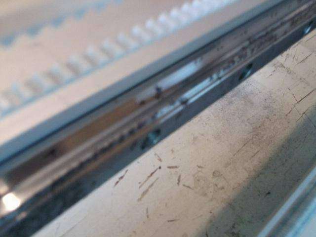

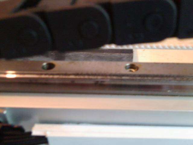

Но это пол беды...такое чувство что груз попал под дождь....сама коробка вроде не мокрая, но по приезду домой распаковал тару, и на направляющих по которым головка ездит были следы нехилой коррозии...купил за 40 рублей бутылку  преобразователя ржавчины и мазал-вытирал ....за пару часов почти все ушло...все смазал маслом...на следущий день всю процедуру повторил, теперь все отлично)

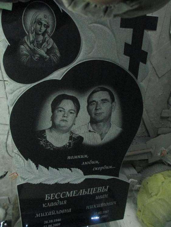

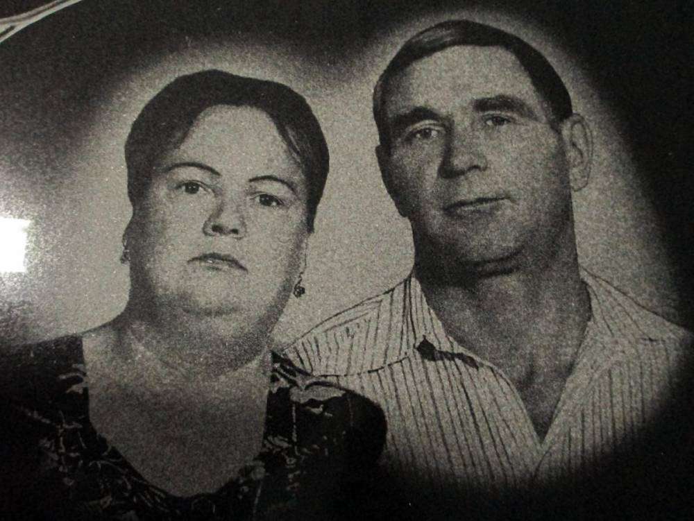

Набрал в цеху где работал много плиток гранитных - обрезки по 20х30см, и понеслось))))бил пробники из комплекта станка, потом свою ретушь пробовал....ну и наконец вчера был сделан первый заказ....перебздел правда, но вроде ничего получилось))))супруга правда часа три потом руками доводила, но можно было и меньше)
ну а буковки - это вообще песня теперь))))я чай пью, станочек трудится)))
со станками дело имел до этого, но правда по широкоформатной печати, баннеры рекламные печатал, опыт в ремонте неплохой есть) По сравнению с печатным - СТЭП просто волшебная кнопка)))
первый блин)
косяки свои по ретуши некоторые уже понял...обрезал левое плечо...волосы прорисовал немного, но станок их не увидел...
ну и одежды надо было побольше оставить.

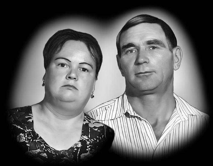

как обещал исходник, ретушь и готовый результат ))
post-8632-0-44628800-1369041982_thumb.jp
post-8632-0-06685900-1369042029_thumb.jp
post-8632-0-64998500-1369042080_thumb.jp
а где исходник ,то?
Исходник и выложил))))))))))
Обещал же не  voronez_kamnerez, а исходник...
как обещал Сэр Исходник:- ретушь и готовый результат ))

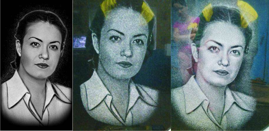

словил глюк на втором проходе.
сначала станок не захотел принимать изображение, ну это я видел обрезал чуть и открылось изображение в станке.
Дальше изображение загружал в 68 дпи по центру сверху, но станок смещал центр изображения влево и уменьшал само изображение (всегда проверяю где именно ляжет изображение на камне перемещением иглой). Короче сложилось впечатление что загрузил в 100 дпи, загрузил заново - та же ерунда, после плясок с бубном и неясно как открыл в нужном разрешении (то есть нужное изображение легло куда и надо запланированного размера).
поставил 2 прохода
итог: первый проход выбит как надо, 2й - сместился влево (лупил с левого края в воздухе, потом заходил на камень), причем неясно 2й проход с каким шагом бил.
заметили вовремя и отключили.
что примечательно, в ночь до этого ставил 2 прохода ангелочка - все чики-пуки, никаких проблем.

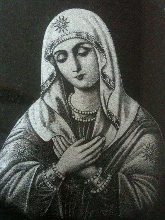

а я щас бью иконы, и всё остальное в 16 бит, дифузионный,100 дпи, классно выходит, и размер по 6 мб. бывает и никаких проблем
А комбинированный 16 бит 100 дпи у тебя хуже выходит ???
@Gennadi, у меня камень далеко не фонтан для художки, комбинированый грызть камень будет
а вот битовый режим освоил, и таки доволи неплохой результат получаю, потом червяков практически нет, если надо добить вручную то это сделать будет проще,
вот икону вчера делал, это без ручной доработки
