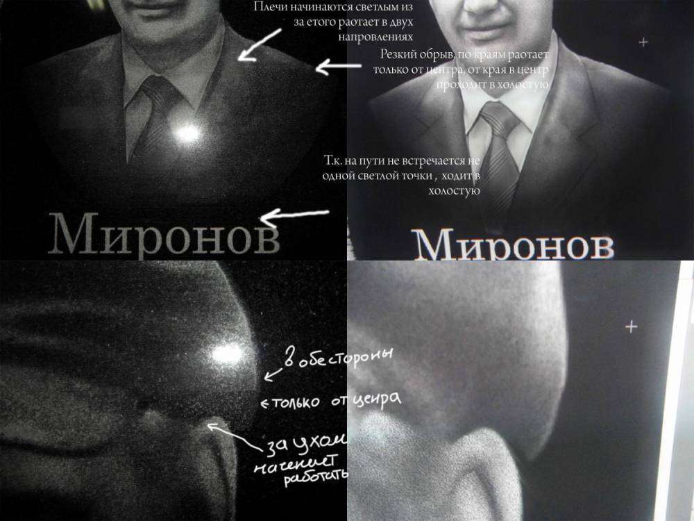

Дми-три-и Опубликовано 10 декабря, 2012 Опубликовано 10 декабря, 2012 Помогите плиз, работаю на люкс 2, Проработал 2 сезона, проблема в следующем если при движении иглы по оси X изображение начинается на 70 и более % света, то строка не бьётся пока не появится примерно 30% или пробивается с более тёмным, после прохождения яркого участка 70 и более % пробиваются нормально и так же в обратном напровлении, Это хорошо заметно при обработки костюма, по краям тёмное, по середине светлое. Проблема проявиласль ещё той зимой долго не думая отправил по гарантии в Саранск, что то там сделали вроде норма, в середине сезона опять проявилось, еле дотянул до конца, сегодня пробовал поковырять сам т.к горантия кончалась, созвонился с сервисом, так и так убери говорят контрастность поменьше, не поголо, зазор говорят маленький, короче регулировал и так и сяк от 30 до 70, тон меняетя а изображение тймное так и не читает.

Дми-три-и Опубликовано 11 декабря, 2012 Автор Опубликовано 11 декабря, 2012 Убрал всё: лишнии венчестеры, сд привод, даже тему поменял на простую квадратную, задрал яркость до 40 по отношению к контрастности 60, стал иногда видет строку, но от этого тока хуже получается тельняшка
Дми-три-и Опубликовано 11 декабря, 2012 Автор Опубликовано 11 декабря, 2012 Проверил тесторем, в местах где не пробивается, так же подаётся напряжение12-18 но строка не бъётся пока не пойдёт напряжение от20 потом она привается на 12-18, а ето же место в оратном направлении уже не бъётся.

INTRIGA Опубликовано 12 декабря, 2012 Опубликовано 12 декабря, 2012 Сегодня убрал все лишние (старые проги Паннографа) ни чего не изменилось не в лучшую не в худшую сторону..... Так что наличие старых прог ни как не влияет на качество гравировки, Прогаммы даже не прописываются в реестре компьютера, они просто висят на диске С. фоту А что говорят на эти фото в ДЭЛКе? Ведь если гарантия закончилась это не значит, что и тех поддержка тоже!

Дми-три-и Опубликовано 13 декабря, 2012 Автор Опубликовано 13 декабря, 2012 А что говорят на эти фото в ДЭЛКе? Ведь если гарантия закончилась это не значит, что и тех поддержка тоже! Пока изучают.
Дми-три-и Опубликовано 26 декабря, 2012 Автор Опубликовано 26 декабря, 2012 Устранили, Пробема была из за малой частоты 400 с мелочью гц. в этом виноват сам, немного сбил положение цанги когда снимал подшипник для очистки. Надо быть аккуратнее. Инженерам Дэлка огромное спасибо, незря люди свой хлеб едят. 1
