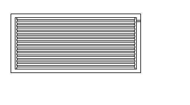

sds Опубликовано 20 декабря, 2012 Опубликовано 20 декабря, 2012 Доброго времени суток знатокамискал на форуме но не нашел ответа на свой вопрос и решил открыть тему.собственно здача у меня стоит следующая - отфрезеровать канавки глубиной 10 мм в гранитной плите толщиной 20 мм. конечно в идеале можно использовать 3-х координатный ЧПУ, но у меня штучные изделия что исключает его покупку. посему хотелось бы узнать - есть ли какой иной способ сделать такую операцию. может есть ручной электро или пневмо инструмент для этой операции.картинка изделия вид сверху
slovorub70 Опубликовано 20 декабря, 2012 Опубликовано 20 декабря, 2012 @Руслан, Стиральная доска из малинового кварцита!

sds Опубликовано 21 декабря, 2012 Автор Опубликовано 21 декабря, 2012 Размер и назначение (желательно) размер 50 см х см пазы нужны под укладку трубки с теплоносителем. термостатированная каменная плита для экспериментов в лаборатории. дело в том что такая уже была заводская, изготовлена была во времена СССР. она сначала треснула, потом при попытке ремонта ее доконали , уронили и отломили край. вообщем нужна копия. Проще простого - закажи диск толщиной 10 мм (фрезу). Работа нудная, но все зависит от стоимости изделия. Фрезу можно установить и на любой камнерезный станок. то есть на циркулярку такого типа найти дисковую фрезу толщиной режущей кромки 10 мм ? такая вообще существует в природе ? работал по металлу и таких не встречал честно говоря. может абразивный диск, хотя он гранит потянет ?
