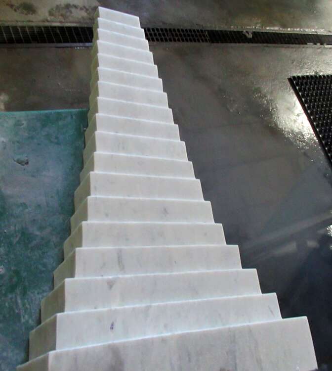

Калуга Опубликовано 29 мая, 2024 Автор Опубликовано 29 мая, 2024 (изменено) Лестница. Один из элементов комплекса. 1200-550-300.Фрезер. Можно было и вручную сделать, но клиент зациклился на геометрии (размерах), так что пришлось делать на станке. С полировкой, правда, повозиться вручную пришлось. На станке 2 переустановки. Изменено 29 мая, 2024 пользователем Калуга 1

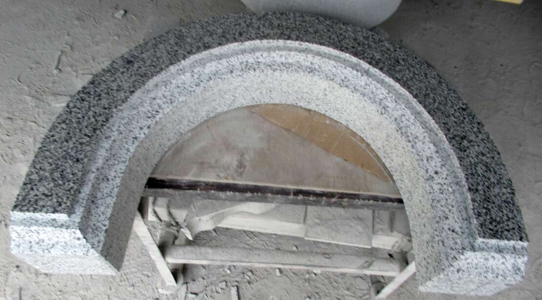

Калуга Опубликовано 1 июня, 2024 Автор Опубликовано 1 июня, 2024 Арка. Можно было и вручную сделать (быстрее было бы), но пришлось делать на фрезере, т.к. для другого заказа понадобился внутренний остаток.

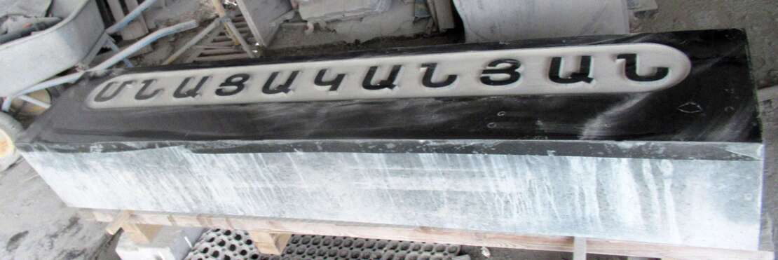

Калуга Опубликовано 7 июня, 2024 Автор Опубликовано 7 июня, 2024 Один из элементов армянского комплекса. Подставка 2500-400-350 мм. Высота букв 15 мм. 1

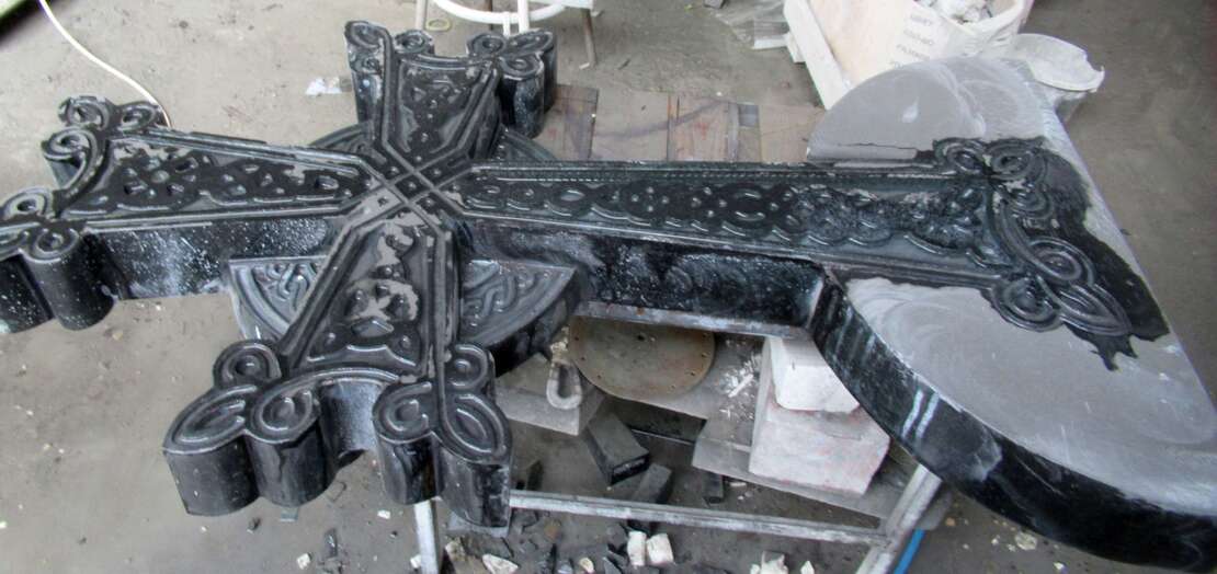

Калуга Опубликовано 8 июня, 2024 Автор Опубликовано 8 июня, 2024 (изменено) Хачкар из плиты 1200-700-100. Один из элементов армянского комплекса. Много времени ушло на ручную полировку торцев. Изменено 8 июня, 2024 пользователем Калуга 4

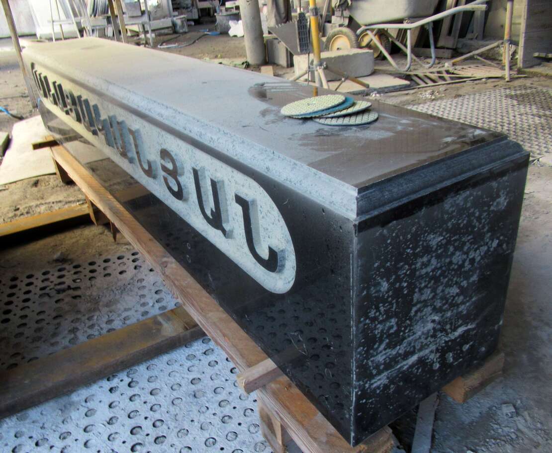

Калуга Опубликовано 9 июня, 2024 Автор Опубликовано 9 июня, 2024 Та же армянская подставка. Надо было сделать фигурную фаску. Раньше отвозили в другое место, но там подняли цены. Это понятно: расходники подорожали, зарплату подняли. Если бы подняли на 10-20 %, проглотил бы молча, но подняли на 50. Поэтому сделали сами, на фрезере. Полировать вручную будем. Задумался о кантофрезе. Но на фрезере хоть и долго, а зато любую фаску сделать можно, а на кантофрезе только по набору фрез, которые не дёшевы. Палка о двух концах. Если бы фасок было сотни метров, то тогда кантофрез выгоден, а у меня за сезон 60-80 метров. Так что пока фрезер. 1

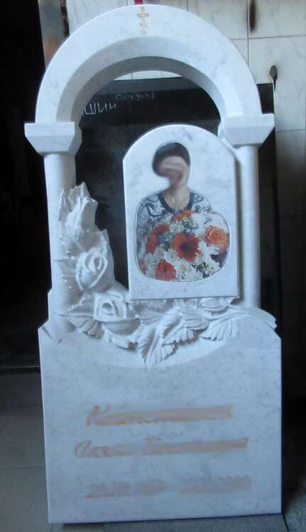

Калуга Опубликовано 27 июня, 2024 Автор Опубликовано 27 июня, 2024 (изменено) Как только над керамикой измываться не приходится: Изменено 27 июня, 2024 пользователем Калуга 1
антропов роман Опубликовано 27 июня, 2024 Опубликовано 27 июня, 2024 1 час назад, Калуга сказал: Как только над керамикой измываться не приходится: Мда ужжжж.
Владимир1986 Опубликовано 27 июня, 2024 Опубликовано 27 июня, 2024 А мне нравятся такие обрезанные керамики... Тут главное чтоб фотка подходящая была... 👍
fenix Опубликовано 27 июня, 2024 Опубликовано 27 июня, 2024 Почему нравятся? Скорее они разрушают весь баланс конструктивности всей композиции, не внося никакого акцента для её гармоничной целостности. ИМХО 2 1 1
Калуга Опубликовано 27 июня, 2024 Автор Опубликовано 27 июня, 2024 (изменено) Иногда обрезанные смотрятся бомбически, но в данном случае, как мне кажется, лучше бы арка или овал подошли . Изменено 27 июня, 2024 пользователем Калуга 1

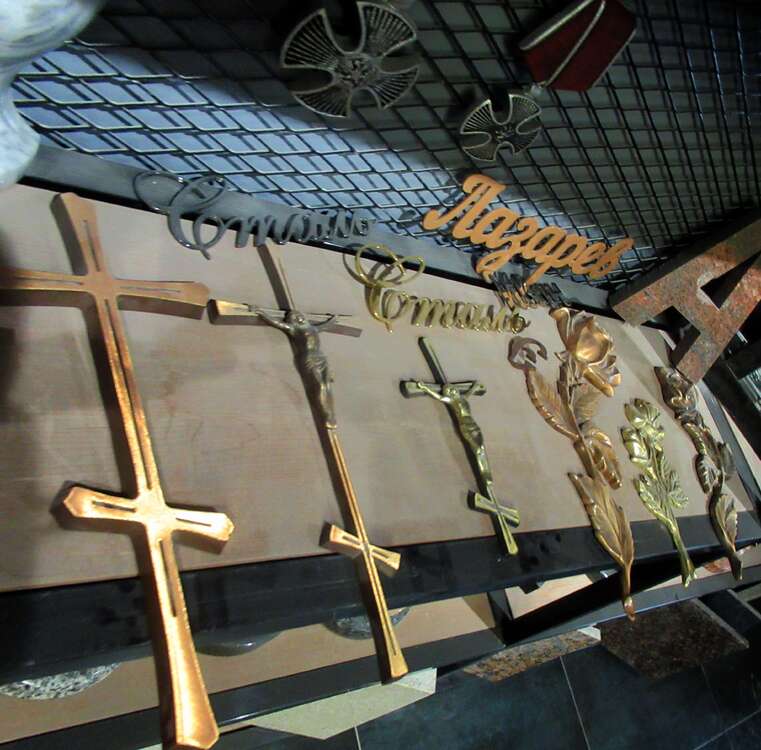

Смешарик Опубликовано 27 июня, 2024 Опубликовано 27 июня, 2024 В 18.04.2024 в 15:34, Калуга сказал: Согласен. Литьё из металла или обрезка металла лазером очень хорошо сочетаются с камнем: ты занимаешься этим???
антропов роман Опубликовано 27 июня, 2024 Опубликовано 27 июня, 2024 11 часов назад, fenix сказал: Почему нравятся? Скорее они разрушают весь баланс конструктивности всей композиции, не внося никакого акцента для её гармоничной целостности. ИМХО Да сам фото портрет превращается в какую-то мультяшную (детсадовскую) наклейку на холодильник... 2
Калуга Опубликовано 28 июня, 2024 Автор Опубликовано 28 июня, 2024 (изменено) 8 часов назад, Смешарик сказал: ты занимаешься этим??? Редко. Не моя специализация. Но 2-3 раза в месяц бывает. Оборудование, правда не у меня, но к нему по моей просьбе подпускают. Я их иногда консультирую по другим вопросам. Тем более, что у них можно в материале для заготовок покопаться. Изменено 28 июня, 2024 пользователем Калуга

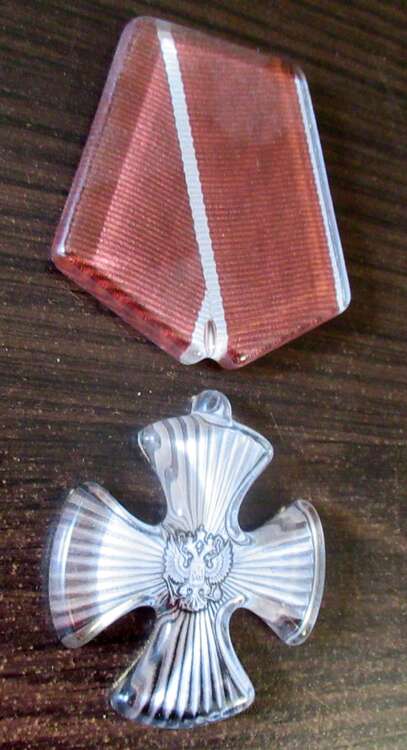

Калуга Опубликовано 28 июня, 2024 Автор Опубликовано 28 июня, 2024 Стекло хрупкое очень. С ним работать надо очень аккуратно. А смотрится действительно очень хорошо: 2
