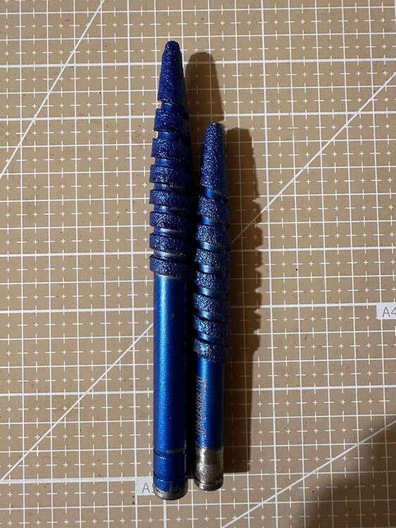

Калуга Опубликовано 29 июля, 2024 Автор Опубликовано 29 июля, 2024 Хорошо зарекомендовала себя в работе по граниту такая фреза. Зелёная R6-100-150-D14. Рекомендую. Носика меньше R6 не нашёл на выставке в Сямыне, но для крупных барельефов незаменима. Пока.
zelenok Опубликовано 29 июля, 2024 Опубликовано 29 июля, 2024 Как-то все и в одночасье вспомнили про эти фрезы. Заговор Они у меня лежат лет пять так и попробованные

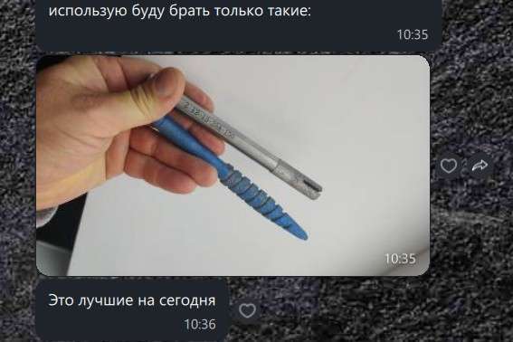

mrmeskys Опубликовано 29 июля, 2024 Опубликовано 29 июля, 2024 попробуй возможно не те. Конкретно эти как на моем фото некоторые операторы называют "вечными"... Но производитель кончик меньше 4 мм не делает... Эти тоже мои
zelenok Опубликовано 29 июля, 2024 Опубликовано 29 июля, 2024 16 минут назад, mrmeskys сказал: Конкретно эти Которые лежат тоже твои, но голубенькие, точно лет пять выдержка Сейчас пробовать негде

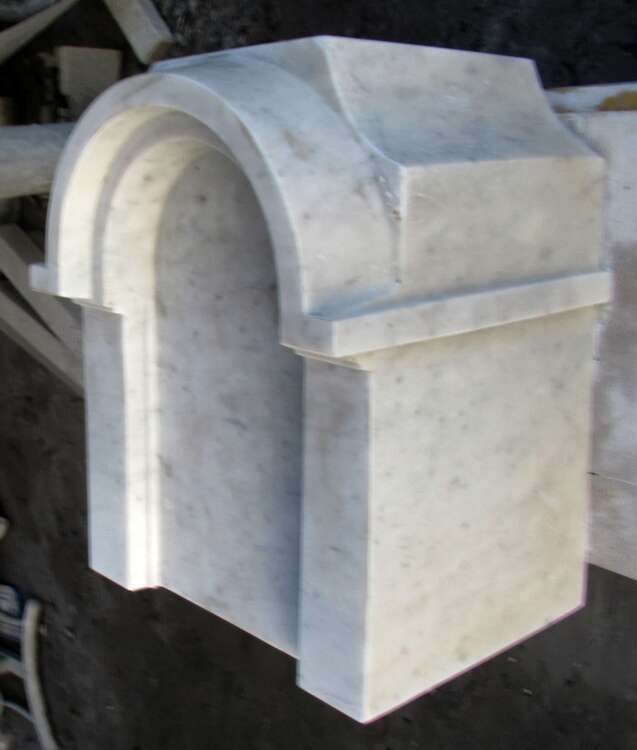

Калуга Опубликовано 5 августа, 2024 Автор Опубликовано 5 августа, 2024 На 3-зоснике пришлось делать с 2-мя переустановками:
антропов роман Опубликовано 5 августа, 2024 Опубликовано 5 августа, 2024 (изменено) @Калуга робот , конечно молодец... Но ты по весне, помнится, показывал болгарины бесщётошные в коробках - как оне в работе то ??? А то на днях резуны вновь переживал по инструменту (Нурислам в частности)... Изменено 5 августа, 2024 пользователем антропов роман 1
zelenok Опубликовано 5 августа, 2024 Опубликовано 5 августа, 2024 1 час назад, Калуга сказал: На 3-зоснике пришлось Виноваты-же не количество осей
Калуга Опубликовано 5 августа, 2024 Автор Опубликовано 5 августа, 2024 4 минуты назад, zelenok сказал: Виноваты-же не количество осей На 4-х оснике я бы такое сделал одной установкой.
zelenok Опубликовано 5 августа, 2024 Опубликовано 5 августа, 2024 2 минуты назад, Калуга сказал: одной установкой Для чего там 4я ось? Нужно просто соразмерное оборудование
Калуга Опубликовано 5 августа, 2024 Автор Опубликовано 5 августа, 2024 (изменено) 3 минуты назад, zelenok сказал: Для чего там 4я ось? Нужно просто соразмерное оборудование Толщина готового изделия в данном случае 350 мм. Даже со шпиндельным удлинителем невозможно обработать бока. Бока вообще проще вручную сделать. Изменено 5 августа, 2024 пользователем Калуга
Калуга Опубликовано 5 августа, 2024 Автор Опубликовано 5 августа, 2024 (изменено) Поэтому 2 переустановки на 3-хоснике. Нет пока такого инструмента, чтобы сразу всё сделать какое бы 3-хосное оборудование не было. (Если я не туплю, конечно.) Изменено 5 августа, 2024 пользователем Калуга
