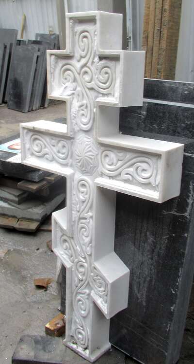

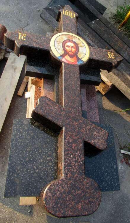

Калуга Опубликовано 7 августа, 2024 Автор Опубликовано 7 августа, 2024 (изменено) Коелга. 140-70-12 см Изменено 7 августа, 2024 пользователем Калуга 5
zelenok Опубликовано 7 августа, 2024 Опубликовано 7 августа, 2024 (изменено) 33 минуты назад, Калуга сказал: -12 см С двух сторон конусной резал? Кантик по контуру тонкий, будешь выравнивать ещё сильнее истончишь Внутри по контуру фаска или ступенька? Изменено 7 августа, 2024 пользователем zelenok
Калуга Опубликовано 7 августа, 2024 Автор Опубликовано 7 августа, 2024 (изменено) Резал за один установ (инструмент позволяет). Крест в данном случае односторонний. Делал уже не один раз, поэтому толщина кантика не проблема, хоть 2-3 мм. Внутри по контуру предусмотрена фаска. На фото только со станка. Дальше ручная доработка с полировкой торцев. Изменено 7 августа, 2024 пользователем Калуга
zelenok Опубликовано 7 августа, 2024 Опубликовано 7 августа, 2024 1 час назад, Калуга сказал: Резал за один установ (инструмент позволяет) Я понимаю что мне порой проще глаз выбить чем со мной договориться. Тем более я (щас пока только одним, но) новым обзавёлся Может фото неправильное, но на торце явно видно "домик" к середине по всем лучам креста 1
Калуга Опубликовано 7 августа, 2024 Автор Опубликовано 7 августа, 2024 Оптический эффект. Всё резалось за один раз без переустановок.
Владимир1986 Опубликовано 7 августа, 2024 Опубликовано 7 августа, 2024 Нефига себе оптический эффект, первый раз такой вижу...

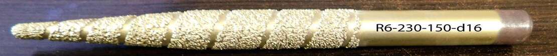

Калуга Опубликовано 7 августа, 2024 Автор Опубликовано 7 августа, 2024 (изменено) А вырезалось действительно за один раз вот такой фрезой: А сам релеф креста делал фрезой R3-90-30-d8, т.к глубина рельефа была 25 мм Изменено 7 августа, 2024 пользователем Калуга

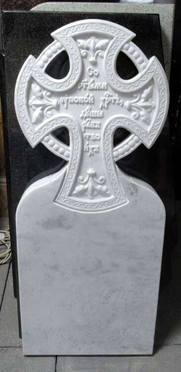

Калуга Опубликовано 12 августа, 2024 Автор Опубликовано 12 августа, 2024 Форма - фрезеровка, полировка - вручную, портрет - ручной, паспорт сделаем песком. Можно было бы и форму вручную сделать - быстрее было бы, но в это время фрезер простаивал, а ручники заняты были. 2 1

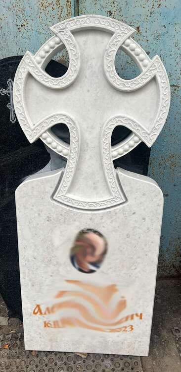

Калуга Опубликовано 22 августа, 2024 Автор Опубликовано 22 августа, 2024 (изменено) Керамика своя. Форма, гравировка, ниша - фрезер. Полировка ручная. Изменено 22 августа, 2024 пользователем Калуга 3

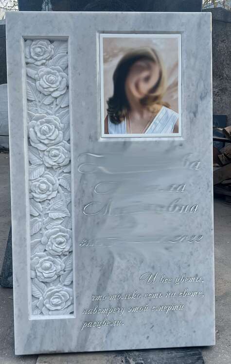

slovorub70 Опубликовано 24 сентября, 2024 Опубликовано 24 сентября, 2024 @Калуга Клумба с цветами, фото, надпись, эпитафия, все живёт отдельно. Композиция отсутствует. Лесенка эпитафии построена с права на лево, что противоречит обычному восприятию. С какой целью это сделано? 1
Калуга Опубликовано 25 сентября, 2024 Автор Опубликовано 25 сентября, 2024 (изменено) Только пожелание клиента. По идее ещё с заглавными буквами не то. С клиенткой только макет больше месяца согласовывали. Изменено 25 сентября, 2024 пользователем Калуга
slovorub70 Опубликовано 25 сентября, 2024 Опубликовано 25 сентября, 2024 Слабак ты! Столько косяков на этом камне, а ты " все пожелания клиента"..... А Ты, что бычий хвост? Ты профи, со стажем! Где Твоё мнение?

Калуга Опубликовано 26 сентября, 2024 Автор Опубликовано 26 сентября, 2024 (изменено) 11 часов назад, slovorub70 сказал: Слабак ты! Столько косяков на этом камне, а ты " все пожелания клиента"..... А Ты, что бычий хвост? Ты профи, со стажем! Где Твоё мнение? Ошибаешься. Да, с клиентами надо уметь работать. И я работаю. Но в данном случае не получилось. Упёртость была на первом месте. Попадаются такие клиенты иногда. По расположению, размеру всего, цвету ни на мм. Единственное отступление - материал. Изначально у клиентки был заложен белый греческий мрамор из которого сделана мечеть "Гордость мусульман" в Шали, но остановились на Коелге - не проходили по срокам. Изменено 26 сентября, 2024 пользователем Калуга 1 1
алена Опубликовано 26 сентября, 2024 Опубликовано 26 сентября, 2024 1 час назад, Калуга сказал: Попадаются такие клиенты иногда. Согласна полностью) Последнее время очень часто "встречаются" неадекватные, всеведущие и всезнающие клиенты..... Легче согласиться, чем убеждать. Никакие слова, никакие аргументы не помогают. Делаешь закат закрыв глаза, но никак не можешь избавится от чувства, что не нашел нужных слов, чтобы переубедить.... А уж когда "шедевр" готов.......пытаешься переключиться на следующий заказ с нормальным заказчиком...( если повезет........с нормальным) 1 2
