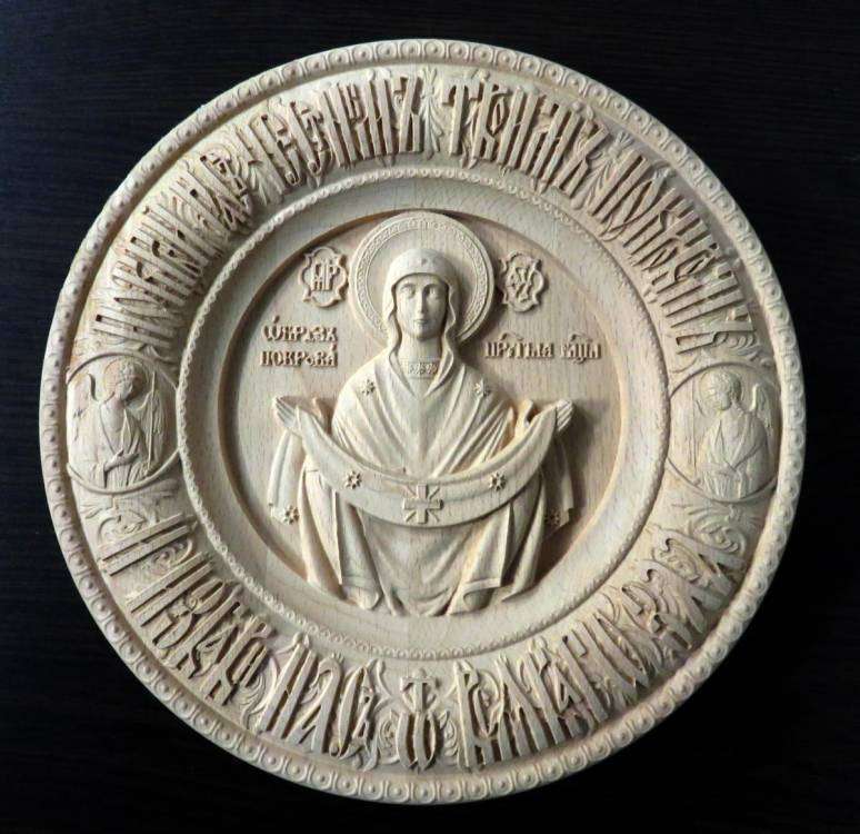

Пришли для пробы фрезы по дереву от мини до макси. Теперь на глубину до 100 мм за 1 проход можно фрезеровать. Пока не сезон, у тех, у кого простаивает фрезер и есть желание, можно побаловаться деревяшками.Из всех фрез, что я пробовал по дереву, эти конические двухзаходные понравились больше всего. Буржуйские не смотрел, из остальных предпочтений - тайваньские.
Сегодня попробовал мини:
А вот сами фрезы:

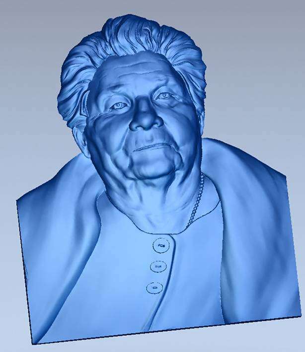

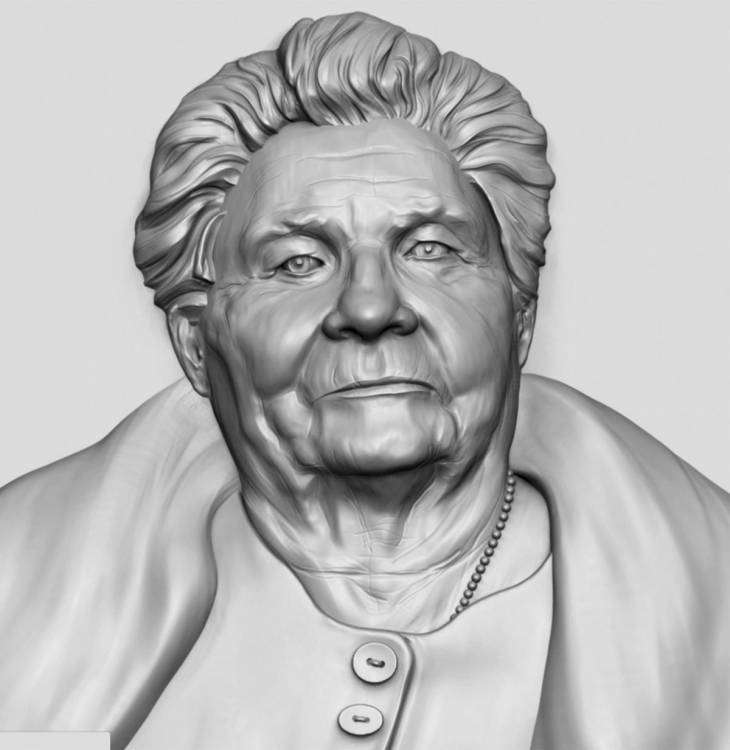

Вот очередной долгострой. Уже почти год никак не перейдём в камень:

Да, не похожа...
Тут конечно пластилин и 3D сканер помог бы обалденно
Всё больше говорит в его пользу(сканера)
Хотя и удорожание проекта, за счёт скульптора.
Я не с одним лицом не связывался, но года два назад, один знакомый хвастался, что ему девочка делает с поразительным сходством.
Сам работы не видел.
С тех пор с ним не общался, но связи есть, можно восстановить.
Если интерес есть . Найду.
Интересный вариант для выставки. Хотя на мой взгляд нашего брата тяжело переключить на рельефы.
Greatstone
По поводу похожести можно поспорить. Главное - клиент модель принял (вторую). Я тоже считаю этот вариант приемлемым. Застой по поводу переноса в камень - выбор самого камня. Никак не решат  на чём делать.
