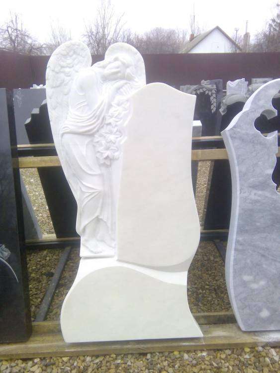

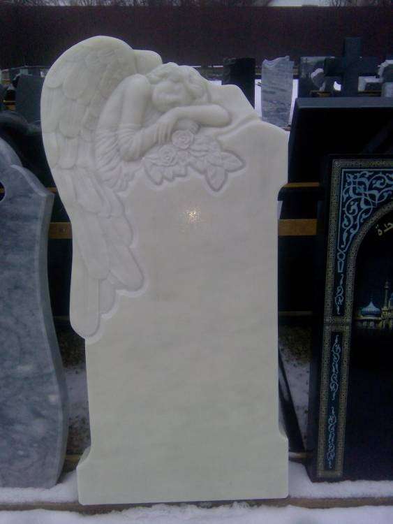

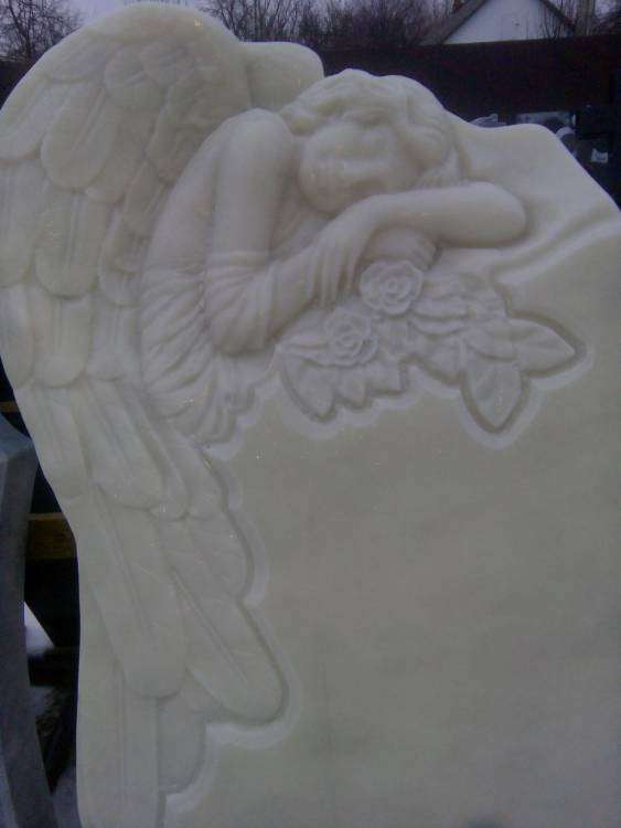

Серёга Саратовский Опубликовано 3 марта, 2016 Опубликовано 3 марта, 2016 Полоцкий мрамор 120*60*10. Глубина фрезеровки 75мм. Без ручной доработки. Кроме внешней обрезки.
Калуга Опубликовано 4 марта, 2016 Автор Опубликовано 4 марта, 2016 Серёга СаратовскийТебе бы ещё другую фрезу для более детальной проработки мелких элементов. У Зенона есть такие. Внешнюю обрезку тоже можно сделать на фрезере, правда часто бывает, что вручную быстрее. Но мы , обычно приобретаем фрезер, чтобы максимально уйти от ручной обработки и это не в укор ручникам, а в проблемы с ручной обработкой.

Серёга Саратовский Опубликовано 6 марта, 2016 Опубликовано 6 марта, 2016 @Руслан, полоцкий ...сахар))) В целом вполне приличный камень. Только цвет на любителя...
Vaarwater Опубликовано 6 марта, 2016 Опубликовано 6 марта, 2016 Серёга Саратовский, а каким фрезером выполняли работу? На вид очень солидно,и если можно какая цена камня с работой будет для клиента?
Серёга Саратовский Опубликовано 6 марта, 2016 Опубликовано 6 марта, 2016 Серёга Саратовский, а каким фрезером выполняли работу? На вид очень солидно,и если можно какая цена камня с работой будет для клиента? Фрезер компании Сауно. Цена для клиента будет приемлемая.
Руслан Опубликовано 7 марта, 2016 Опубликовано 7 марта, 2016 В целом вполне приличный камень. Только цвет на любителя... Он не белый как мне кажется ?
kalistratoff Опубликовано 7 марта, 2016 Опубликовано 7 марта, 2016 @Руслан, Он с желтизной которая потом проявляется в кооонкретную желтизну. Плохо держит полировку но режиться на ура
Серёга Саратовский Опубликовано 7 марта, 2016 Опубликовано 7 марта, 2016 Он не белый как мне кажется ?Я бы сказал цвета кофейной пенки. А в местах обработки белый.
kalistratoff Опубликовано 7 марта, 2016 Опубликовано 7 марта, 2016 @Серёга Саратовский, он в местах обработки точно пожелтеет я его напилякал километры в своё время
mrmeskys Опубликовано 7 марта, 2016 Опубликовано 7 марта, 2016 Я тоже имел дело с этим мрамором. Сахар... Плитку нужно укладывать на чистый, лучше белый раствор. Даже если под плиткой попадет листик - появится пятно.
