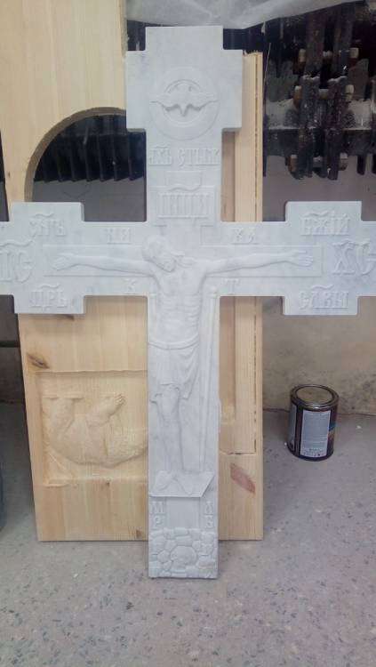

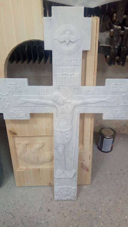

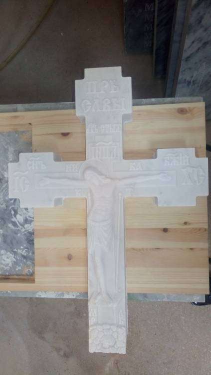

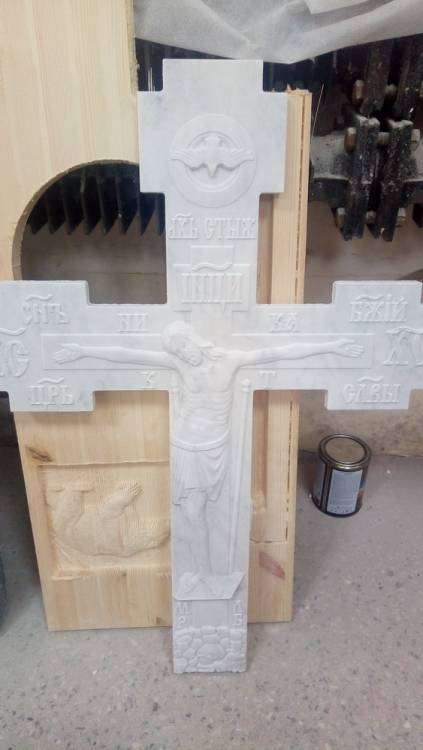

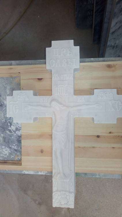

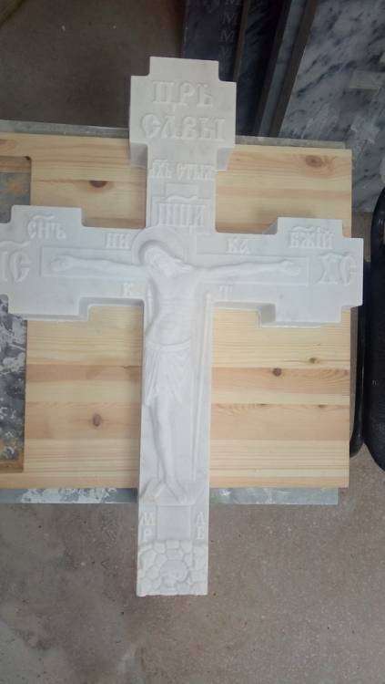

Что то вроде начало получаться))) первый крест 800 мм в 30 мм толщины, второй 550 мм в 80 мм толщины. Модель боби.
Крест в 80 мм делался 15 часов(черновая, чистовая)

15 часов это с обрезкой по контуру?

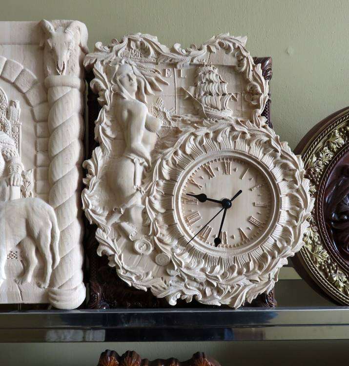

Давно хотел заняться часами. Наконец-то выкроил  для этого время. Пробный вариант:
Что за материал? Дерево?

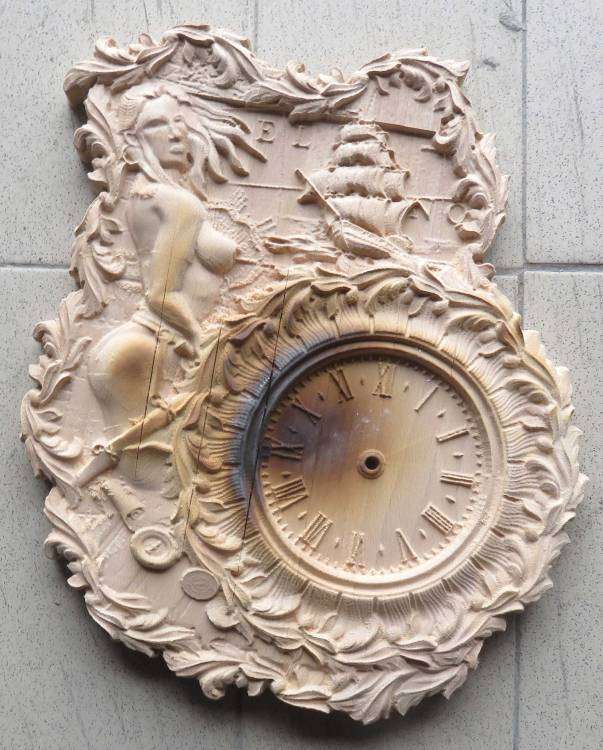

Сколько раз говорил себе: не торопись, меняй вовремя инструмент. Опять наступил на те же грабли - не поменял затупившуюся фрезу. Оставил на ночь делать  заготовку для часов под заказ, прихожу утром в цехе всё в дыму.
Хорошо, что ещё не загорелось, а только опилки тлели, и станку хана была бы. В итоге - испортил заготовку, потерял время, чуть не угробил станок, а поменять фрезу всего 3 минуты.

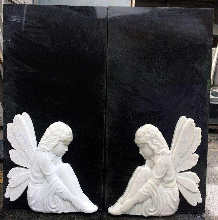

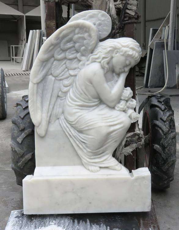

Это тоже ночная работа станка (по модели bobi). Сейчас  почти вся работа срочная - сезон подходит к концу, поэтому станки приходится оставлять на ночь без присмотра.
Какой размерчик у сидячего ангела?
Только разглядел-часики для Руслана что-ли?Совсем :) его мотивы и вроде ко днюхе сделаны :)
не пали контору)))))

Этого ангела делал из плиты 80*50*8 см, до этого делал из плиты 110*80*10.

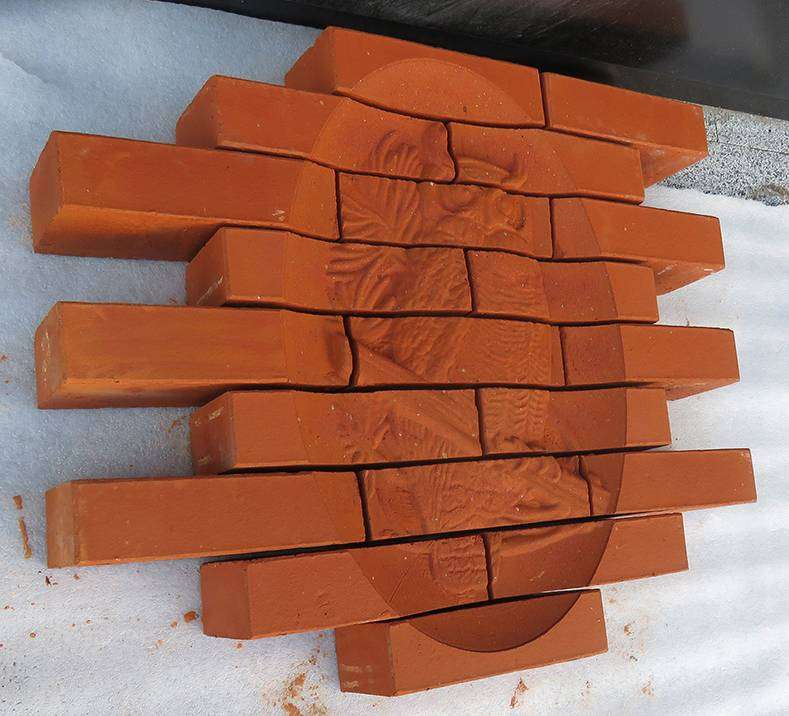

Заказ для оформления печки. Кто угадает фамилию будущего хозяина этого... :
У него русская фамилия.
Яша догадался.
С кирпичами оригинальная идея и главное новая....
Думаю если это поставить на поток...то кресты и памятники ты будешь резать очень мало))))
Покрасить или тонировать, так то не видно ни чего. А производителю кирпича заказать плиты обожженные ,разных форм. И предложить сотрудничество с заводом. Пусть вместе с кирпичем рекламируют и фрезерованные украшения в кладку. Вот тогда действительно,можно будет про кресты забыть.
И зачем им каждый раз обращаться за индивидуальными заказами к Калуге. Наделают форм и будут лить ширпотреб, как это всегда бывает. А вот индивидуальный заказчик точно придет к нему) Мне так думается, может я и заблуждаюсь)
6 минут назад, bobi сказал:
Так фасонный кирпич продаётся давно уже)))
Вообще тема не нова. Еще лет 8 назад на форуме "форумхауз" была тема где один творец выкладывал свои камины (барбекюшницы) из кирпича с пошаговой работой. Так он подобное делал только ручным инструментом.
Zagoom
Если копать глубже, то ещё в древнем Египте вручную кирпич обрабатывали, в Китае, Камбодже, в Европе, да мало ли где. На новизну я и не претендую. Делаю иногда, когда заказывают. Уже давно делаю, просто на форуме не выставлял, т.к. кирпич легко обрабатывается и проблем с ним минимум.
Года три назад даже Зенон выставлял фото фрезерованного кирпича.
