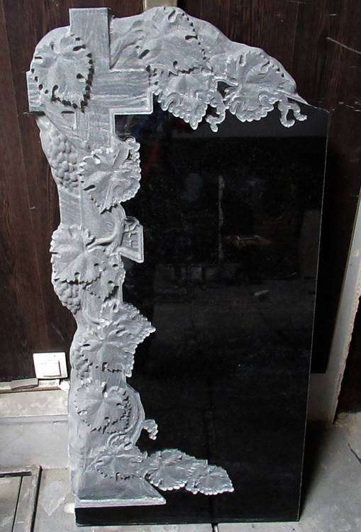

Крест с виноградом, но уже на карельском граните (по модели bobi):
работали одной фрезой или черновая обрезка по контуру чистовая?
Концевой обрезал по контуру, конусной делал сам рельеф. Глубина рельефа 50 мм делалась за один проход без черновой.
Я бы оставил листья,выходящие на полировку ручнику.  пол листа фрезер а пол ручник. чуток сгладить и вообще можно пучками и машинкой. а так больно толстые вышли,грубо и некрасиво.либо доводить моделисту до 0(нуля),что бы только царапала фреза и без обводки.

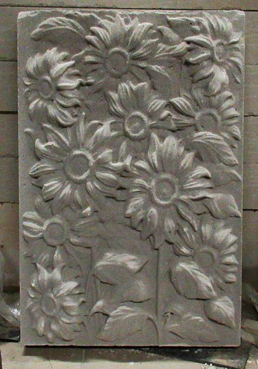

На газабетоне (пеноблоке) очень хорошо и быстро делается фигурная фаска (благо полировать не надо):
здорово. когда ты всё успеваешь? и даже не это больше удивляет. а насколько у тебя много желания для экспериментов.

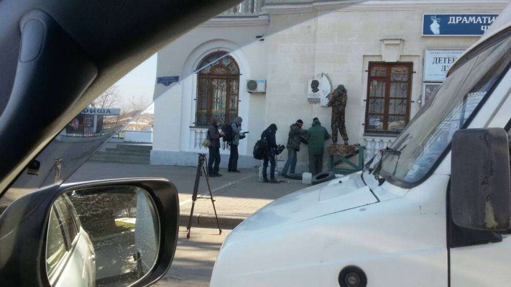

 А мы сегодня памятную доску высоцкому повесили. эта история уже была. в прошлом году повесили,какой то бумажки разрешительной не было, сняли. в этом году все разрешения получены. и дана команда вешать. И как назло опять в мороз. это ж какая то непруха. в прошлом году в Евпатории повесили доску Высоцкому в -7, а в этом у нас, в Севастополе, и тоже -5. для Крыма это всё равно ,что в рулетку дважды на одно число попало. зато операторов набежало столько же сколько и работников))))

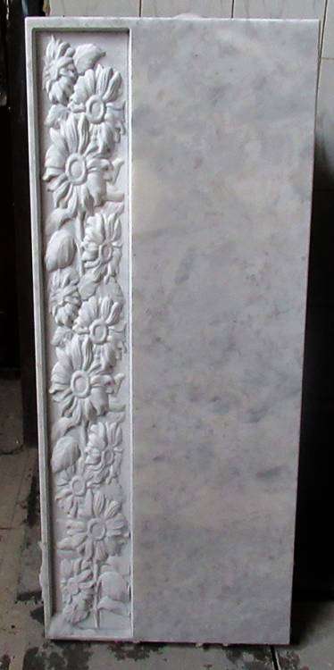

Понравились подсолнухи на газобетоне, решил попробовать и на мраморе. Сейчас пойду заряжать мраморный памятник с подсолнухами.

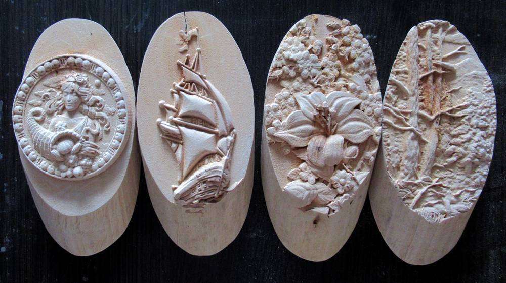

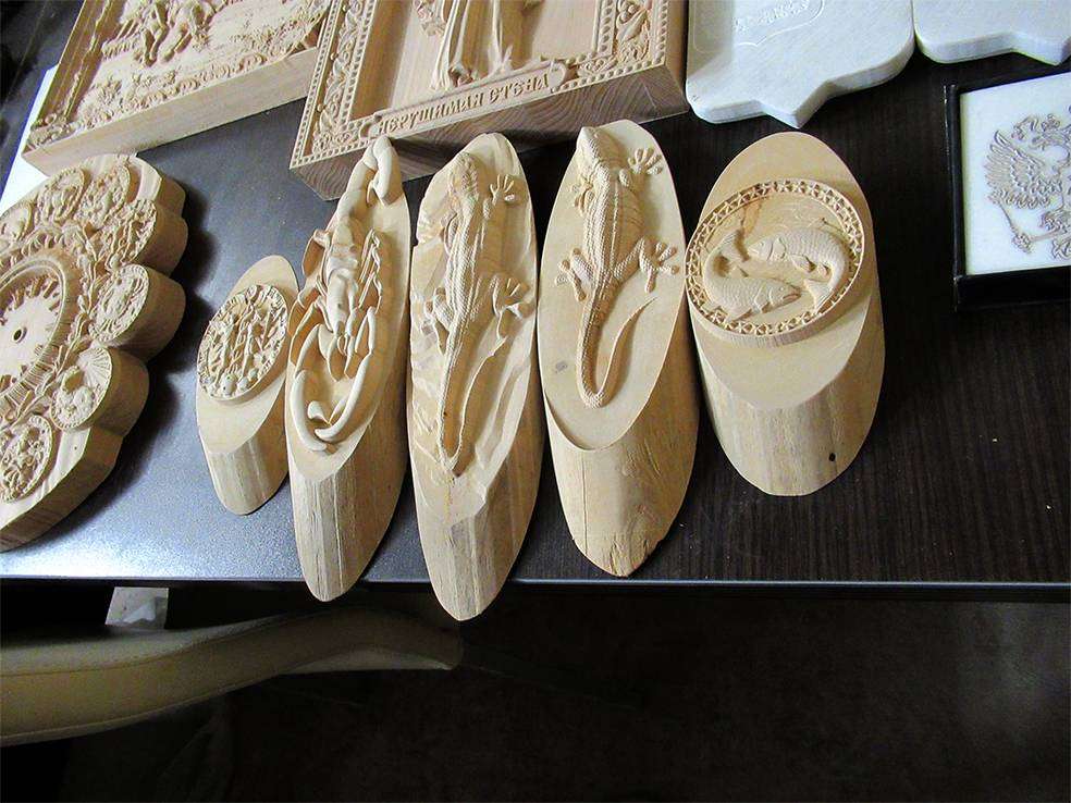

Вот опять на косых спилах по берёзе:

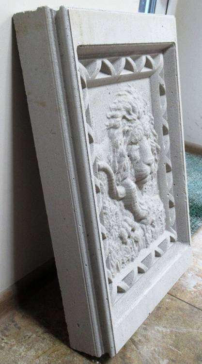

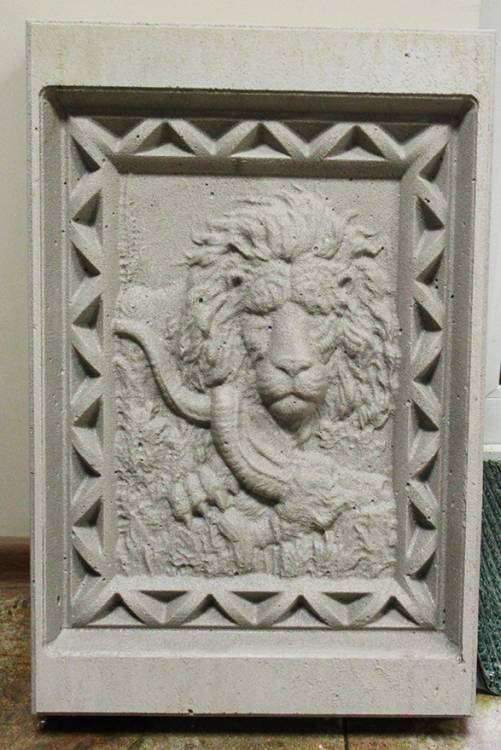

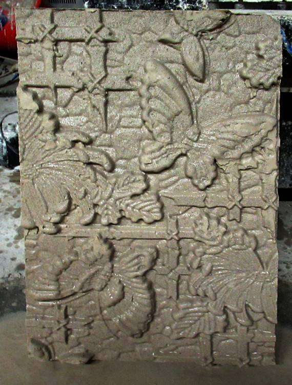

Снова пеноблок. Только со станка, ещё сырой:
что то утерял мысль..а куда эти пеноблоки ?
Мне кажется это вообще рождается целое направление в арт дизайне во внешней и внутренней отделке.Фактура фрезерованного пеноблока офигенно перекликается с модной нынче отделкой, именуемой арт бетон, жутко дорогой и весьма востребованной при отделке современных квартир.Как самостоятельные элементы тоже выглядит на высоте.Если продумать шпаклёвку-покраску, получится достойная замена декора из ППУ с примерно равной ценовой политикой.
для меня это темный лес....причем с негром в паре))))))))
1 час назад, zelenok сказал:
я уже занялся вплотную этой темой. новый бизнес развиваю. с написанным согласен полностью.

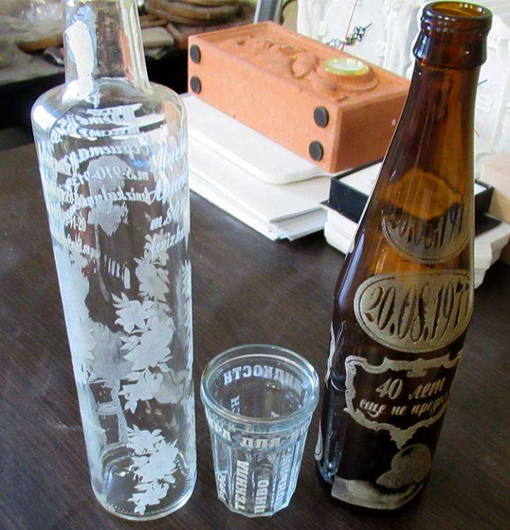

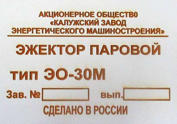

Первый заказ на работу на лазерном станке:

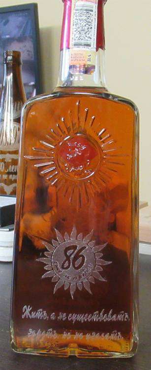

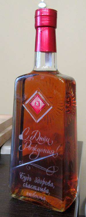

У любимой тещи ( а с ней мне повезло) скоро день рождения. Делаю ей подарок, а заодно осваиваю лазерный станок:
В ‎27‎.‎01‎.‎2018 в 07:50, Калуга сказал:
для резьбы по дереву какие фрезы использованы?
красота но с бутылками фиаско полное.они пескоструются на ура
Да я их  пескоструил ещё лет пятнадцать назад. Меня интересуют возможности лазерного станка, чем я и занимаюсь.
