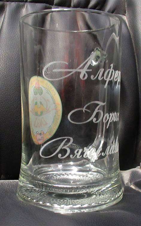

Пошли в заказ именные пивные кружки:

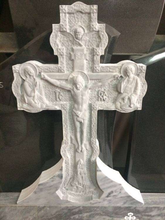

ну и крестик 60см.будет ставится на прямоугольный мрамор.

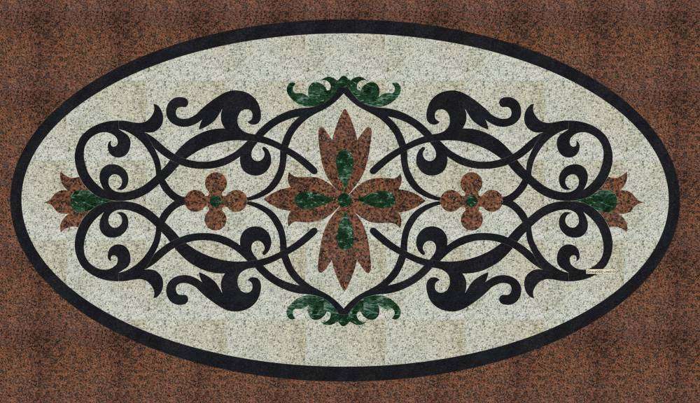

Задумал директор в гравёрной сделать мазайку вот такую на пол. 3м*1.6м
Начал резать и столкнулся с такой трудностью - ломаю фрезы (Loxa спечёные 8мм) На барельефах проблем не было.
Посоветуйте что за на нафиг?
Камень в основном гранит H-22мм, глубина прохода 3 мм, скорость 2 мм/сек (120 мм/мин), обороты 15 000
Первые 1-2 часа отлично тихо режут даже на скорости 4 мм/сек. Потом Звук постепенно растёт (2-3 часа) и фреза ломается, не спасает даже снижение скорости в 2 раза. Пробовал вскрывать фрезу на огнеупорных кирпичах - не особо помогает.
Помогите советом. 5 фрез уже сломал, а напилил всего 15% мазайки за 3 суток.

гранит не любит большие обороты и большую глубину, связка не успевает вскрываться и обнажать новые кристаллы , попробуйте глубину 1 мм , обороты 10000-12000
а скорость смотрите сами
иногда останавливайте и проверяйте фрезу на ощупь , чтобы не "замылилась" так подберете оптимальный режим

Р.Н.Б.  с глубиной 1 мм эту мозайку целый месяц буду пилить... грустно...

так, только одну сломал, остальные в процессе.
Пришлось "порезать" мозайку, на месяц загрузить фрезер нельзя, полно заказов.
Сделал глубину 1 мм, скорость 6мм/сек, обороты 10 000.
7 часов работы, полёт нормальный, оставил на ночь.

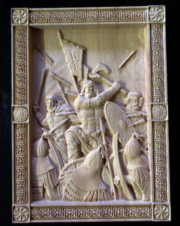

Размер А3, глубина рельефа 20 мм. Сделано из буковой ступени толщиной 4 см. На всё ушло примерно 16 часов. Шаг 0.1, можно было и 0.15 поставить, но тогда врукопашку пришлось бы дорабатывать.А мне это не очень нравится. Пусть лучше станок ночью пыхтит, чем я днём.

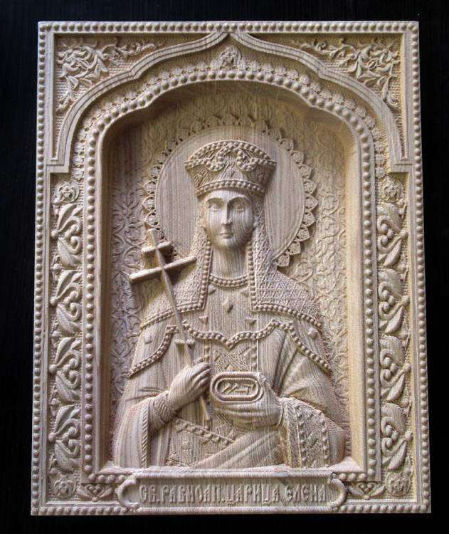

Знакомый вчера для своей жены на её юбилей заказал вот такую икону. Размер примерно А3, резалась конусной двухзаходной фрезой примерно 18 часов.
  • Нравится 5
  • Одобряю сказанное 3

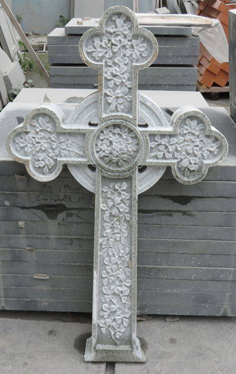

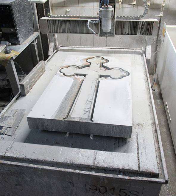

Крест. Размер 100*60*10 см. Использовал две фрезы конусную и концевую .
Потратил 42 часа. Можно было отдать ручнику вырезать контур, быстрее бы получилось, но:
1. пострадала бы геометрия
2 огрызки после ручника были бы меньшего размера, а я их собираюсь со временем использовать.
Да и обрезка проходила ночью, когда ручник спал.
Конусной фрезой можно сделать 7-8 таких крестов, концевой обрезать 3-4 штуки стоимость фрез 20 и 30 долларов соответственно, электричество примерно 650р., станку 9 лет и он себя давно уже окупил.
  • Нравится 3
  • Одобряю сказанное 4

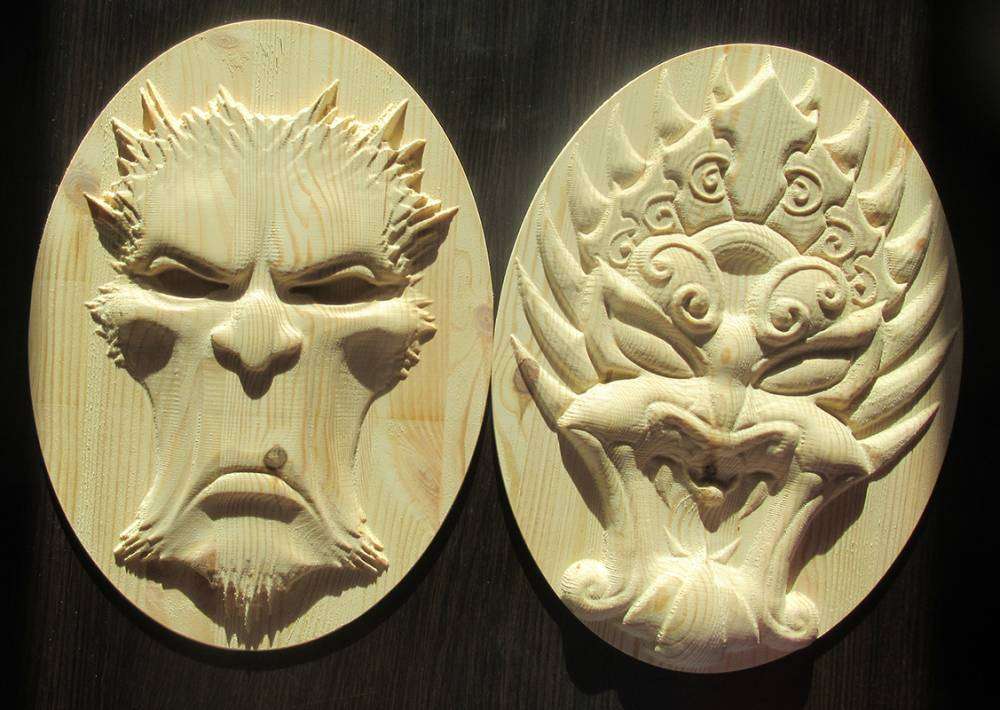

Поступил заказ в кафе: 7 масок размером 40*30 см. Сделал два пилотных варианта. Покраска уберёт сосновые огрехи.
  • Нравится 6
