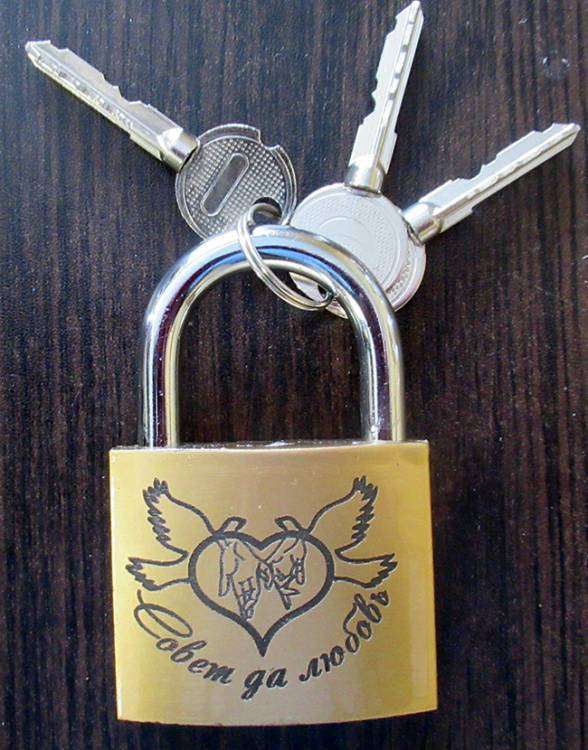

Сегодня прошёл заказ на замочек на лазер. 10 минут в Кореле, 5 минут на станке. Мелочь, а приятно:
гравировали с пастой (спреем) или напрямую? сколько такая работа стоит?
Никаких красок. Лазер просто выжигает золотистое покрытие. Глубина примерно о.5 мм, можно и глубже, если сделать несколько проходов или уменьшить скорость и увеличить мощность. Но и этого, я считаю, вполне достаточно. Вживую смотрится гораздо эффектнее, чем на фото.
Стоимость работы 100 р.
