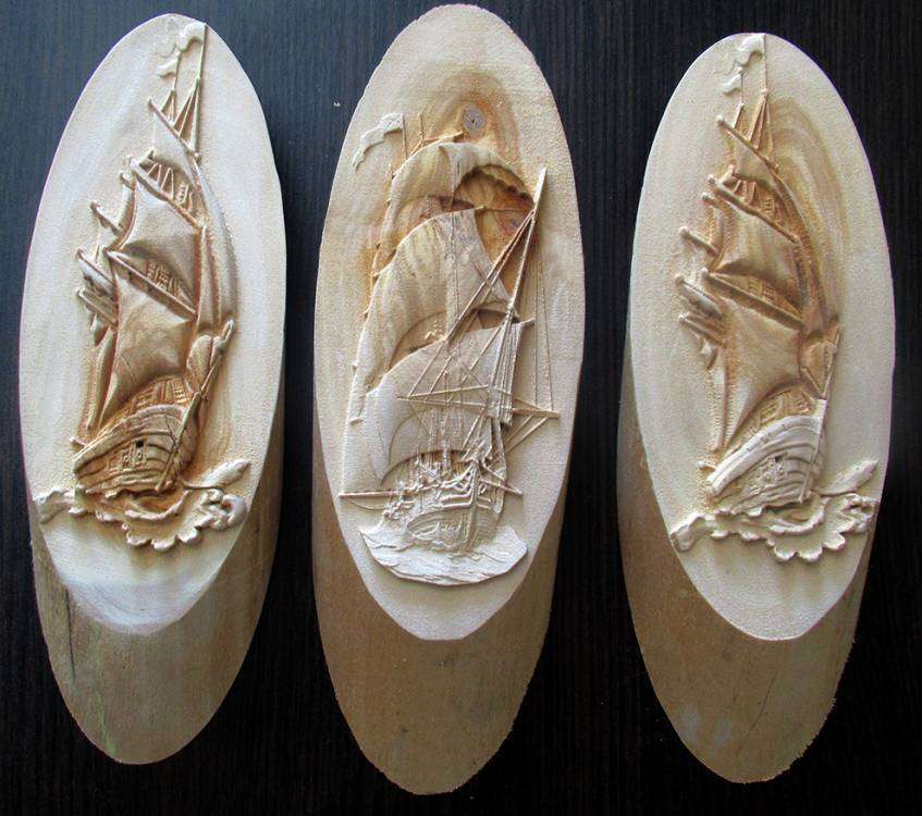

Плита 120*80*8. Время обработки 68 часов. Модель bobi.

Знакомый встречает своих сослуживцев, заказал им такие овальные варианты. Служили на флоте, 20 лет как дембельнулись, но ещё встречаются. Позавидовать можно.
Когда заказов немного и доски для пряников тоже подспорье. Мелочь, а приятно.

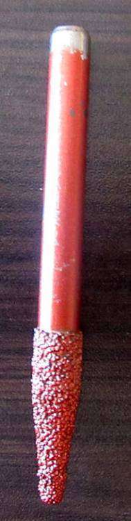

Плита 100*50*8, задняя сторона ,12 часов. Глубина фрезеровки 25 мм, можно было и меньше глубину сделать, просто испытывал новую китайскую фрезу (красную с увеличенным слоем алмазов при напылении) ,фреза зарекомендовала себя очень хорошо. Скорость резания 40 мм/сек за один проход. Спереди обычный овальный керамогранит  24*30 + паспорт, ничего интересного.

3 минуты назад, Калуга сказал:
Покажи как выглядит.
Плотненько сидят алмазики.
Да вообще на всех красных с любой рабочей частью алмазы сидят хорошо, да и фрезы дольше ходят и скорости можно увеличить. А стоят они не намного больше, чем обычные напылённые фрезы.
Некоторые фирмы красят такой инструмент в синий цвет.
Я таких прикупил шт 10, достать что ли))))

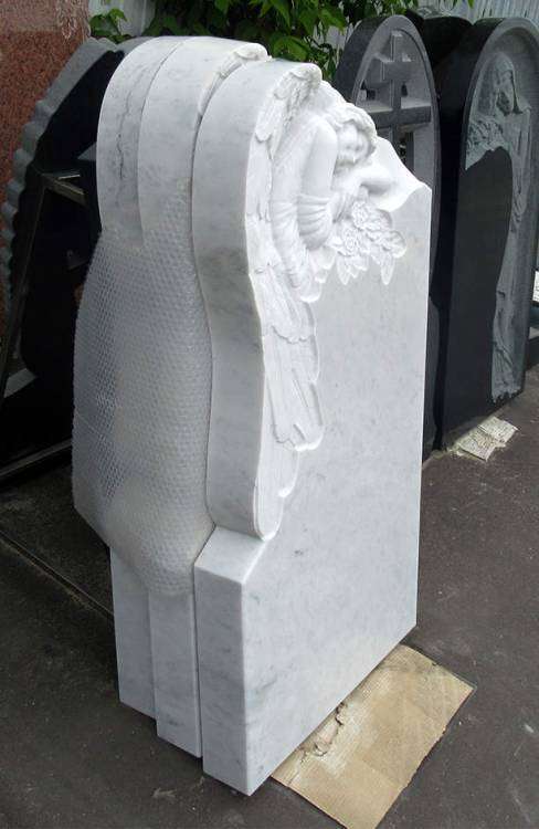

В заказе очередные ангелы от bobi. Правда один ещё  в ручной доработке:
В 25.05.2018 в 14:28, Калуга сказал:
Какие конкретно размеры этой фрезы?
R3-30-80-d8
Не d3-30-D8? диаметр кончика 3,0 мм?
Да, кончик 3 мм.
Спасибо

В 10.06.2018 в 14:53, Калуга сказал:
Два таких нарезал ещё зимой.Колом стоят...Значит не наша тема)))
У  меня эти 3 шт взял оптовик на Ховань, делал для него.

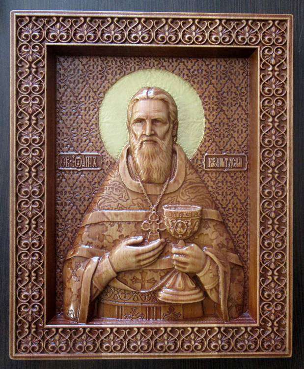

Заказали икону Иоанна Кронштадтского. Модели такой не оказалось - bobi выручил:
А на задней стороне попросили написать молитву. Здесь лазер пригодился.
