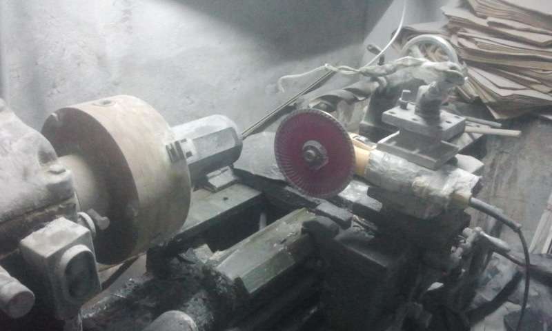

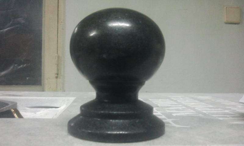

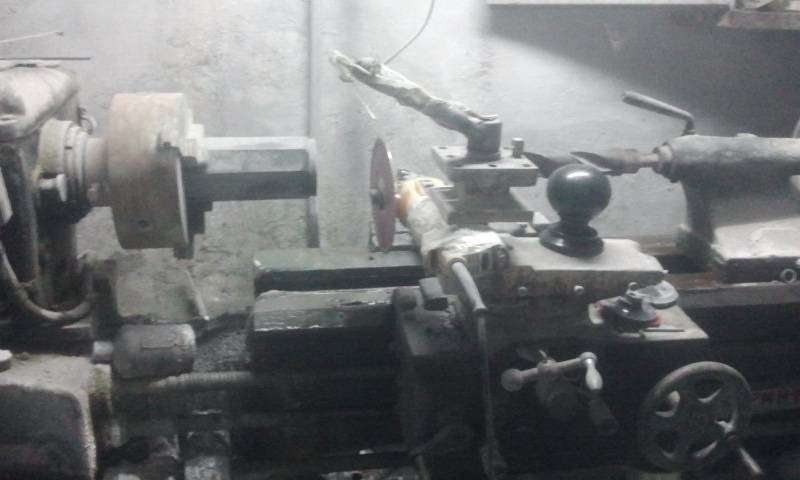

YurgenAKA Опубликовано 28 декабря, 2012 Опубликовано 28 декабря, 2012 Доброго времени суток народ. Нужен совет знающих людей ! Благодаря этому Замечательному форуму замутил станок для ваз и шаров. Из обычного токарника с применением болгарки)))) фото прилагаю. Непосредственно вопрос !!! Как добиться приемлемой полировки????? Люди ,кто знает подскажите Плииз..на фото есть то,что я в качестве экспиремента сегодня изваял, но полировка хромает . кстати полировал болгаркой )))
Greatstone Опубликовано 28 декабря, 2012 Опубликовано 28 декабря, 2012 Болгарка на таком станке -это вообще прикольно .Все , станки которые я видел, имеют приспособление в виде мотора с ременной передачей на ось с диском.
YurgenAKA Опубликовано 28 декабря, 2012 Автор Опубликовано 28 декабря, 2012 Но как видите работает только вот с полировкой, Мне кажется оборотов не хватает. Как считаете?????
Банщик Опубликовано 28 декабря, 2012 Опубликовано 28 декабря, 2012 Мотор с ременной передачей, однозначно лучше. Больше ресурс, чем у болгарки. За счет смены ручья на шкиве, можно регулировать обороты, что необходимо при полировке.Только почему у тебя 6000 об\мин при полировке, наоборот меньше оборотов надо.
YurgenAKA Опубликовано 28 декабря, 2012 Автор Опубликовано 28 декабря, 2012 где 6000???? у меня деволд стоит там 1500 Вт с регулировкой) как по фото видите полировка не очень,вроде всеми номерами прошёл обычными Диаманд черепашками,ну и воду подливал по чутку. Может не так нужно???
Greatstone Опубликовано 28 декабря, 2012 Опубликовано 28 декабря, 2012 Просто инфы не было по инструменту шлифовки.Попробуй время проходов каждого номера увеличить, а скорость,естественно не большая должна быть.По логике такой вариант должен помочь.А так , вроде тема была по токарке ,если не ошибаюсь.Ну и спецов по инструменту спросить вариант.
Тёха Опубликовано 28 декабря, 2012 Опубликовано 28 декабря, 2012 Вы хоть раз видели как такие вещи полируются?Ненужно никакой болгарки. Станок дает обороты а вы сделайте приспособу которая будет прижимать черерпашки, "лодочки" и про чье полировальные инструмент к изделию. Я не раз видел как этой приспособой была обычная палка.
YurgenAKA Опубликовано 28 декабря, 2012 Автор Опубликовано 28 декабря, 2012 Не судите строго я первый раз попробовал и думал болгаркой то побыстрее. Но это только мои мысли)) на опыте то я не знаю,вот и спрашиваю совета Надеюсь это не возбраняется ???
Тёха Опубликовано 28 декабря, 2012 Опубликовано 28 декабря, 2012 Болгарку снимите и киньте туда то что писали выше. Вам также нужно придумать как вы будите делать, например 15 одинаков шариков или ваз. Для этого тоже есть приспособа)))) Также вам нужен сверлильный станок и корончатое сверло для ваз. И воды нужно много, а не чуток.

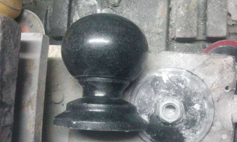

YurgenAKA Опубликовано 28 декабря, 2012 Автор Опубликовано 28 декабря, 2012 На фото,то ,что я сегодня (первый раз в жизни) зделал. Полировал болгаркой черепашками диамант,как видите качество полировки не фонтан. Несмотрибельно так сказать Вот и задался мыслью спросить совета, а Не почитать стёб на эту тему Надеюсь на понимание . простите уж новичка в этом деле
Р.Н.Б. Опубликовано 28 декабря, 2012 Опубликовано 28 декабря, 2012 Я вам дал совет, возможно вы мало уделили первым номерам, габбро в финальной стадииЛучше доводить полировальным порошкомя не предлагал снимать шар с токарки
YurgenAKA Опубликовано 28 декабря, 2012 Автор Опубликовано 28 декабря, 2012 Я вам дал совет, возможно вы мало уделили первым номерам, габбро в финальной стадии Лучше доводить полировальным порошком я не предлагал снимать шар с токарки Спасибо за подсказку, извините за резкость
Р.Н.Б. Опубликовано 28 декабря, 2012 Опубликовано 28 декабря, 2012 Посмотрел внимательно фото шара, советую вам, как писали коллеги выше болгаркуЗаменить асинхронным двигателем 1480 об (гранит) и очень жестко его закрепить
Semen Опубликовано 28 декабря, 2012 Опубликовано 28 декабря, 2012 Подобные вещи полируються с помощью обычной палки, которой прижимаються к шару или кусок шарошки или другого полировального современного чуда. Главное после каждого номера вымыть проточной водой иначе попавший на шар хоть одна зернина будет писать и полировка будет мутной. Воды должно быть много и при полировке она должна быть проточной
