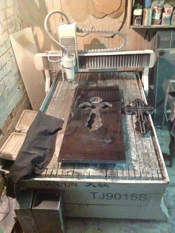

Р.Н.Б. Опубликовано 5 января, 2013 Опубликовано 5 января, 2013 Сделайте фото своего фрезера, инструмента, всем интересно посмотреть

Калуга Опубликовано 14 января, 2013 Опубликовано 14 января, 2013 Сделайте фото своего фрезера, инструмента, всем интересно посмотреть У меня самый простой. Рабочее поле 120*90*20. Стоил в Китае 3 года назад 5800S. 4
КАМЕНОТЁС Опубликовано 14 января, 2013 Опубликовано 14 января, 2013 скажи , а как понимать на 20. если ты глубину больше режешь?
Калуга Опубликовано 14 января, 2013 Опубликовано 14 января, 2013 Выше опечатался: Рабочее поле станка 150*90*20 скажи , а как понимать на 20. если ты глубину больше режешь? 20 - в рабочем поле высота по Z - то есть можно обрабатывать детали до 20 см высотой . 4
Storn Опубликовано 14 января, 2013 Опубликовано 14 января, 2013 да,5800,это недорого, учитывая ,что он делает!!!!
КАМЕНОТЁС Опубликовано 14 января, 2013 Опубликовано 14 января, 2013 да я понимаю что Z, но ты ведь прорезаешь плиту 30мм. стоп . так у тебя в см рабочее поле. тогда вопросов нет.
