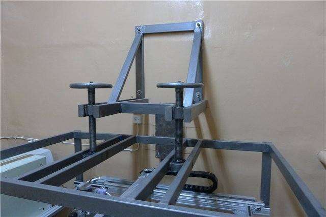

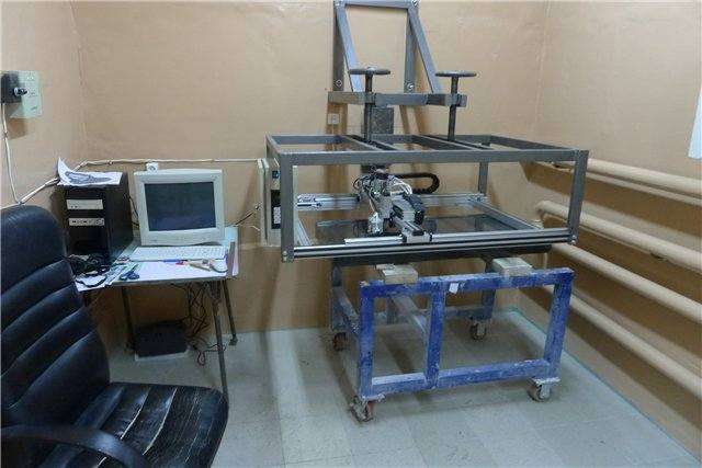

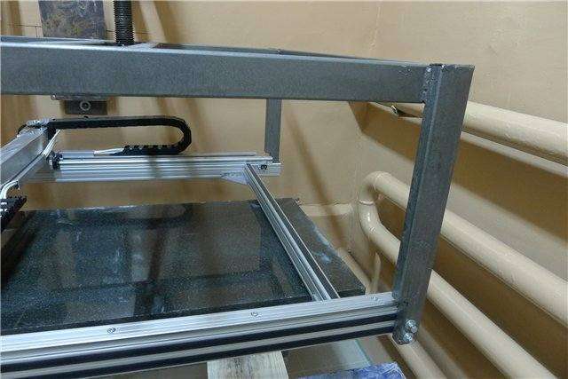

Банщик Опубликовано 7 ноября, 2011 Опубликовано 7 ноября, 2011 Я вот такое решение придумалУ меня все памятники попадая из склада в цех, кладутся на такие вот синие тележки.Тележка самодельная из профильной трубы, на колесиках полиуретановых (из магазина складской техники).Положив памятник на тележку, он больше не снимается до окончания работ. Клеится пескоструйная пленка, заезжает в камеру пескоструйную, врезается портрет, снимаются фаски, долбятся отверстия и т.д. Все работы проводятся на этой тележке.Ее конструкция такова, что бы для особо тяжелых памятников, под тележку заезжает рохля с ножничным подъемом и она приподнимает памятник от тележки и опускает на пол.Рохля типа такой:Станок Сауно планшетник крепится к металлическому каркасу. Каркас стационарно закреплен к стене.Вращая штурвал винта, каркас вместе со станком перемещается по высоте, ход 25-30 см. Памятник на тележке заезжает под станок, если памятник толстый, то вращаем штурвал и поднимаем станок.Портретная плитка, клеится на памятник на двухсторонний скотч.После гравировки тележка выкатывается вместе с памятником и едет на другие работы.
Банщик Опубликовано 7 ноября, 2011 Опубликовано 7 ноября, 2011 Забыл добавить, что под синюю самодельную тележку еще загоняю штабелер или гидравлический кран, в зависимости от ситуации.А доски под памятник кладутся для того, чтобы памятник висел над тележкой и под него могла заехать такелажная техника.
geradot Опубликовано 8 ноября, 2011 Опубликовано 8 ноября, 2011 Приветствую всех. БАНЩИК, а ты не замучился. С таким видом приспособы пол должен быть в единой плоскости с камнем, лежащим на тележке. Это ведь каждый раз надо мерить, перемерять.Ведь тележка каждый раз по разному подъезжает.Хотя приспасоба офигенная. Для планшетника в самый раз. Красава.
Банщик Опубликовано 8 ноября, 2011 Опубликовано 8 ноября, 2011 Пол в художке я керамогранитом в горизонт выложил. Кронштейн для станка сделал паралельно полу. Небольшой уклончик конечно бывает, но совсем не критичный и станок его отрабатывает по оси Z. Главное, чтобы пол был ровный и тележка опиралась на 4 колеса, а не качалась. Хотя конечно можно под колесо что-то и подложить, но лучше ровный пол. Поэтому я ничего не перемеряю, а просто закатываю. Меряю только паралельность станка и памятника. Но т.к. тележка катается, то толкнул туда-сюда и все ровно.
