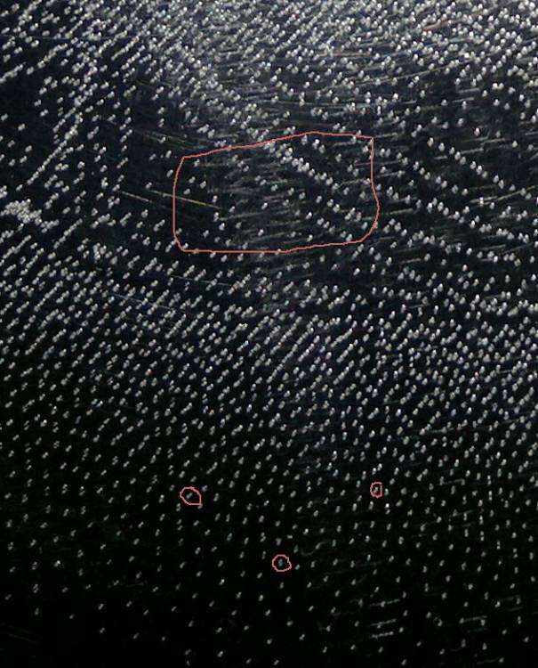

softelectronics Опубликовано 15 января, 2013 Опубликовано 15 января, 2013 Сегодня наконец то проверили печать на гранитополимере, печатали твердосплавной иглой.макродо покраскипосле покраски 5

Руслан Опубликовано 16 января, 2013 Опубликовано 16 января, 2013 Не знаю этот материал,но вот гравировка не нравится... у вас в мастерской она должна быть идеальна.А тут куча пропусков, сдвоений,легкая кое-где строчность.материал так капризничает?
Анфим Опубликовано 16 января, 2013 Опубликовано 16 января, 2013 Это не материал.Это скорость большая.ИМХО.
softelectronics Опубликовано 16 января, 2013 Автор Опубликовано 16 января, 2013 Да материал странный очень его либо пробивает либо игла просто отскакивает не оставляя следа, градации очень тяжело добиться, вероятно скорость немного снизить надо, да и параметры поподбирать, плюс еще станком не откалиброванным печатали. Хотя внешне смотрится довольно симпатично. заказчик сравнивал этот портрет с тем что у него на сауно получилось, ему понравилось, качество выше, не в десятки раз конечно но всеже, а скорость почти в три раза выше. но это еще хороший памятник у него перепады поверхности всего пару милиметров, а щас говорят этот гранитополимер вообще весь кривой косой.

Анфим Опубликовано 17 января, 2013 Опубликовано 17 января, 2013 заказчик сравнивал этот портрет с тем что у него на сауно получилось, ему понравилось, качество выше, не в десятки раз конечно но всеже, Лет восемь тому назад сауновские станки по полимеру уже работали.И никакого секрета нет в том ,что надо иглу победитовую с острым углом заточки...И будет вам счастье.)))))

vision Опубликовано 17 января, 2013 Опубликовано 17 января, 2013 Торгующие полимером копают себе яму... Да почемуже? Просто не надо считать его заменителем граниту и мрамору. Есть мебель из дсп и кожезаменителя и есть из массива и кожи, но мы же понимаем разницу между ними, и покупаем то, что в данный момент нужно или можем себе позволить. @softelectronics, Мне нравится! Хочу спросить, какой материал на лицевом слое, полиэфир или акрил? И лапка следов не оставляет? От чего эти царапины? И вот я наконец хочу поинтересоваться, на сауно такие "двойные" точки означали, что станок не попадает второй проход. Тут тоже самое или алгоритм такой? 1
Анфим Опубликовано 17 января, 2013 Опубликовано 17 января, 2013 И вот я наконец хочу поинтересоваться, на сауно такие "двойные" точки означали, что станок не попадает второй проход. Имхо добавляй )))) Это не так .
softelectronics Опубликовано 17 января, 2013 Автор Опубликовано 17 января, 2013 лапка следов не оставляета точки не попали так как станок неоткалиброван еще был, и зазор очень большой пишлось сделать
vision Опубликовано 17 января, 2013 Опубликовано 17 января, 2013 Тогда после калибровки должно быть ещё лучше )))
