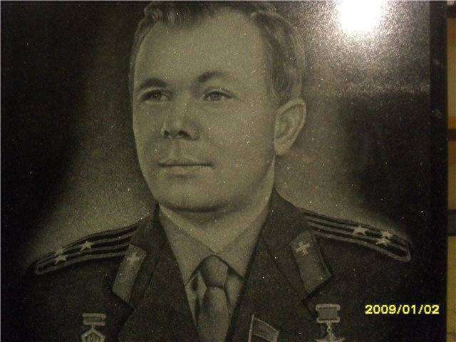

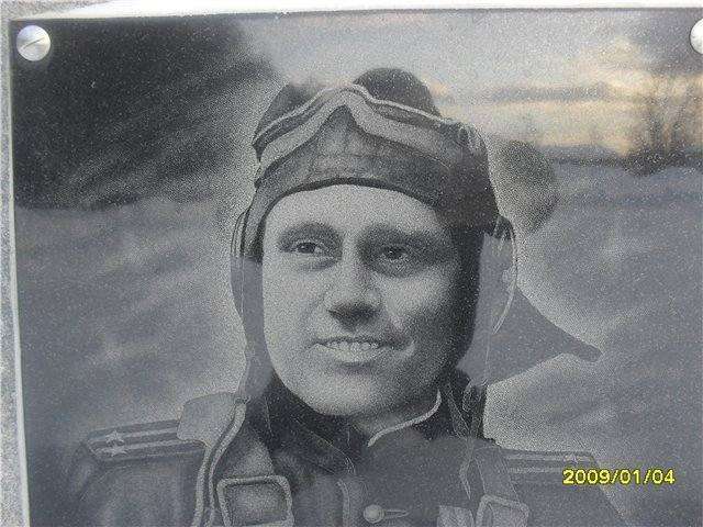

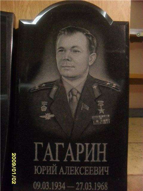

Александр Пушкин Опубликовано 20 января, 2013 Автор Опубликовано 20 января, 2013 Я думал его никто не узнает если не подпись , ..... Это Юра Гагарин мой друг и помощник ...пришел камень треснутый пришлось делать образец .. Второй парень это летчик герой СССР наш местный , погиб в небе Советской Гавани.. хотел узнать ваше мнение о работах после 5 сезонов ..чего не хватает ..на что обратить внимание..????летчика на улице фотал , засвеченный получился... 1

bil60 Опубликовано 21 января, 2013 Опубликовано 21 января, 2013 Как на меня то Гагарин не похож,возможно фотка не удачная.

БОГДАН Опубликовано 23 января, 2013 Опубликовано 23 января, 2013 Сходство у Гагарина немного хромает, но меня немного удивило то, что ты совсем не уделил внимание мелочёвке, например на петлицах у "твоего гагарина" какие-то кресты, погоны по краям сильно заовалены и короткие вроде.
Александр Пушкин Опубликовано 23 января, 2013 Автор Опубликовано 23 января, 2013 Ну вот хоть Богдан по делу написал , и правильно критику воспринимаю ., полностью согласен , и с левой стороной вроде не так что то , поэтому и спрашивал что не так , и началось..... не по делу.. Просто делал для себя (для образца) его , ,

URAL75 Опубликовано 30 января, 2013 Опубликовано 30 января, 2013 Чистая работа))) там, выше по поводу объёма намекали, на последнем фото правая сторона на мой взгляд переделана, если на левой - скулу подчеркнул, складки на шее, то нос и правая сторона взяла на себя основную часть света, где и потерял объём. Правую сторону выдвинул на передний план. А может ракурс фото такой? Техника исполнения хорошая.Пока сочинял сообщение, Вы выставили второе фото. К сожалению - не очень...Да, и фон поменяйте пожалуйста. А то мне этот фон за многие годы напоминает Оренбургский пуховый платок. Мягче нужно делать, основное портрет, фон как дополнение. по первому фото он практически не нужен, если лёгкий-легкий по волосам.
Александр Пушкин Опубликовано 30 января, 2013 Автор Опубликовано 30 января, 2013 Ну да согласен , с объемом проблемы у меня, не хватает знаний ..Рисуешь портрет , нарисовал -смотришь , надо вот здесь светлее сделать , сделал - посмотрел ..вроде еще чуть-чуть надо подубрать .. и пошло-поехало..., в оконцовке получается блин ...не всегда конечно .....но. , буду работать над этим ....
