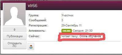

Думаю, чего нет ответа...
изучает основы ручной гравировки... :lol:
или хочет преподать урок суперскоростного портрета ... :lol:
post-3341-0-03001400-1386784851_thumb.jp
