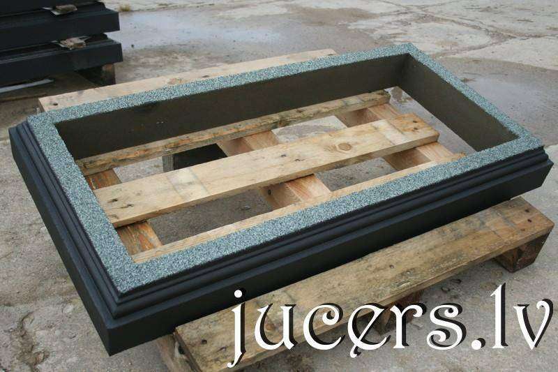

Arturs Опубликовано 28 января, 2013 Опубликовано 28 января, 2013 Здраствуйте ! Интересует техналогия етого произведения. На скоко я знаю состоит ето надгробие из цемента, доломитовой крошки, и сажи (для подчеркевания крошки) но ето я думаю не все?Если ктото занемается иле занемался етим подскожите пожалуйсто правельный состав и технологию!

kamnerez Опубликовано 28 января, 2013 Опубликовано 28 января, 2013 Доломит за два-три года выгорает и становится белёсо-серым. Если не стыдно перед заказчиком - дерзайте.150 кг.декоративного цемента М400 (можно использовать любые минеральные красители, включая газовую сажу), 400 кг.сеяного доломита фракции 20-50 мм., 50 кг доломитового песка фракции 3-5мм., 15 литров воды и 1,5 кг. пластификатора. Виброуплотнение 2 цикла по 1,5 мин с промежуточной расстойкой и пропаривание не менее 8 часов. После шлифовки и сушки - покрытие воском (здесь можно использовать то, что доступно: мастику для паркета, раствор парафина в скипидаре, мастики Tenax, главное, чтоб температура изделия была около 60 градусов) и после охлаждения полировка войлочным кругом. Стойкость изделия до разрушения не менее 15 лет,внешний вид теряется гораздо быстрей. 1

Банщик Опубликовано 28 января, 2013 Опубликовано 28 января, 2013 А вот сажу лучше вообще не использовать. Замените ее на современные пигменты.Сажа жирная и при добавлении ее в цемент (добавить охота побольше, так контраст с крошкой будет лучше), теряется его прочность. Причем очень значительно. Памятник намного быстрей разрушается. А вообще идея не нова и не очень хороша. Я бы про нее забыл.
Arturs Опубликовано 28 января, 2013 Автор Опубликовано 28 января, 2013 Доломит за два-три года выгорает и становится белёсо-серым. Если не стыдно перед заказчиком - дерзайте. 150 кг.декоративного цемента М400 (можно использовать любые минеральные красители, включая газовую сажу), 400 кг.сеяного доломита фракции 20-50 мм., 50 кг доломитового песка фракции 3-5мм., 15 литров воды и 1,5 кг. пластификатора. Виброуплотнение 2 цикла по 1,5 мин с промежуточной расстойкой и пропаривание не менее 8 часов. После шлифовки и сушки - покрытие воском (здесь можно использовать то, что доступно: мастику для паркета, раствор парафина в скипидаре, мастики Tenax, главное, чтоб температура изделия была около 60 градусов) и после охлаждения полировка войлочным кругом. Стойкость изделия до разрушения не менее 15 лет,внешний вид теряется гораздо быстрей. Спасибо ! а с етой пропорции приблезительно скоко таких надгробий виходит? У етого на фото надгробия доломитавая крошка фракции я думаю меньше 20 - 50 мм думаю обошлись они песком 3-5мм? И вопрос надчот арматуры надо или нет?

kamnerez Опубликовано 28 января, 2013 Опубликовано 28 января, 2013 приблезительно скоко таких надгробий виходит? Размеры не указаны, но думаю штук 7-8.
Andro Опубликовано 28 января, 2013 Опубликовано 28 января, 2013 Арматура нужна можно катанку или кругляк, ато без нее обычно по углам трескается при полировки и переноски
Arturs Опубликовано 28 января, 2013 Автор Опубликовано 28 января, 2013 И может подскажете скоко примерно в 1 кубе килограм доломитовой крошки? Просто думаю начать занятся заливкой, но прежде чем покупать весь инструмент, надо все чательно подсчитать У нас в латвии те надгробия и оградку которую в наш город постовляют точно неполируют просто обдирают флексом верх а кроя красят фосадной краской
КФИР 09 Опубликовано 29 января, 2013 Опубликовано 29 января, 2013 Ручной замес на 3 ступени сразу.Размер 100х34х5 см.Кант фронт и (или )одного из торцов 8 см.1.На вибростол кладется форма.Укладывается техническая бумага.Можно и несколько газет за отсутствием бумаги.Забрызгивается водой.2.Мера для материала 12-кг -пластмассовое ведро.3.1.5 ведра белого цемента(цвет цемента любой)4.1 ведро кварцевой пудры5.2.5 ведра камня-камень не крупнее 2-2.5см как он есть.6.Эта перемешенная масса высыпается равномерно в форму.Особое внимание-фронт ,тарец.Если основательно не засыпать-при шлифовке вылезет наружу бетон.7.Уложить арматуру.Пруток 6мм.На ширину 34см минимум 4 прутка.Во фронт и торец обязательно.Важно ,чтоб раствор песок -цемент был не мокрым,не жидким.Иначе бетонный сок(терминология)просочится на лицевую сторону.8.Раствор 1\2 ведра цемента того,который у вас применяется1\2 ведра песка строительного.2 ведра мелкой каменной крошки(тоже строительный стандарт в регионе)Не крупнее 3-4 мм.9.Раствор заливается в форму поверх /мозайки/.Заравнивается мастерком.10.Включается вибростол -5-6 секунд 2-3 раза.11.Стальным квадратом с рукояткой утромбовать всю массу.Со стороны в сторону и назад.Всё.24 часа заготовки лежат в формах.Через сутки достать,поставить в отстойник под /душ/.Или из шланга 3 раза в день поливать чистой водой.Не обраткой.Так делать 4 дня.Все.Теперь шлифуем-полируем.По окончаннии шлифовки мелкие дырочки затираем затиркой по цвету.

Спартак Опубликовано 31 января, 2013 Опубликовано 31 января, 2013 Посмотрите внимательно во внутрь гробницы, это просто бетон, сама гробница покрашена черной воднодисперсионной акриловой краской, по кайме нанесли клей и присыпали крошку после высыхания клея остаток крошки стряхнули вот и все... Я на Донбассе такие памятники целяком засыпаные видел, прикольно смотрятся как бархатные, но делать сам не решился...
