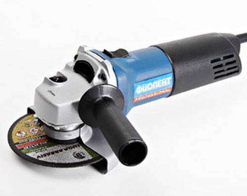

SerikL Опубликовано 11 октября, 2010 Опубликовано 11 октября, 2010 Сегодня купил очередную большую болгарку.Взял Фиолент МШУ 1-23-230Бза 800 грн (ок 100 уе)Дали гарантию, обещали сервис...Думаю, что свою цену она отработает.И заодно поддержал отечественного производителя
Stocher Опубликовано 11 октября, 2010 Опубликовано 11 октября, 2010 перед Макитами постоянно пользовался Фиолентами,имею в виду маленькие...уделывал я их всех одинаково - перегревал на войлоке когда накатывал,А так ниче...и большие должны наверное ходить...Сервис приятен....в течении гарантийного года меняют все...главное чтобы не было явных визуальных признаков перегрева.
