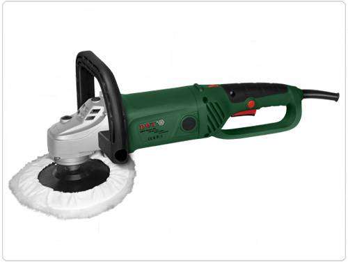

3 дня назад купил болгарку, точней не болгарку, а полировальную машину. Сто раз видел в магазине, читал на форуме что и как. Но думал что ето (болгарка и углова шлиф машинка) одинаковые вещи. Если кто думает также то ошыбаетесь. УШМ - ето вещь. Она сильнее. Накатывал зеленку на памятник, а она (ушм) даже ненагрелась. А я "осел" стоко лет укатывал болгарки именно на накатке(((
Но теперь буду знать что и как.)))
Ушм и болгарка это одно и тоже. Просто Для полировки используется УШМ с расчитаной изначально более низкой линейной скоростью.
Так вот об етом я и говорю. Что для полировки я использовал обычную болгарку. Сейчас использую полировальную. Она свиду точно такая как и болгарка но сильнее и обороты меньше.
Какой фирмы?
И тянет...Все гуд?
Не то слово что тянет. Она такое впечитление что и меня потянула б.
А а а а чуть незабыл сказать, что полирую я не 125, а 180 мм. болгаркой. Хоть она и болие тяжолая чем малая но я привык. Маленькой я полирую сложные фаски и т.д
Скоко стоит даный агрегат и каковы его характеристики. Хотелось бы прикупить чтото подобное.
Я брал DWT-180 мм. за650 грн (81 дол) с 7% скидкой.
Характеристики непомню. Сила такая как и болгарки 1300 WT
А обороты чуть меньше. У болгарки такого размера 1500-6500 оборотов.
Если будите поекпать то попробуйте на 1 скорости удержать круг. На обычной ето подсилу, а на
полировочной шыш.
Спасибо за ответ буду искать такую же.
Название DWT_OP13-180-DV_b
