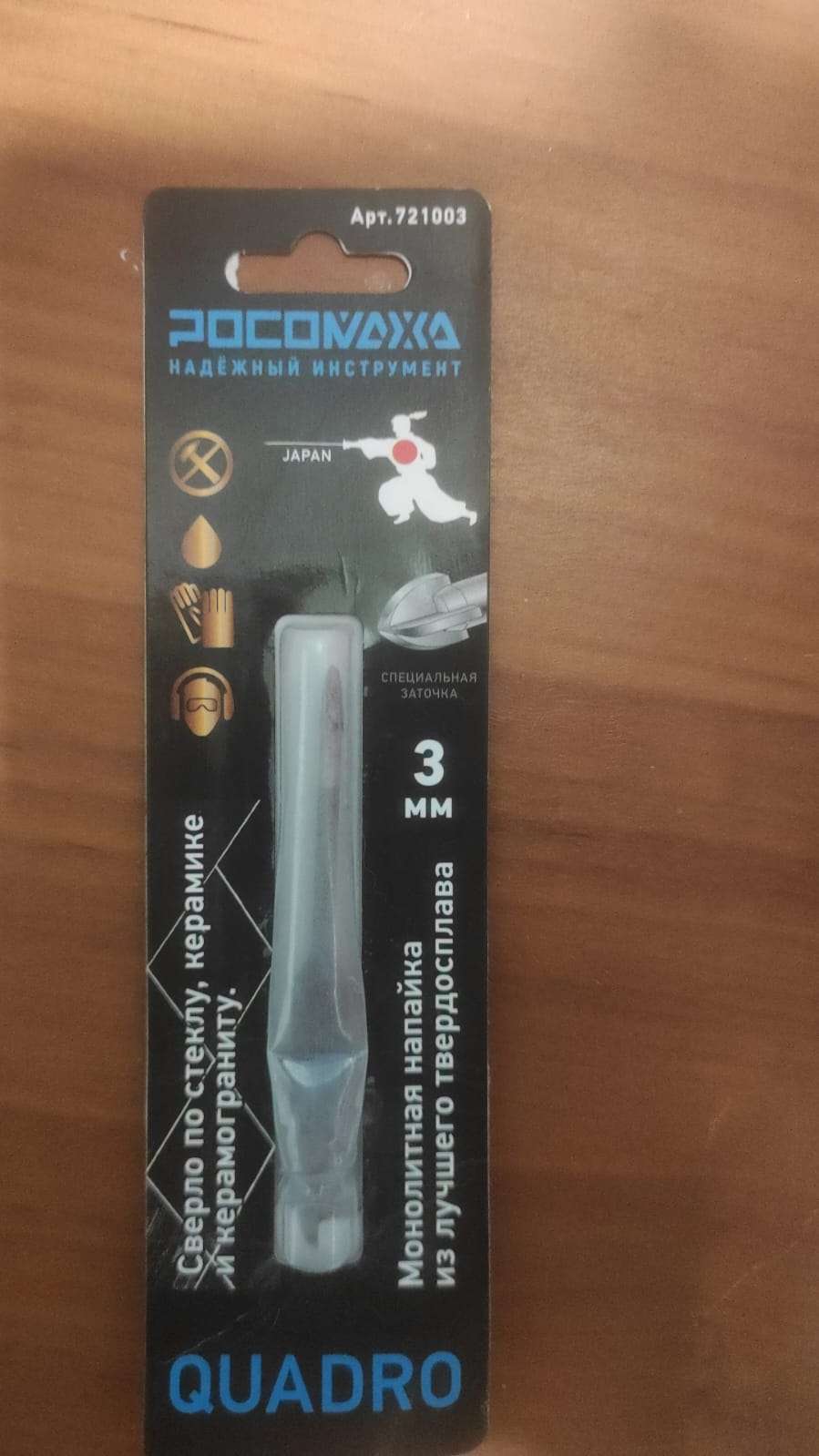

fsk_on Опубликовано 22 апреля, 2025 Опубликовано 22 апреля, 2025 Здравствуйте мы сверлим я ещё добавлю фото данными свёрлами покупаем мы их на все инструменты принцип сверления как правильно говорили распечатывает нам готовый текст мы приклеиваем на памятник размечаем и данными сверлами намечаем отверстие после дрелью плюс компрессор на производстве стоит остужаем данное сверло и сверлим отверстие получается без сколов буква перекрывает сверло где тройка где четвёрка диаметр да бывает и сколы большие буквы перекрывает конечно тупое становится после нескольких отверстий и его подтачивают стачивая под ну это надо видеть самому под разными углами чисто кромку раз о каменую шарошку подточил и оно продолжает дальше сверлить да силу с этим сверлом надо умеренно на них давить бывает ломается и могут нацарапать сам памятник бывает что сам носик при перегреве остаётся в самом отверстии и там можно его достать где-то нет бывает и такое. Конечно при ручном сверлении дрелью бывает нюансы где-то смещаются где-то буквы заливают с расхождением потому что бывает сталкиваешься буква н или там в одном положении оно подходит в другом положении на минус 3 мм вверх полезла. По времени по-разному работа протекает можно просверлить и двумя-тремя свёрлами одетые пять уходят по времени приклейкой с подгонкой плюс керамикой там или стекло ну в среднем где-то от 3-5 часа где может чуть больше
