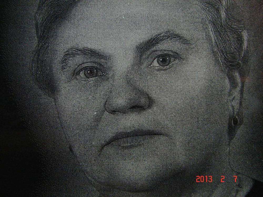

denaero Опубликовано 7 февраля, 2013 Автор Опубликовано 7 февраля, 2013 Итак, тададам, Вот ,что получилось.ГОТОВ ВЫСЛУШАТЬ ВСЁ И МАТЮКИ! 3

denaero Опубликовано 8 февраля, 2013 Автор Опубликовано 8 февраля, 2013 Спасибо Руслан! Всё верно, Прошу помочь вот в чём! 1) почему Гурченко не подойдёт к моеме станку ,2 файла для сравнения 2)Есть какае -то характерная особеннось в подготовке фото , для определённого станка( прошу только для моего) Всё время ждал от станка точек -зря? на все китайцах был почти такой результат как на фото 40*60,( выше) только прорисовки меньше в виде волос, мелких морщин,что легко поправимо. Всем спасибо! P/S Я не шпиён 60-летний! балбес я. @Руслан, КАК ТЫ С ЭТИМ СПРАВИТСЯ???? Я прочесть не могла, а чтоб перевести на понятный язык.... Жаль, что только один плюс поставить можно, а то я бы с десяток тебе за это поставила )))) @denaero, Вам, я посоветовала бы, найти ретушера и оператора, это самый практичный вариант в вашем положении. А потом если захотите сядите рядом с ним и будете учится. А высвободившееся время и (безусловно в хорошем смысле слова) вашу кипучую энергию - применила бы в другом месте. Результата от такого решения, хватит и на зарплату ретушеру-опреатора и ещё останится. Кстати, откуда Вы? Спасибо! не могу я в вписанине высказать ,что мне нужно.Фото светлое делаю на камне мутняк,делаю контраст-негра .Вот и мыкаюсь фото забыл на нос слева .волосы прошу внимание не акцентировать премя потратил 15 минут Вот ручная год не помню2005-2009 2006год одна из первых 2000-2002год Не ужели что-то сверх естественное в ретуши? Ваще тупик какой- то одна из первых 2000-2002год Не ужели что-то сверх естественное в ретуши? Ваще тупик какой- то Всё плохо? Гурченко .bmp образец.bmp

bobo bobo Опубликовано 8 февраля, 2013 Опубликовано 8 февраля, 2013 нате, правда после кого-то переделывать хреновато... биты петр чист прорис 00000000бит (копия) копия.BMP
