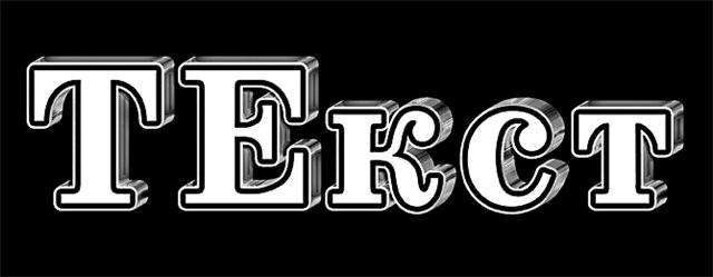

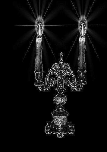

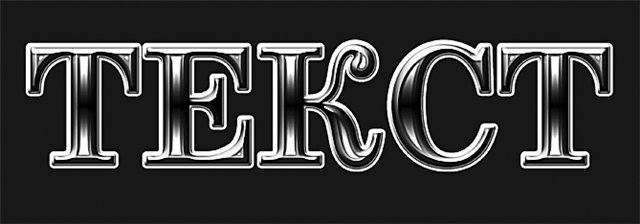

Михасёк Опубликовано 15 марта, 2009 Опубликовано 15 марта, 2009 Что бы было больше критики советов покажу свои черновики-наброски.Пытаюсь просто понять саму суть ретуши под станок.так ,что за компазицию сильно не ругайте .Не ставила себе такой цели.Когда будут отходы обрезки камня сделаю своему пёсику табличку типа;Осторожно злюшая собака.Сделала наброски редактирования шрифта School .Ну здесь растояие между буквами,толщина линий не та .Ничего не исправляла.В принципе это быстро делается.Через недельку надеюсь увижу на камне.Тогда пойму,что к чему и стоит ли вообще этим заниматьсяIMG][/url] Не знаю как где,а у нас на всех памятниках,где станочная работа одна итаже сеча и цветы.То что в Сауно дали готовые.Не нравится мне это штамповоное однообразие. Попробовала свой набросок на эту тему.Тоже сырое всё,потом доработаю.Когда разберусь.
