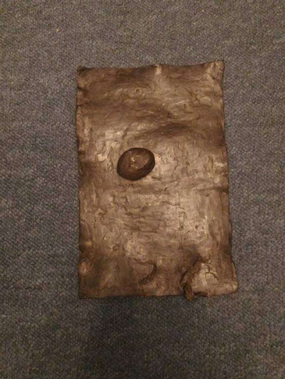

Дмитрий Ivanovich Опубликовано 8 ноября, 2018 Опубликовано 8 ноября, 2018 1 минуту назад, AndreyTar сказал: @Дмитрий Ivanovich сами содержите пасеку? супер! воск купил бы) к сожалению физически уже не успеваю и пчёл гонять и камень резать и ещё много чего , но запасы есть А чё в Питере воска нет? 22 минуты назад, AndreyTar сказал: говорили рецепт, он варил и не сварил толком, мне говорили про эффект мокрого камня который держится годами , надо смешать воск со скипидаром 1/1 , но это совсем не то с другой стороны ,нашёл этому составу иное применение
