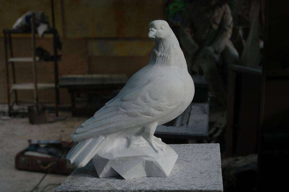

Популярный пост голова Опубликовано 28 февраля, 2013 Популярный пост Опубликовано 28 февраля, 2013 http://fotki.yandex.ru/users/t89036183891/album/304548/ 13

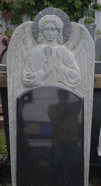

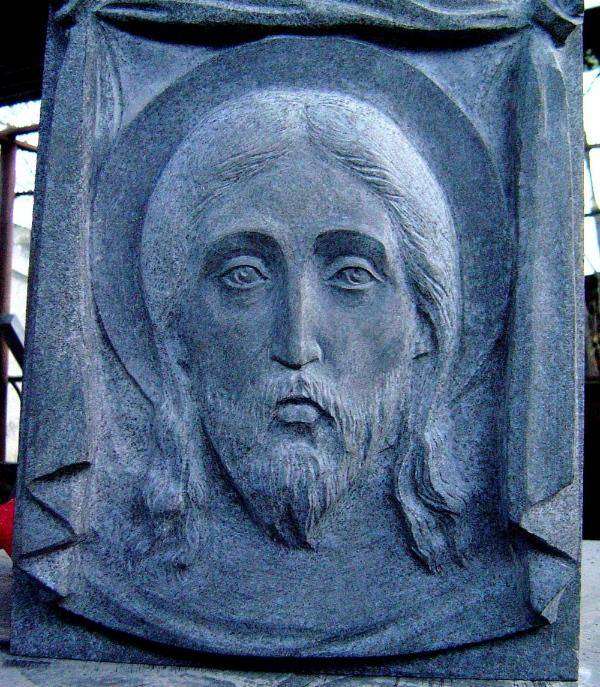

КАМЕНОТЁС Опубликовано 28 февраля, 2013 Опубликовано 28 февраля, 2013 такое ощущение ,что голубя делал один человек а предыдущие две работы другой. в общем голубь мне понравился, хотя чуток проработать ещё можно было. предыдущие работы мне не понравились.p s/ к сожалению не получилось посмотреть фотографии по ссылке.
БОГДАН Опубликовано 28 февраля, 2013 Опубликовано 28 февраля, 2013 Работы действительно очень разные, если учитывать все фото вместе с теми, что по ссылке. Я сомневаюсь, что делал один и тот же мастер. Барельефы явно проигрывают скульптурам. Только моё ИМХО. Скульптурные работы даже очень и очень. Барельефы не понравились.
rezchik230 Опубликовано 28 февраля, 2013 Опубликовано 28 февраля, 2013 Голуби хорошие.На фото пара что интересное лежит на заднем плане на столе?
gelezny4elovek Опубликовано 28 февраля, 2013 Опубликовано 28 февраля, 2013 Скульптуры и правда очень хорошы.Некоторые барельефы тоже неплохо.А можно посмотреть как смотрятся голубки на фоне памятника в целом.И сколько стоит работа скульптора,чтобы сделать ангелочка.Если секрет то можно в личку.ПЛИЗ.....
NBel Опубликовано 28 февраля, 2013 Опубликовано 28 февраля, 2013 По ссылке работы понравились, очень хорошие. Работы скульптора профессионала. Возможно в чем-то и проигрывают в мастерстве обработки камня, здесь многие непрофессионалы могут в этом вопросе легко заткнуть за пояс, а художественную сторону обсуждать не вижу смысла. Мне не бросилось в глаза, что делали разные авторы, есть общие моменты в исполнении ломаные линии, фактура, почти везде мелкое процарапывание (не знаю как эту графику назвать). И голуби понравились, на мой взгляд удачная стилизация, пластичные, в характере. Кажутся разными работы еще из-за материала, в мраморе и граните смотрятся по разному. Если это работы все таки одного автора, то в мраморе его работы смотрятся удачней. Надеюсь, автор откликнется и сам все расскажет, пояснит.
SPECK Опубликовано 28 февраля, 2013 Опубликовано 28 февраля, 2013 Сам скульптуру делать не пробывал , но думаю что если бы получались такие хорошие скульптуры ангелов , то и барельефы были бы на порядок выше . Хотя вобшем барельефы хорошие . По поводу голубей . Классные птички получаються . Не сочтите за придирчивость но во всех вариантах у голубей сольно орлиные шеи . Уж очень какие - то мускулистые . наверное из-за того что плечики ярко выражены . ИМХО
MustaKivi Опубликовано 28 февраля, 2013 Опубликовано 28 февраля, 2013 Работы понравились, но есть у меня личное мнение почему всем понравилась скульптура и не очень барельефы. В барельефах сильно, как бы это выразиться, надроблено много, я бы убрал половину складок на одеждах и прочих мелочей, на скульптурах этого нет и они смотрятся выигрышней. Не нужно дробить детали, это утомляет зрителя. Попробуй упростить одежду, укрупнить детали крыльев, работы от этого только выиграют. И ещё в голубях мне кажется если стилизовать так всё, а прорабатывать так уж до конца. У голубя голова проработана до мелочей, а остальное стилизовано с рублеными линиями, на мой взгляд нужно либо голову немного упростить либо остальное тело доработать так что бы пёрышки звенели. Но это конечно моё личное мнение.
медведь - шатун Опубликовано 28 февраля, 2013 Опубликовано 28 февраля, 2013 доброго времени суток. посмотрел , кое что понравилось, но как то нет однозначной оценки, абсолютно согласен с предыдущим высказыванием, а в целом мне кажется мастеру просто не хватает немного опыта...
голова Опубликовано 28 февраля, 2013 Автор Опубликовано 28 февраля, 2013 это то , что лежит на столе . к сожелению я не полерую и оконцовку работы не всегда вижу.фото где доделано взята со сайта заказчика .По поводу авторства-все работы мои хотя пару фоток с моих работ я скачал в инете (не всегда фотографирую )Барельефы я пытался выполнить в визайтийском стиле , где допускается рубленность и незаверщённость и соотвественно низкая себестоимость. 4
