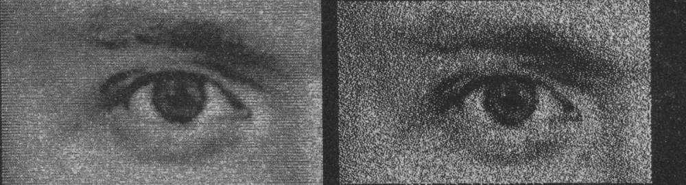

lyapis Опубликовано 3 марта, 2013 Опубликовано 3 марта, 2013 Подскажите пожалуйста, почему никто не пользуется комбинированным режимом на граните? Просмотрел все темы, но нигде этот режим не обсуждается в должном объеме. Попробовал вчера на базальте в один проход - очень классно получилось, завтра на китайском граните попробую. А так я все в точечном делал, но попадаются камни на которых портрет весь в пятнах получается - думаю от режима может зависит, кто сталкивался подскажите.
lyapis Опубликовано 3 марта, 2013 Автор Опубликовано 3 марта, 2013 Я делаю как на фото, ничего не пририсовываю, чищу фото от грязи и делаю контрастней
Kim Опубликовано 3 марта, 2013 Опубликовано 3 марта, 2013 Конечно неплохо. Хотя я думаю чуть прорисовал контуры и добавил резкости было бы получше. ИМХОА станок Сауновский и какая версия если да.

Тёха Опубликовано 3 марта, 2013 Опубликовано 3 марта, 2013 не понравилось. ИМХО конечно. Сравнивать базальт и гранит тоже самое что 2 полюса.
lyapis Опубликовано 3 марта, 2013 Автор Опубликовано 3 марта, 2013 я не сравниваю! Тёха с начала тему прочитай!!!
Тёха Опубликовано 3 марта, 2013 Опубликовано 3 марта, 2013 почему никто не пользуется комбинированным режимом на граните? ........ Попробовал вчера на базальте в один проход - очень классно получилось, завтра на китайском граните попробую. Я прочитал что ты пишешь. Попробуй на граните. У тебя китайский и может всё получится.
RusaW Опубликовано 3 марта, 2013 Опубликовано 3 марта, 2013 Думаю, что ретуши практически нет, отсюда и результат соответствующий. ИМХО конечно же. п.с.: а что за гранит, позвольте полюбопытствовать?
paparacy74 Опубликовано 3 марта, 2013 Опубликовано 3 марта, 2013 Не знаю. Мне не нравится комбинированый. При одних настройках в амплитудном однозначно лучше градация и чёткость
RusaW Опубликовано 3 марта, 2013 Опубликовано 3 марта, 2013 Все таки склоняюсь к тому, что комбинированный режим не совсем стабилен, хотя, может быть и не достаточно времени ему уделено. Посмотри, что выдает noct на точечном, по поводу пятен почитай сообщения Bora. На мой взгляд очень сильно влияет на результат все таки в конечном итоге совокупность двух составляющих - это ретушь и настройка станка.
Руслан Опубликовано 3 марта, 2013 Опубликовано 3 марта, 2013 не понравилось. ИМХО конечно. Сравнивать базальт и гранит тоже самое что 2 полюса. Твой пост заставил меня раскрыть фото и посмотреть поближе. И мне не нравится. Плоское изображение. Я же по превью делал...ну в смысле вывод..каюсь... Впервые поленился открыть фотку и вот не впросак))))))))) бо бо на базальте такое творил-ни в какое сравнение не идет. А на китайце будет кстати тоже самое. Если конечно китаец хороший.

PlMaxim Опубликовано 19 марта, 2013 Опубликовано 19 марта, 2013 Как по мне, на базальте эта фотография должна гореть, как-то оно всё плоско
