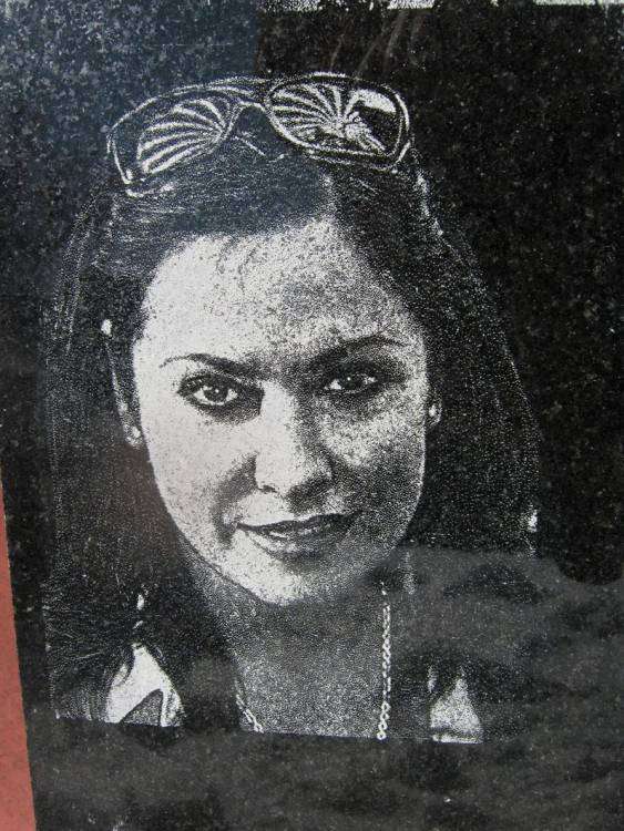

FENAZEPAM Опубликовано 5 марта, 2013 Опубликовано 5 марта, 2013 Помогите пожалуйста начинающему, пробую делать портреты на украинском граните и вот что получилось :

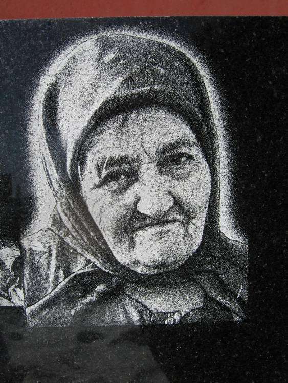

FENAZEPAM Опубликовано 5 марта, 2013 Автор Опубликовано 5 марта, 2013 Остаются язвы на портретеВот второй
FENAZEPAM Опубликовано 5 марта, 2013 Автор Опубликовано 5 марта, 2013 Исходники вполне неормальные а что на таком камне нет возможности сделать более менее сностные портреты ???, понятно что на китае было бы все по другому каммень обычный украинский, мы или на таком работаем или на китае, если можно канибудь делать портреты на этой укранине подскажите может я совсем тупой чтото не так делаю 3.bmp 66.bmp
RusKar Опубликовано 5 марта, 2013 Опубликовано 5 марта, 2013 У тебя полутона сожрало ...В первую очередь настройки, потом подход к материалу, наше габбро (не буки) один из худших материаловдля мех. гравировки. Но я сомневаюсь что тут тебе в индивидуальном порядке начнет кто то все пережевывать по новому,все уже по 100 раз описано, штудируй форум.

Alaverdi48 Опубликовано 5 марта, 2013 Опубликовано 5 марта, 2013 310 это А2 670 это Аmax (через F5 в грейве). 0,35 это зазор.Почитай в литературе к станку что это такое, как это менять. А рекомендации по цифрам на форуме смотри.
Eraser Опубликовано 5 марта, 2013 Опубликовано 5 марта, 2013 Я так понимаю у вас станок от САУНО ... судя по разделу где создана тема ... и я так полагаю во многом важна версия программы Engrave ... Всё просто, просто ага ... Области серого цвета (сила удара А2) - 310Области белого цвета (сила удара Аmax - 670Шаг гравирования (т.е. расстояние между точками) - 0,35 Но это не аксиома, многое зависит от того настроен ли "магнит" ... тест магнита ннада делать ... однакаТут на форуме среди "MONSTERS of Graver" есть BOR почитай его посты ... крайне познавательно ....Да и еще ...Найди инструкцию и прочитай 3 раза, потом возле станка 2 раза, потом включи станок и ещё 2 раза но уже нажимая кнопкиЭх чуть чуть не успел ... ну да ладна ... лишь бы на пользу пошло
Joint Опубликовано 5 марта, 2013 Опубликовано 5 марта, 2013 Увы, но наш укр габбро самый паскудный (((( уже надоело в ручную добивать дочищать......еще и через раз палировка ужасная приезжает, им что там в Коростышеве, пастогои мало????
Suhoy Опубликовано 6 марта, 2013 Опубликовано 6 марта, 2013 Все очень просто и сложно одновременно. Нужно слепить параметры ретуши и настройки станка в единое целое, тогда даже на таком камне будут выходить нормальное протерты без всяких "язв". 2
