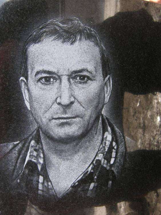

Еще одна попытка на украинском камне
раскритикуйте пожалуйста

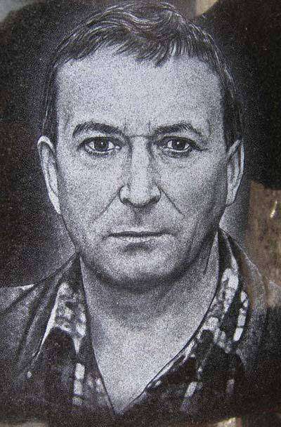

Изображение на камне немного вытянутое, прост я его сбоку снимал

 FENAZEPAM Ты сам ретушируешь? Если сам и в Ф-шопе, обрати внимание, когда выставляешь размеры изображения, там же надо и разрешение выставлять, на каждый шаг -своё.
 FENAZEPAM Ретушь неплохая , контрастная, а камень не очень, повозись в настройках станка, тест магнита, зазор, А2, Амах,игла.Скорость до 200 ставь.

посмотрел ретш в фотошопе.   По худ. части опять прорисовки ненужные. Я пользуюсь в основном фильтрами- только очищаю и усиляю фото.  По уровням -более менее неплохо ,проблема в настрйке станка- очень сильно перебито -полутени выбил все . На габро работаем вообще без доработки в ручную. нужно пробывать , тестирывать, находить настройки станка и чуствовать жесткость камня. Я в основном ориентируюсь на количество пыли. Габро даже от одного поставщика идет разное и по-этому силу удара надо менять постоянно .............................да и непонятны  размеры и разрешение фото.

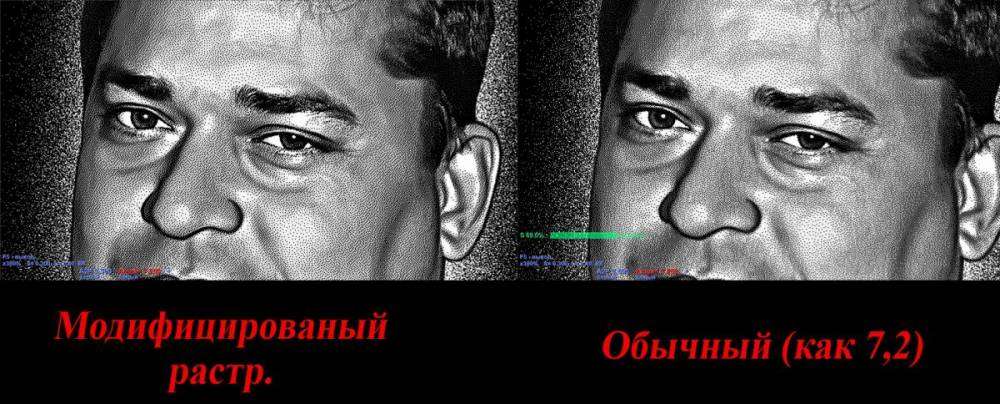

как использовать модифицированый растр из 8-ки для любого станка раней версии.
делается это так в восьмой грейв загружаем картинку, делаем масштаб 100 %, выбираем "Р2" , потом меню "Изображение -> Сохранить копию экрана"
и открываем даную картинку в вашем энгрейве, выбираем амплитудный режим... Всё... пробуйте, Тёхе понравилось )))))
вот для сравнения

на габро и ему подобных лучше выходит

проблему с камнем  я почти решил,  подобрал настройки, правда инеогда такой попадается камень поршивый что приходится целый час портрет дорабатывать,такой знаете крпнозернистый украинский и все зерна разного цвета, на пробой просто ужас
несколько портретов сделал на китае HD качество я сам удивился как хорошо получилось,  правда фоток нету камни отдал а фотки не сделал, весь в работе  я гравером работаю, а станок это мой у меня в гараже стоит,шабашки делаю  вот иду с утра в 6 часов в гараж  потом на работу потом в обед убегаю опять в гараж потом опять на работу,вечером опять в гараж,  у меня глаза уже в разные стороны смотрят сегодня первый раз перерыв
извините заошибки клавиатура  еле работает )))))  пробел вообщезаедает
Сила  удара А0 3000-3300    А2 6300-6500 (можно регулировать чуть тута чуть сюда)  зазор 0,35  разрешение фотки 33,33 и шаг соответственно, скорость 120 ставлю

Там я неправильно написал, не вместо А0 нужно А2  , вместо А2 нужно Аmax, извините так устал от работы голова не пашет
