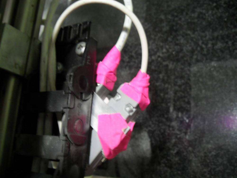

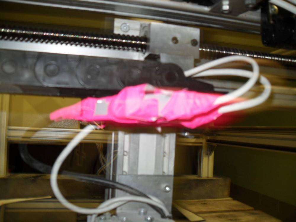

TangoBravoSix Опубликовано 25 апреля, 2019 Опубликовано 25 апреля, 2019 Коллеги, я для всей своей мастерской решил проблему датчика уровня R, дело оказалось в том, что кабеля по R и T когда входят в серенький коннектор - они там плохо зафиксированы, внутри самой серой штучки, и в особенности в месте выхода из коннектора. У меня несколько месяцев назад был сменен магнит и комплект кабелей, и начала постепенно все чаще и чаще выпадать ошибка уровня R, пока наконец неделю назад на портрете не появились полосы. Вдобавок начал выдавать все чаще а потом каждый раз датчик Т. Покумекав, я решил попробовать все перетянуть, и взял, почистил, перевоткнул да и зафиксировал полностью кабели как на фото. И всё! У меня полностью пропали ошибки, вообще! Я даже не мог поверить, как это легко оказалось. Эту же тему я проверил на двух станках моих коллег - ошибки прекратились. Ну изредка, раз в несколько дней R выдаст - но это ничто, по сравнению с тем, что было. Если я прав, и кому то это ещё поможет - надо эту новость распространить. ------------------------------- У меня всё, удачи! 1
minus Опубликовано 26 апреля, 2019 Опубликовано 26 апреля, 2019 @TangoBravoSix запомни, только синяя изолента поможет.

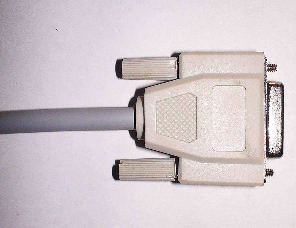

Malacal Опубликовано 6 августа, 2019 Опубликовано 6 августа, 2019 3 часа назад, Иван Леонов сказал: Недавно наш "3кп" начал частенько останавливаться посреди работы. Выдавая ошибку 3/5 - "неправильное расположение датчика". При этом что на портрете, что на надписях он ухитряется оставлять полосы. Смена USB-кабеля и микросхемки Maxim MAX232CPE слабо помогли. Вначале станок функционировал нормально, но потом ошибки повторяются снова. С различной частотой - то останавливается через 3 минуты, то может отработать полтора часа. Пеняем сейчас на коннектор проводов R и T (станок часто выдаёт ошибки, связанные с датчиком R и магнитом T). Думаем, как его поменять. Правильно думаешь, часто эта ошибка появляется когда окисляются контакты коннекторов. Советую поменять на коннекторы с золочеными контактами. Если надо, могу поделиться ссылкой где взять можно недорого. 1
Иван Леонов Опубликовано 7 августа, 2019 Опубликовано 7 августа, 2019 @Malacal Давай. Пока что я попробую почистить эти контакты каким-нибудь WD-40 или спиртом. Как я понял по фотографии выше, коннектор у меня - это те три провода, которые непосредственно подключены к каретке станка? Просто 3КП и 3К отличаются друг от друга по конструкции рамы, и по расположению каретки с датчиком. Вот и впал в ступор.
Malacal Опубликовано 7 августа, 2019 Опубликовано 7 августа, 2019 Можешь приобрести коннекторы эти или эти (здесь советую выбирать 5-8 позиции с цельномедными контактами). Я приобретал по второй ссылке. Уже прошло более года как спаял провода, не было не одной ошибки 3/05. Кстати приобретал к ним еще кабель TRONIC-CY 12x0.25 экранированный. К посту прикрепил фото коннектора кабеля R.
