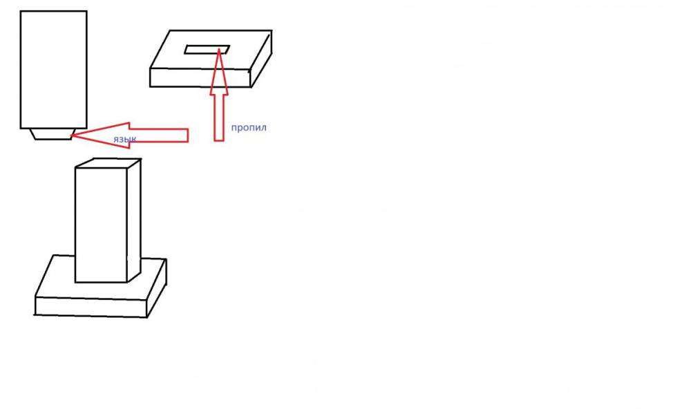

если разговор зашел о пропиле, то теперь делаю так :
post-7289-0-57430000-1363272993_thumb.jp
у плиты режу " язык" высотой 4см. В подставке - пропил, глубиной 5-6 см. При установке плиты в подставку, низ плиты ( мы зовем ее " постель" ) перекрывает пропил полностью. Да, высота плиты уменьшается на 4 см, но зато получается и красиво и прочно.
