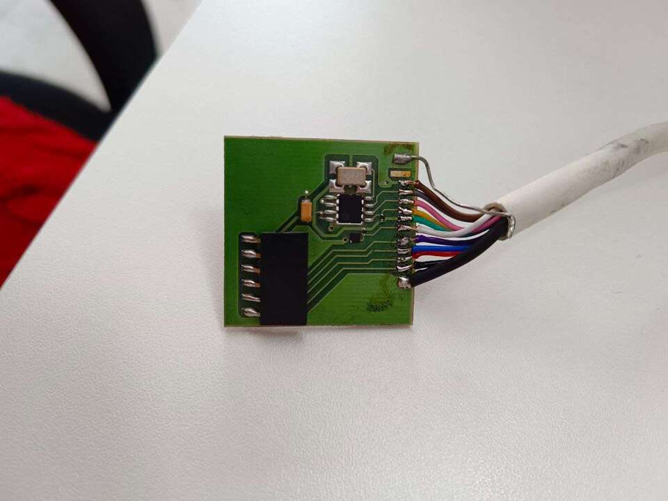

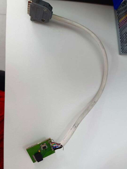

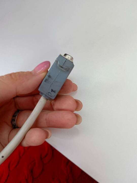

4/03 были в сауно со станком версия сауно 8. сгорела маленькая плата. Станок обход делал, но как только выходил в точку начала гравировки не опускался, сразу вылетала эта ошибка 4/03 сбой датчика  Т магнита
