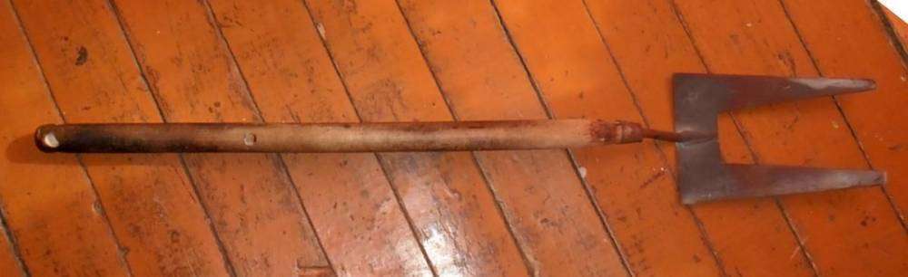

Станислав Опубликовано 7 марта, 2014 Опубликовано 7 марта, 2014 Доброго времени суток, форумчане. Помогите советом. Недавно занялся изготовлением фотокерамики. Возникла проблема при обжиге: сделал этажерку из металла, с нее летит окалина, края керамики прилипают к металлу? Из чего сделать этажерку, где можно заказать. Подскажите пожалуйста, как правильно распологать заготовку в печи? Я для этого использую самый обыкновенный брусок для заточки ножей.В хозмагах,такие,ромбиком...продаются...18-20 рублей штука. Раньше клал - один с лева, другой справа в муфель печи,а теперь и вовсе беру один, ломаю пополам и на год хватает. Если со временем натечёт эмаль или ещё как-то перестанет удовлетворять, старые куски выкидываю...беру новый брусок, ломаю пополам вставляю в печь, на такую ширину,чтобы овал ложился краешками на каждый кусочек камня и работаю дальше...Не горит, не пригорает, красота и затраты смешные,копейки! Лопаточка сделана из обрезанного строительного мастерка.Болгаркой кельму обрезал,на нужную ширину, чтобы и овал не сваливался и между брусков проходил,насадил на черенок и всё...работаю... 1

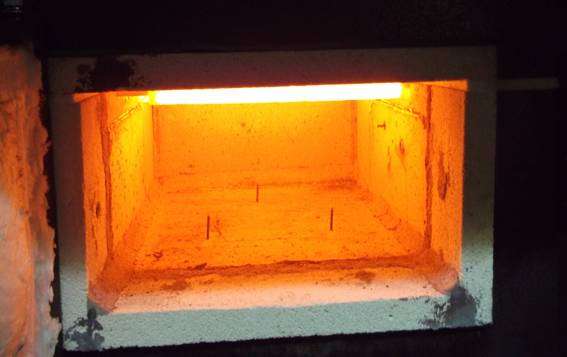

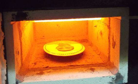

BiSer Опубликовано 31 декабря, 2014 Опубликовано 31 декабря, 2014 Коллеги , купил летом печь и тоже прилипала эмаль к полочке из нержавейке , а со временем нержавейка очень сильно выгорает , становится как фольга тонкая и от овала не отдерешь , так с овалом и вынимал из печи. Сейчас переделал - нарезал 3 кусочка ( диаметр 2мм) нихромовой проволоки по 3см , заточил на наждаке с обеих старон , в печи рассчитал места , где буду сверлить , с учетом и под обычный овал и под другие размеры , просверлил дырюльнички в нижней части муфеля диаметром 1,5мм , но не насквозь , а 1см глубиной и потихоньку вкрутил. И сейчас и не прилипает и не залипает))) 1
