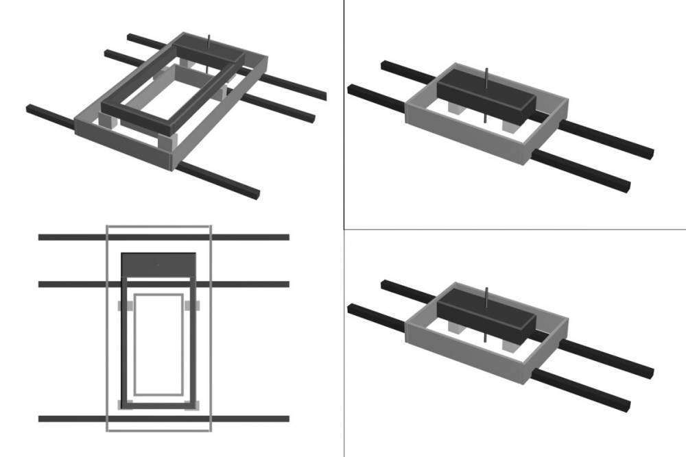

Ринат Опубликовано 23 марта, 2013 Опубликовано 23 марта, 2013 А мы делаем так. Можно и клиенту распечатать, чтоб на словах не объеснять. 1
