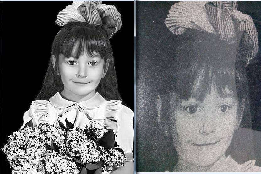

Ника Опубликовано 23 апреля, 2013 Опубликовано 23 апреля, 2013 Скажите, пожалуйста, кто-нибудь пробовал в новой программе бить портрет? Когда я пробивала портрет в новой программе, почему-то получилась рваная гравировка. Попыталась пробить пробник станок "гравировал" не опуская иглы. Непонятно это «глюк» станка или программы.
JOKER VAN 1 Опубликовано 23 апреля, 2013 Опубликовано 23 апреля, 2013 попробуйте сделать светлее ретуш в тех местах где игла не опускается,или поднимите значение нижнего ползунка с 1 до 2 или до 3
sand Опубликовано 23 апреля, 2013 Опубликовано 23 апреля, 2013 есть вариант "юбки" для штока. я взял просто кусок бутылки, обмотал вокруг направляющею штока, перед иглой поставил другой кусок бутылки (типа здоровая шайба получилась, следите за тем, чтобы она не упиралась в нулевой точке станка), таким образом ограничил ход штока вверх (оставил ход вверх-вниз около 2 мм). получил равномерный удар точек по цветам в программе (раньше в начале строки бились сильнее за счет скорости опускания штока) и вылечил проблему Ники.
