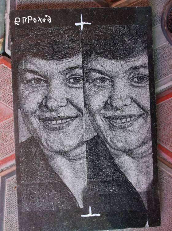

BiSer Опубликовано 6 ноября, 2013 Опубликовано 6 ноября, 2013 На первом фото слева: диффузия , 100 пикс , 16 бит , первый проход-5на втором - второй проход -7 ( сила удара ).Это уже с шариком.С права -тот пробник что я уже показывал раньше. 6
BiSer Опубликовано 6 ноября, 2013 Опубликовано 6 ноября, 2013 Хоть бы прокомментировали , а то одни спасибо

step Опубликовано 7 ноября, 2013 Автор Опубликовано 7 ноября, 2013 Хоть бы прокомментировали , а то одни спасибо А что коментировать, только спасибо, за то что ты в свой День рождения обкатываешь модернизацию для всех пользователей. Кроме картинок интересно твоё мнение, а то многие боятся добавлять шарик.
