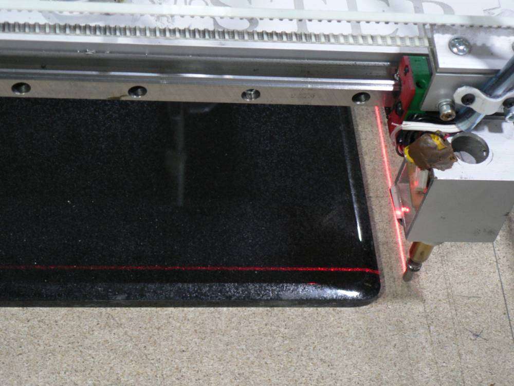

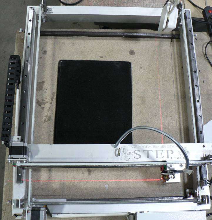

Гравировал тут несколько плит с фамилиями фронтовиков, тремя частями каждую плиту (большие они). Заколебался выставлять геометрию после перестановок, возникла небольшая идея, вот оснастил станок ЛЦУ ( лазерным целеуказателем) :
post-10595-0-95155800-1400662794_thumb.j
post-10595-0-13205400-1400662702_thumb.j
Прикрепил на ударную головку парочку лазерных модулей, светят полосками, настроил параллельно осям станка, теперь проще выставлять камень паралленьно-перпендикулярно осям. Заморачиваться с креплением не стал, просто приклеил на эпоксидную пластилиновую "холодную сварку", протянул провод к блоку питания 5 вольт. Ещё приклеил светодиодную лампочку подсветки на нижнюю часть головки сразу, теперь хоть индикатор включения станка в сеть есть :) .

ЛЦУ я в шутку назвал :). Лазерные полоски поспрашивай с магазинах электроинструмента, хотя вешь достаточно специфичная....  :pardon:
лазерный нивелир рулит )))
@Тенгель,
Пожалуйста ткни мордой, куда надо, а то мне тут попадаются уровни  и нивелиры от 30 до 400 $ ....)))))
@Тенгель,
Ну откуда же я знаю, где у вас продаётся такое ? Покупать нивелир и ломать его из-за лазера тоже не дело, ценник лазерной полоски -  рублей 200 , я бы подсказал, у кого купить в России незадорого, а у вас не знаю ...
@Dulishkovich, Лазерный нивелир Bosch Quigo II поищи по нему информацию.
Подскажи, может легче будет искать.
Ну что сказать, одно слово- лазерщик. Эта установка возможно принесет свои плоды, можно будет меньше гонять станок по геометрии. Хотя с применением геометрии элементарно устанавливать станок при перестановке. При первом запуске указываешь в геометрии две нижние крайние точки файла и легким постукиванием иглой делаешь две метки на камне. После перестановки указываешь две верхние точки файла и совмещаешь с метками. Таким методом можно идеально сращивать картинки любого размера, в практике пробивалось зеркало размером 260х70 см. станком 50х60.
@Тенгель, спасибо за приспособление, пусть пользователи оценят и возможно возьмемся комплектовать им новые станки.
Да с помощью лазерных полосок точно и не получиться изображение совместить, точка-в точку выставить, полоска света достаточно широкая. Но тут задача несколько другая - положить камень  сразу правильно, а то как получается -ложим камень и ездим головкой вверх-вниз и вправо-лево, пока отцентрируешь.

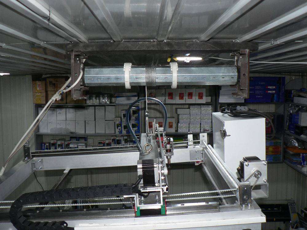

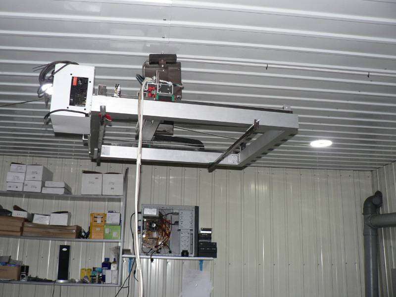

Расскажу ка я вам лучше, как я придумал станок к потолку подвесить. Процедура смены камня обычно такая :
1. Снимаем станок с отработанного камня, ставим куда-нибудь временно.
2. Меняем камень, ставим на него станок.
Станок хоть и не тяжёлый, но неудобный к перестановкам -взяться не за что, особенно со стороны блока управления, габариты большие, приходится держать на вытянутых руках, кабель-канал я уже пузом поломал.
Пришла идея поднимать станок вверх к потолку. Электролебёдок  маленьких в продаже я не видел, но лежала без дела  снятая рольставня, с неё и взял электропривод.
post-10595-0-15987100-1400742630_thumb.jpost-10595-0-37106400-1400742631_thumb.jpost-10595-0-88375400-1400742630_thumb.j

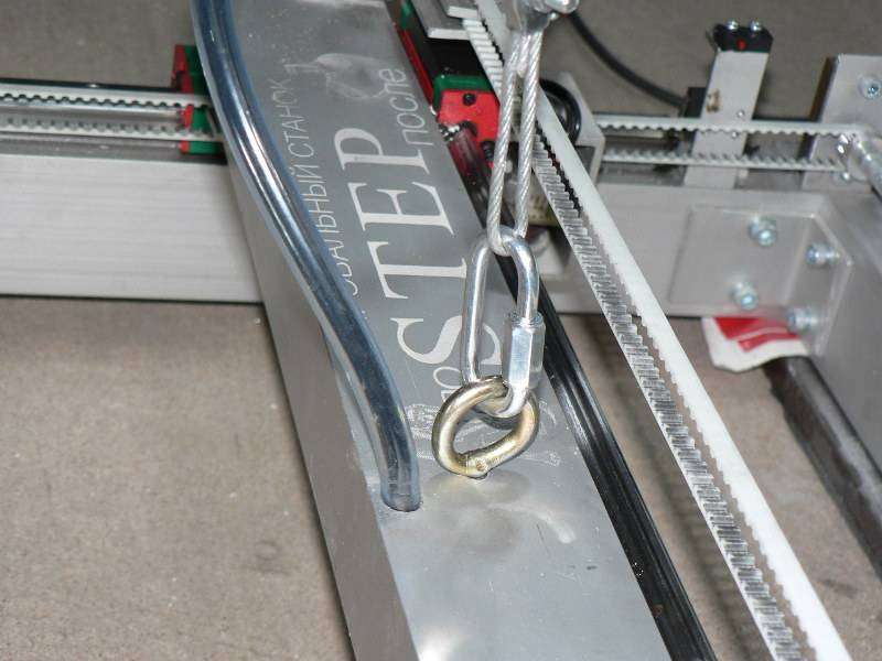

На оси Х нашёл центр тяжести, просверлил отверстие, закрепил винт с колечком. Привод приделал на потолок, укоротив длину по-максимуму, на него  тросик с карабинчиком. Теперь процедура замены камня выглядит так - зацепил тросик карабинчиком, нажал кнопочку, станок уехал на верх и не мешается. Поменял заготовку, нажал кнопочку - станок опустился прямо на камень. Ещё один плюс - станок храниться в поднятом положении, когда не нужен - места не занимает :) . Я так мотоцикл свой зимой храню, подвешенным  к потолку в гараже  :biggrin:

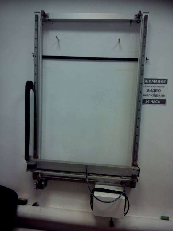

@Тенгель, так это уже станок с вертикальным взлетом. Хотя положение на стене проще и очень удобно. По всему видно что человек ты рукастый.
@Тенгель, А такая мысль в голову не приходила?
Такая мысль была неоднократно озвучена на форуме, но по мне лучше нажимать кнопочки, чем ворочать 30-ти килограммовый станок, рискуя сорвать спину или повредить сам станок.
У нас станки с новья на цепи
Под них на" тележке" и подкатываем
@Lider, когда так висит станок он же концевик вдавливает... ничё ему не будет ??
 Судя по фото у вас 50*60, а он весит как минимум вдвое меньше.
 Если станок на камень бросить для вас большая проблема, то камень под гравировку положить бригаду МЧС вызывать? )) Кто вы ,?
@bobo bobo, нормально висят станки проблем из за не было не разу.
