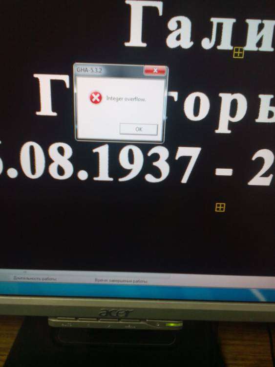

После установки новой версии программы столкнулся со следующей проблемкой: при использовании функции «Перемещение иглы» в произвольную точку изображения (например: при обходе по контуру) выскакивает окошко (см. фото). После нескольких перемещений показывает совершенно не верные координаты выбранной для перемещения точки. Пока вернулся на предыдущую версию, в ней этой проблемки нет. Кто-нибудь сталкивался с этим???
Гоняли версию по разным компам, скорее всего проблема в ОС, либо криво стала, либо урезанная версия.
@step А конкретный ответ будет? Софт ведь ваш? Значит должны знать какие новые библиотеки ему нужны, и тп.
Конкретики пока нет, возможно проблемы в железе. На компах с одинаковой системой может работать без проблем, а может выдавать подобную ошибку.
@step А это уже беда, если в железе. Искать сложно. Но ведь если старая версия работает норм, то может в новой использовали какую не удачную библиотеку при компиляции кода, вы то знаете что изменилось при компиляции последней версии) Соберите из исходников на другой машине. причин может быть множество.
P.S. Может с Delphi пора переходить на C++?)))
Новая работает через USB, грешим на дрова, бывают конфликты если проц AMD. Короче, копаем.
@step Никогда не любил AMD) Попробуйте конвертер на другом чипе.
О! Сегодня аналогичная ошибка выбила и у меня. Step дал новую программу.
Windows 10. Лицензия. Обновляем постоянно. Процессор Intel Celeron
Пробовали в режиме совместимости запускать с 7 и 8. Ошибка сохраняется. Запускали от администратора и не от админа, с папки и с рабочего стола. В общем, ошибка есть. Mark у тебя как эта проблема решилась в итоге?

Как исправить? у меня такая же проблема: ошибка с надписью "Integer overflow" .
DarVin^ укажи размер рабочего поля станка, дам ссылку на прогу.
В 04.04.2018 в 20:47, step сказал:
120х60
Где еще скачать прогу последнюю - ссылка не работает?
step, всё равно  выскакивает ошибка...
Не каждый раз, но выскакивает. Я уже смирился с этим, но хотелось бы убрать если можно.
Включаю в "Установках" Перемещение иглы, мышкой клацаю на рабочее поле в программе и выскакивает это "Integer overflow", но иногда (1 раз из 10) не выскакивает...
Ничё не понимаю.
Ищем, но сложно поймать из-за не постоянства. Эта ошибка появляется редко и на отдельных компах, в основном никто таких неудобств не испытывает. На работу станка это не влияет, проверенно. Игнорируешь и работаешь дальше.

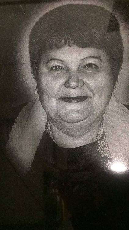

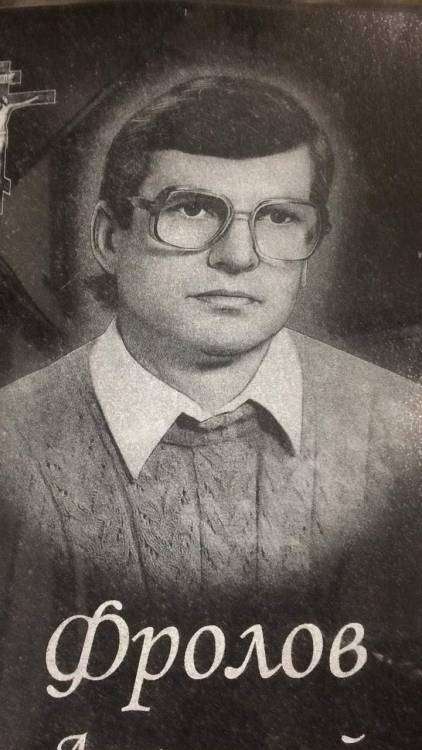

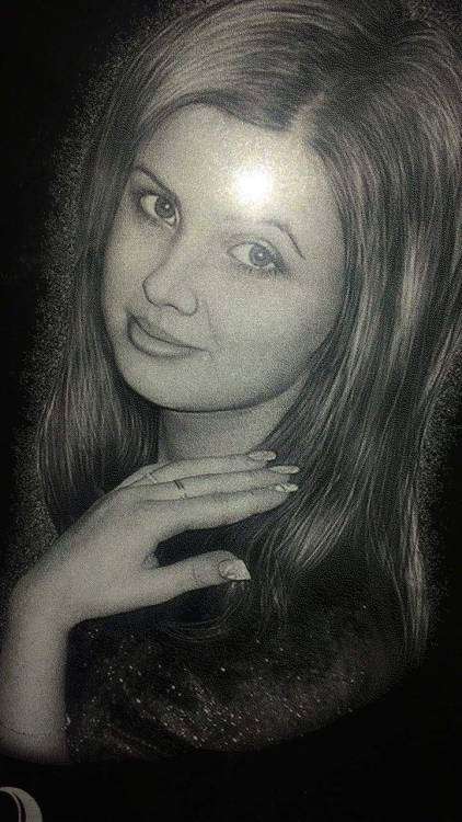

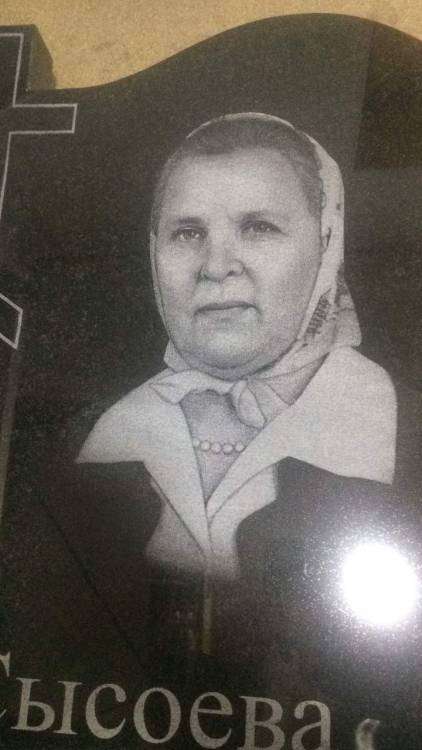

Приветствую всех пользователей! Добились стабильной работы обновлённой программы. Можно без сомнений делать апгрейд станков.
Работы на новой версии.
Автор из-за скромности (я так думаю) не выставлял их на форум.
Позволил сделать это мне.

Комбинированный, высокое качество, карелия. Вроде бы три прохода, точно не скажу.
